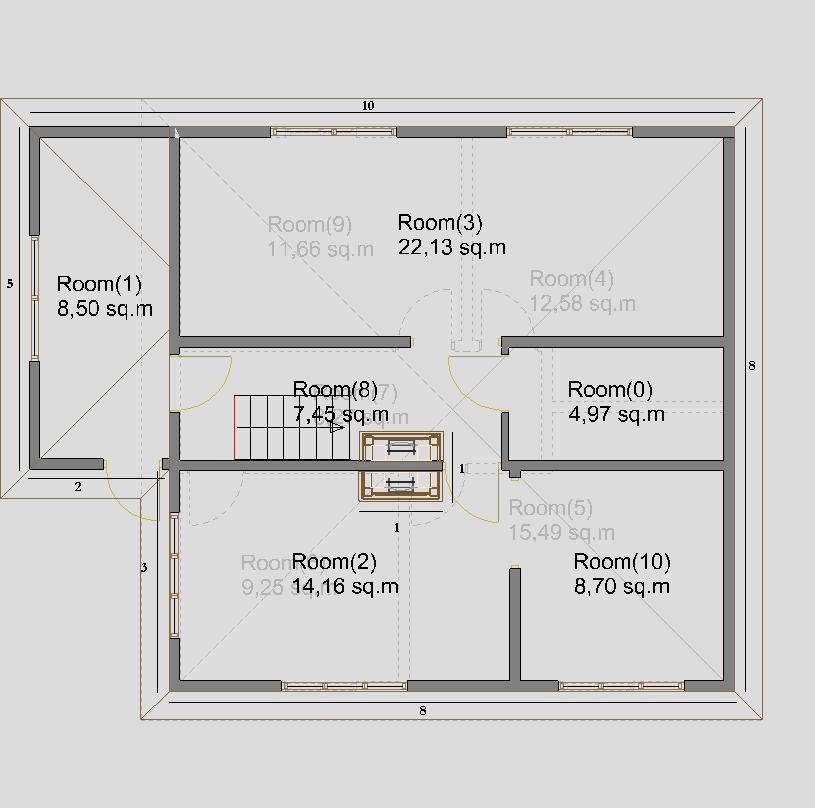

Добрый день, Уважаемые!
Просмотрев форум, поймал себя на том что мозг от информации уже опух)
Поэтому решил создать тему со своим вопросом.
Собираюсь строить дом 8х8 (брус 150х150), 2 этажа, высота потолков 2,6м. обоих этажей, крыша 4х скатная.
Собственно интересует
- какую же печь поставить в указанном месте (см.рисунок)?
- правильно ли вообще выбрано место под печь?
- фундамент у дома будет на сваях, как быть с фундаментом под печь?
- будет ли отапливаться второй этаж?
ну собственно вроде бы все вопросы задал, м.б. еще что-нибудь вспомню.
очень надеюсь на вашу помощь.

1. какую же печь поставить в указанном месте (см.рисунок)?
В данном месте - можно любую Smile
2. правильно ли вообще выбрано место под печь?
Эффективно отапливаться будут только комнаты 8 и 2, частично 10.
3. фундамент у дома будет на сваях, как быть с фундаментом под печь?
Отдельный фундамент под печь. тип - любой.
4. будет ли отапливаться второй этаж?
Зависит от конструкции печи. На форуме есть примеры двухэтажных.[/quote]

по 2 печи надо

tсли печное отополение то 2 понадобятся на 2 и 10, на 3 и 8 комнаты

Вы не с той стороны подошли к проектированию дома с печным отоплением.
Вы сделали планировку, а теперь пытаетесь всунуть в нее печь, а надо было наоборот: сказать себе: " у меня будет печь, и планировку рисовать вокруг нее.
А в настоящем виде даже под 2 печи прийдется двигать стены.
СообщениеДобавлено: Чт 2 Сентябрь 2010, 02:16 Ответить с цитатойВернуться к началу
Как вариант, печь со встроенным котлом водяного отопления, например КИК соответствующей мощности, разводка и радиаторы там где это нужно.
Это если отопление дровами единственный приемлемый вариант.

ой ой ой, люди, я же забыл сказать, что дом не для круглогодичного проживания, а только ранняя весна (с апреля) и поздняя осень(до середины октября максимум).

Тогда стоит определится, нужен ли вам теплым весь дом в начале и конце сезона?
При предложеном вами расположении двухэтажная печь будет отапливать комнаты 2,5,6,7,8. Только обратите внимание, у вас лестница упирается в печь.

ну определиться не трудно, т.к. в начале и конце сезона отапливать дом полностью нет необходимости.
Будет вполне достаточно отапливать половину дома.
По поводу примыкания лестницы не совсем понял, это плохо или нормально?))
посмотрел двухэтажные печи на форуме, интересно, но мне, как профану в этом деле ничего не понятно Twisted Evil и показалось очень дорогостоящие и громоздкие проекты.
где то слышал, что делают на втором этаже какую то хитрую систему, без топки, а как-то потоки теплого воздуха проходят с первого этажа тем самым отапливая второй?

а вы о котле не думали ? ну т.е. отопительную или отопительно-варочную со встроенным регистром водяного отопления...
