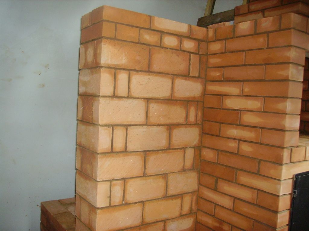

Скажите, насколько сочетаются различные ориентации кирпича в одном ряду? Например, топка выложенаня постель на постель, как-то может быть связана с отопительным щитком выложенным ложок на ложок? речь идет о сочетании кирпичей на "одном уровне", то есть вариант когда целый ряд выложен дожком а над ним целый ряд постелью обсуждать не нужно, знаю, что такие конструкции есть. Надеюсь, услышать любые Ваши мысли по этому поводу.

надо стремиться чтоб таких мест не было,тогда и перевязка будет идеальной .а вообще 4 ряда наребро(ложок) тоже что 7 рядов наплашку,ну почти тоже.
