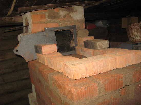

Уважаемые печники ! Продублирую тут свой пост со строителей-инфо (изначально задавались вопросы в личку А.Бацулину, но он на выезде, нет возможности ему развернуто ответить), нужно побыстрее определиться планами с по печке на следующий год. Спасибо большое всем за помощь
Итак -

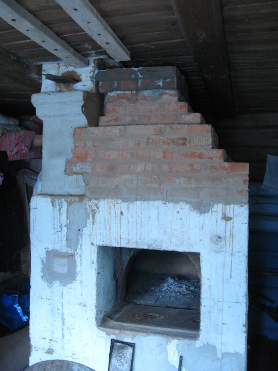

Добрый всем день ! У нас есть старая русская печь и есть идея по возведению на её месте Теплушки (предпочтительнее видимо за номером 4, та что с плитой), но прежде хотелось бы кое что уточнить у тех, у кого есть или кто строил и эксплуатировал Теплушки (уже писал Александру Бацулину, но что то нет ответа...). Подскажите пожалуйста
1. При растопке нашей печи из горнила через устье всегда (и весной, и летом, и осенью - без разницы, при этом тяга в трубе отменная) выбивается часть дыма в комнату - постоянно пахнет дымом. У Теплушки такая же проблема ? (тут надо уточнить что у меня неплохое обоняние и я все время при топке русской части чувствую посторонние "дымовые" запахи. При топки плиты все идеально)
2. Периодически сгорает сажа в горниле на его потолке и стенках, при этом вонь и много копоти прямо таки летят из горнила в комнату (процентов 60 в трубу, остальное в комнату, проветривать в холода хреново ) так что весь верх прямоугольного окна постоянно коптится - как в этом плане Теплушка ?
3. Постоянно мелкий дым прет через верхнюю задвижку под потолком, соединяющую трубу и дымосборник (треугольно вверх от устья к трубе идет он), она установлена вертикально - как у Теплушки в этом отношении ? (Щас уже неактуально - куплю потолще задвижку, чтоб щели меньше были - может поможет, не знаю ещё, сейчас на время топки русской части задвижку достаю и щель баз.картоном затыкаю)

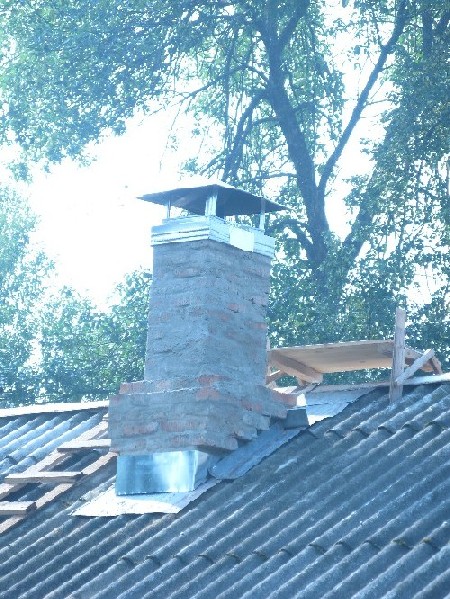

138*177 ширина и длина печи, 230 до потолка, труба сечением в кирпич (27*15 на крыше), высота трубы от плиты до зонта 4,35 метра, 46 см высота*59 см ширина устье, 52ш*64в прямоугольное окно, размеры горнила внутри не знаю, но не маленькое в общем
поддымливающая задвижка....

труба в 5 кирпичей, выше конька см на 70

общий вид печи

Трындец... Извините, что не по теме..
Хоть пари устраивай - когда хата сгорит.
Короче - если хата еще нужна - или не топить или перекладывать.

Да, по современным ПП конечно же не тянет (( .... Но тем не менее плиту топили и топим постоянно (некое подобие распушки там есть, так не видно - полкирпича просто в разные стороны торчит квадратом). Верх у потолка у русской части щас закрыт роквулом - как раз 5 см толщина его + два кирпича до верха... (которые темные с высолами)
