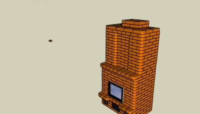

Иван из Беларуси
Сообщения: 507
СообщениеДобавлено: Чт 19 Август 2010, 16:09 Ответить с цитатойВернуться к началу
ставьте каминопечь в перегородку и будет Вам два в одном,т.е. и для отоплениЯ и для души
 Размер файла:  184.4 КБ
 Просмотров:  1149 раз(а)
СообщениеДобавлено: Чт 19 Август 2010, 16:49 Ответить с цитатойВернуться к началу
не великовата печурка для 36 м.кв.? Или у тебя только одна модель на все случаи? Smile
Иван из Беларуси
Сообщения: 507
СообщениеДобавлено: Чт 19 Август 2010, 18:11 Ответить с цитатойВернуться к началу
это скетчуп чтоб человек понял о чем речь..Размер иформа может меняться...
СообщениеДобавлено: Чт 19 Август 2010, 18:21 Ответить с цитатойВернуться к началу
Здорово придумано, предлагать печку с дверкой которая потом не поместиться в реально требуемую.
Иван из Беларуси
Сообщения: 507
СообщениеДобавлено: Чт 19 Август 2010, 18:40 Ответить с цитатойВернуться к началу
я предлагал человеку принцип.,вид печи и при чем тут дверка?.
СообщениеДобавлено: Чт 19 Август 2010, 18:51 Ответить с цитатойВернуться к началу
Как по внешнему виду понять принцип?
Если рассчитать размер печи, по книжке то на такую площадь получиться 51х65 см., думаю просто не в тему.

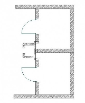

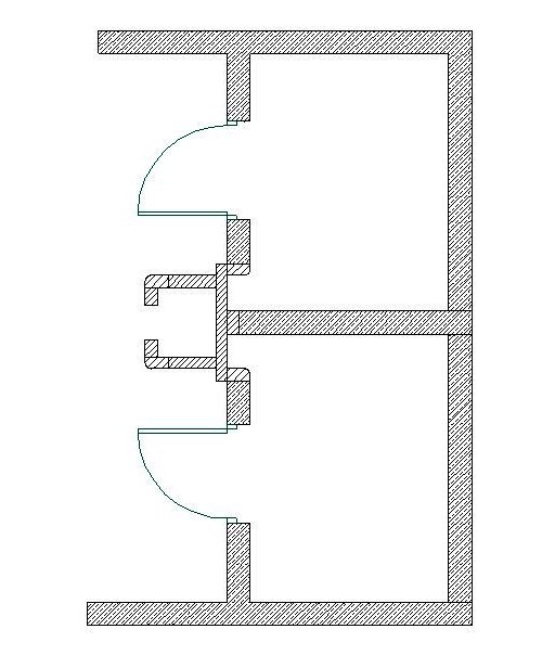

СообщениеДобавлено: Чт 19 Август 2010, 21:08 Ответить с цитатойВернуться к началу
Иван, в любом случае, идея понятна. Огромное спасибо. Теперь буду пытаться найти что-то конкретное в этом направлении.
Тем более буду весьма признателен всем, кто мог бы посоветовать, а как выполнить подсказанную Иваном идею. Какие есть варианты?
СообщениеДобавлено: Чт 19 Август 2010, 23:51 Ответить с цитатойВернуться к началу
Без расчетов, как вариант.
 Размер файла:  45.42 КБ
 Просмотров:  996 раз(а)
