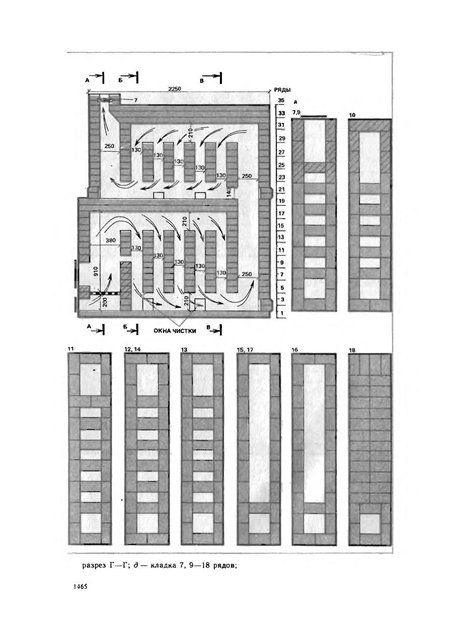

В доме хочу построить печь типа отопительный щиток.
Функция-только отопление. ширина 2.5 кирпича.
По размерам и мощности более всего подходит ПТО-4800(по Школьнику)
Вопросы : Может сложить печь с горизонтальными каналами?
Труба идёт из подвала от котла Ф200. Можно-ли врезаться в неё?
Высота от пола до конька 10 метров. Как сделать чтобы тепло не высасывало когда печь не работает?
Может сделать колпаковую? Есть-ли колпаковые малой ширины?
И это только начало! Вопросов будет ещё много

1.можно, но при достаточной длине щитка напр.4,5-кирпича-лучше с вертикальн.каналами.
2.Да,можно
3. достаточно герметичная задвижка(или две)плюс плотно закрытая поддув.дверка.
4.Можно сделать любую в т.ч. и колпаковую. Эффективнее -прямоточная. Топливник--64см а выше- щиток можно и в 51 и 38см.
5.чтоб вопросов было менше не поленитесь просто полистать- почитать все темы и не на одном форуме.

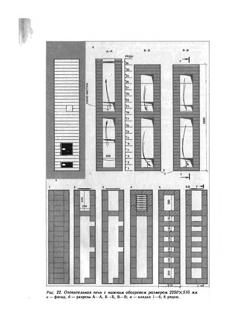

СообщениеДобавлено: Пт 24 Сентябрь 2010, 17:39 Ответить с цитатойВернуться к началу
например как в приложение
вьюшку поставить

Да щиток можно и побольше. Насчёт трубы, если диаметр отопительного щитка 140-140, а диаметр трубы от подвала 250-140 можно врезать. Да нужно поставить задвижки.

priest,топливник в таких печах надо футеровать
Открылся файл, посмотрел. Вопрос такой : если уменьшать длину печи(до 160 см)
нужно-ли что-то изменять в конструкции, или просто убрать пару рядов?
vova230
СообщениеДобавлено: Вс 26 Сентябрь 2010, 22:14 Ответить с цитатойВернуться к началу
Просто уменьшаете количество опускных каналов. Тогда и труба может быть в пятерик.
