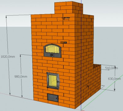

Здравствуйте, уважаемые печники!
Определился с выбором печи - это печь В.Солина по проекту Оик ХК 4сед. Взято отсюда
Помещение примерно 35 м2. Высота потолка 2,5 метра.
Внёс изменение в проект В.Солина:
1. Увеличил высоту печи на 3 ряда.
2. Удлинил лежанку.
Очень бы хотел Вас попросить дать оценку жизнеспособности данной конструкции. Это мой дебют.
На след. неделе начну раскопки под фундамент.

Как средний канал в лежанке чистить собираетесь?
СообщениеДобавлено: Вс 26 Сентябрь 2010, 12:59 Ответить с цитатойВернуться к началу
что его чистить, если подъемный от лежанки перекрыт на 8 ряду,
а колпак/полость с ХК сделаны проходными
печь получилась не с комбинированной системой, а прямоток
с декоративной лежанкой
Установить 3-ю прочистку придётся или уходить от трёхканальной схемы в лежанке. Буду думать. Спасибо.
Евгений, вы хотели сказать что дымовые газы на схеме ниже не будут двигаться подобным образом? Я не очень понял что значит перекрыт. Embarassed
Правильно ли я понял что подъёмный канал после лежанки следует изолировать от колпака как на рисунке ниже.

Нет, уважаемый, столько железа в лежанке не нужно. Я же в седушках показывал как надо перекрывать... И расширяющееся железо рушит внешние стенки. Стоит все его убрать. Surprised
А лишние 3 ряда первого колпака вообще не работают. Попробуйте опустить трубу внутрь колпака - так хоть что-то останется под перекрышей. Не зря же она была сделана низкой у меня... Confused Все тепло уйдет в трубу слишком быстро. При низкой перекрыше она прогревалась за счет небольшого зазора...
Очень Вас, Владимир, ждал! Надеюсь с Вашей помощью воплотить проект в жизнь, как Alik свою ОИК ХК2.
Перекрытие в сидушке мне не понравилось тем, что много предстоит пилить кирпича. А у меня целая лежанка. Хотел намеренно уйти от пиления. Поскольку 2 уголка в перекрытие 1-го колпака уже есть, то и эти полосы, думал, можно применить. Ладно, есть у меня задумка как исполнить перекрытие в лежанке. Позже представлю.
А низкая печь, как в исходном варианте, будет способна отопить указанный объём помещения? Там 36 м2 или около 100 м3.
Позвольте ещё задать несколько вопросов:
1. Какую роль играют квадратные отверстия в топочной камере если они заглушены кирпичами со всех сторон?
2. не слишком ли длинный сухой шов?

Она по тому и была сделана низкой, что у нее второй колпак внизу и это лежанка. Высота будет только хуже ей. Но это мое мнение. Просто на выходе такой длинной лежанки вы получите уже остывший газ.
Отопить хорошо утепленный дом - без проблем.
Я бы сейчас и у своей топочную дверку повыше поставил - огонь будет виднее.
Сухой шов идет до дна ХК. Его размеры по 1см. А затем газы сзади проходят и в ХК и выходят в опускные каналы. На этом и заканчивается 1ый колпак.
А дальше или в лежанку, или в вырожденный второй колпак за пределами шамотного кокона... Поэтому перекрыша прогревается только при отключенной лежанке сильно. И там есть место для расширения уголков и скольжению кирпичей.
Квадратные отверстия в топке - подача ВВ из поддувала. Вторичный воздух попадает между стенок и не может попасть в колпаки из-за базальтового (или лучше каолинового) картона, а направляется в активную зону горения топки. Они могут быть любого вида. Сначала хотел сделать их треугольными, но потом у себя выпиливал уголки у соседних кирпичей - получились квадратные. Я про ОВИК20. В той теме много разных ньюансов раскрыто... Smile
Ну вот вам модель поновее, как раз с трубой, начинающейся из колпака...

Читал, что если печь с лежанкой, то для обеспечения тяги нормальной нужно увеличивать диаметр трубы. Поэтому АСБ-трубы 150 мм будет мало. Есть мысли перейти на сендвич или просто на трубу из нержавейкии. До чердака кирпич естественно. потом переход на круг.
И ещё, МКР-войлок и фетр где может в данной печи применение найти? С ватой ясно, с картоном тоже. Их как заполнение компенсационного зазора шамот-красный можно использовать?
СообщениеДобавлено: Чт 14 Октябрь 2010, 12:59 Ответить с цитатойВернуться к началу
Тут лежанка не параллельная с колпаками, а последовательная. Что с ней, что без нее одинаково. Трубы в 3/4 кирпича достаточно, только распиловки много будет.
