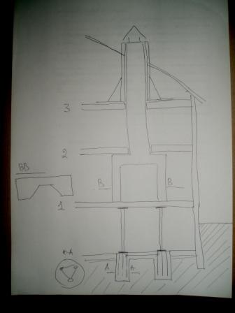

Прошу вашей помощи. Необходимо вывести трубу над камином с внутренним сечением 400х500. Высота 9,5 метров. Нетрудно посчитать, что вес этого сооружения около 4 тн. Очень мне не хочется всю трубу ставить на камин. Вес вместе с камином будет практически предельный для основания где стоит камин. Так как буду проходить через два потолка(плиты перекрытия), хочется поставить трубу на плиту перекрытия, таким образом распределив вес всей конструкции. Можно ли так сделать? Как это сделать? Прошу вас уделите время растолкуйте начинающему.
Кирпичную трубу весом в 4 т поставить на железобетонную плиту перекрытия? А плита с грохотом не сломается от такой запредельной для неё нагрузки? Shocked

Плита "Шестерка" ячеистая. По нормам должна держать 6 тн. в середине своей конструкции (вспоминаем сопромат - посредине балки). Но так как нагрузка приходится на самый край (у стены, там стоит камин) всяко больше можно нагружать, расчетов не нашел, но честно говоря сильно не искал. Камин +-5 тн. и труба 4 тн. итого 9 тн. на краю плиты. Вот здесь становиться как то сомнительно. Поэтому и хочется камин с метровой трубой оставить на одной плите, а трубу 4 тн. на следующую, то есть на потолок. А потолок такое же перекрытие - плита шестерка".
Парни, подтолкните правильное решение.

Сегодня общался с инженерами с завода, на котором делали эти плиты перекрытия.
Решение принято:
1. буду подпирать плиту (1).
2. дымоход буду делать из кирпича.
3. плиту (2) буду проходить не нагружая и не усиливая, так как она будет опираться на камин.
4. плиту (3) проходить так же не нагружая, но немного усилив сверху швеллером.
5. в цоколе тавровые подпорки с пяткой будут опираться на отдельный фундамент
6. фундамент из двух армированных столбов и армированной перемычки между ними.
Что скажете? Послушать бы мнение конструкторов, как правильнее сделать фундамент этой конструкции, как его посчитать?

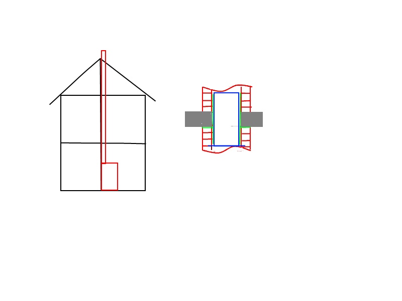

проход трубы. синий -гильза , зелёный -парок.

Плиту 1 подпирать в любом случае обязательно.
Плиту 2 и 3 если надо разгрузить плиту 1, но раз такой задачи не стоит, то нужно делать усиленную подпорку на хороший упор в цоколе.

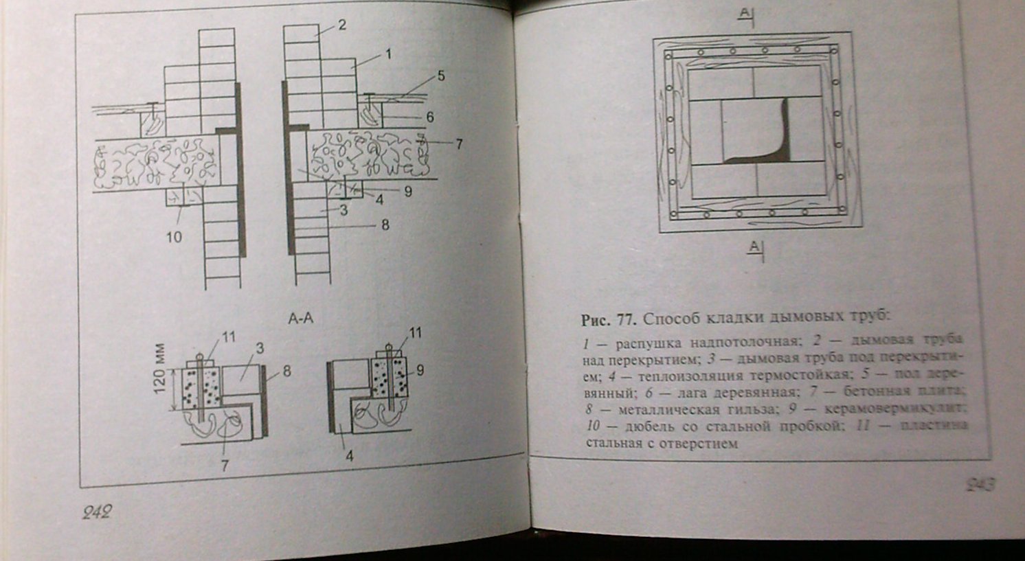

В.В. Селиван "Уличные очаги. Камины. Печи. Современная кладка"

Валерий НН
Зарегистрирован: Чт 23 Сентябрь 2010, 21:09
Сообщения: 39
Регион: Нижний Новгород
СообщениеДобавлено: Ср 29 Сентябрь 2010, 22:49 Ответить с цитатойВернуться к началу
Как раз то что искал, благодарен.

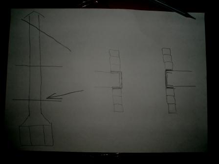

А можно ли в варианте №3 для кирпичной трубы использовать вместо кирпича для "опалубки" короб из стекломагнезитового листа, который будет поставлен на распушку, доведенную кирпичом не на всю толщину перекрытия, а только до потолка первого этажа?

СообщениеДобавлено: Чт 30 Сентябрь 2010, 09:23 Ответить с цитатойВернуться к началу
Тоже вариант. Но вроде как и вспененый блок весит мало, да и строить удобно.

Новый фундамент даёт осадку после первых нагрузок, поэтому площадь опоры должна быть больше , чем на картинке. Плиты 2 и 3 остаются сильно ослабленными из за вырубленных отверстий под тубу и, вероятно, требуют доп. усиления.
Давайте разберемся. Плита 2 вырубленной частью как раз будет опираться на "голову" камина. Но не опираться конечно, потому что она не будет нагружена более чем диваном со мной.
Плита 3 это перекрытие между комнатой и чердаком. Какие нагрузки на чердаке? Кроме опалубки трубы весом 300 кг. с распределенной нагрузкой на 2-3 м2. Я почему-то спокоен за не усиленные плиты 2 и 3.
Если я ошибаюсь, агрументируйте.

Я предполагаю, что у Вас плиты длинной 6м и шириной 1,2м (наиболее распространённые, хотя тип плит Вы держите в секрете). Исходя из этого, делая отверстия под трубу (шестерик) Вы перебиваете две межпустотные перемычки, что делать вообще запрещено. Даже если плита и не треснет при Вашей жизни в доме, то не известно что будет после. Вы можете продать дом и т.п. а новы хозяин ничего не подозревая загрузив чердак (даже по нормативу 800 кг/м2) будет иметь печальные последствия. А новыми хозяевами могут оказаться и ваши внуки.

Прошу прощения, если не казал размеры плит. 5,8 м. на 3,5 м. с толщиной 0,22 м. Круглые пустоты, производители нагрузку объявили 900. Ну наверное вы правы, риски всегда остаются. Еще надо учесть - это наверное существенно, все три плиты широкие 3,5 м. как сказал и крайние в помещении, то есть опираются тремя сторонами.
Как вам это?
