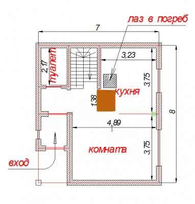

Доброго времени суток!
Помогите с выбором печи и местом расположения.
Имеем:
-двухэтажный садовый домик 7х8, второй этаж полумансарда
-стены из пеноблока 30 см, в перспективе утепление + сайдинг
-газ отсутствует
-электричество 200 - 210 В, переодически отключается
-проживание весна, лето, осень
Хотелось бы решить вопрос с отплением (дровами или углем) для круглогодичного проживания (возможно с водяным контуром)
На плане зеленым показана стена, легко демонтируемая.

Вот на месте зеленой стены и можно построить печку, например отопительно варочную типа "Шведка"
СообщениеДобавлено: Вс 19 Декабрь 2010, 19:51 Ответить с цитатойВернуться к началу
может все же сместить к кухне, а не в коридор печь ставить?

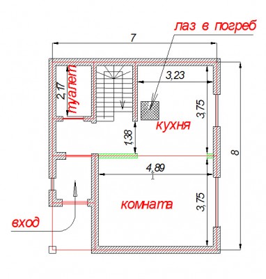

СообщениеДобавлено: Пн 20 Декабрь 2010, 01:01 Ответить с цитатойВернуться к началу
Вот ещё вариант.

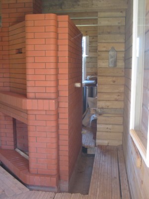

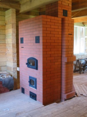

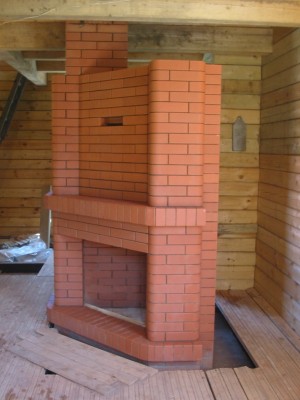

Предлагаю печь сместить к правой стене дома с зонированием комнат. Печь типа ОИК с хлебной камерой и открытым камином, а так же встроенных регистром на отопление 7 кВт.
Похожий проект в таком же примерно доме в приложение. Исполнитель проекта печник из Екатеринбурга И.Спицын.
Вид со стороны зала
 Размер файла:  214.53 КБ
 Просмотров:  807 раз(а)
Вид со стороны кухни
 Размер файла:  218.7 КБ
 Просмотров:  808 раз(а)
вид со стороны зала, к стене выходы регистра котла
 Размер файла:  204.55 КБ
