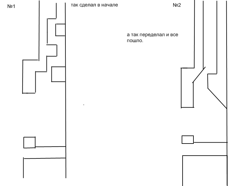

Добррого времени суток уважаемые. После армии ходил с дедом по деревням класть печи.Опыт перенял и сложил печей разных много.Все всегда в порядке было и тяга нормальная и все остальное ,а тут по не опытности взялся товарищу камин открытый сложить.Посмотрел схему в интернете и решил ,что общего между печкой и камином много, должно получиться.В результате переложил уже 3 раза а все равно дымит. В принципе и тяга есть и горит хорошо но все равно постепенно помещение задымляется сначала идет белый дым а потом черный.Вопрос заключается в следующем-должна ли кладка кирпичная высохнуть перед растопкой или не обязательно или может быть диаметр трубы нужно больше сделать?Топка получилась в ширину 54 см. а в высоту 64 см. глубиной сантимов 40-45.Дед умер и спросить не у кого ,может подскажете?

Не могу себя считать специалистьм по каминам, но каминная топка вообще-то подбирается под помещение и должна быть не слишком большой иначе камину не хватит воздуха и он будет дымить. Попробуйте при растопке капина приоткрыть например форточку или двери. Возможно просто не хватает воздуха и вам необходимо обеспечить дополнительный приток воздуха к камину. Или уменьшайте портал.
Ну и подробнее опишите камин, его расположение, помещение где он стоит, потому как данных не хватает.

да лучше фотку дайте и про трубу расскажите.

Добрый день.Уже все сделал.Ошибка была в дымоходе.Я сделал дымоход как в печке а это не пошло пришлось переделывать.Рисунок прилагается.Всем спасибо за отклики.

С такой трубой и печь может дымить, не то что камин.

смотрите так же соотношение размеров портала насколько я понимаю высота не должна быть больше ширены
