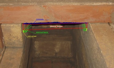

Т.е. получается, что в порядовке (11 ряд) кирпичи указаны над плитой, а не под ней??? В т.ч. и кирпичи №3,4 (см.вложение)? Плита-настил, получается, «висит» местами? Так корректно?
А если реализовали так, что кирпичи, причем красные, установили под плитой прям над топкой, см. фото - так совсем плохо и не правильно? Долго ли глиняные кирпичи протянут при тяжелом температурном режиме...
Можно ли их как-нибудь защитить?

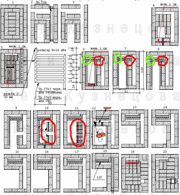

Если позволите в продолжении темы о порядовках. Непонятки в порядовке к печи КИКсП 16. Заранее отмечу статья "В помощь людям, делающим наши печи" - прочитана. В форумах однозначных советов не нашел.
1. Ряды 6,7,8, и.т.д - перевязка красного кирпича и шамотного, что настоятельно не рекомендуется делать. Выдержка из статьи:
Для компенсации температурного удлинения между наружной и внутренней огнеупорной кладкой требуется устраивать зазор в горизонтальном направлении 5-6 мм в каждую сторону. Горизонтальный зазор заполняется бумажным картоном для упаковки бытовых приборов, или муллитокремнеземистым теплоизоляционным картоном, или базальтовым картоном и т.п. Для заполнения зазоров в вертикальном направлении между кладкой и печными приборами используется каолиновая или базальтовая вата.
Если следовать данной рекомендации, то конструкция будет крайне ненадежная. Или горизонтальная перевязка допустима?
2. Опять же выдержка из статьи:
Внутренняя огнеупорная кладка из шамотного кирпича ведется на ребро, не обращая внимания на чертеж порядовки, соблюдая правила перевязки. Конечно, кирпич вдоль не пилится.
Согласно порядовке, футеровка на ребро начинается с 6 ряда и заканчивается аж на 18 ряду. Выходит нечетное кол-во рядов, то есть последний ряд все же можно добирать кирпичем резаным вдоль?
Или же, в свете вышеперечисленных вопросов, необходим творческий подход, то есть немного фантазии?

Так лучше, чем упор на 2 стороны рядом находящихся и угол напротив. Тут почти 3 стороны, но надо быть осторожным. Smile
У вас кирпичи с замком на ГПС полностью, без базальтового картона? Плохо им будет в топке. Тут один товарищ в каменке защищает красный кирпич шубой из мертеля и жидкого стекла... Попробуйте.
Творческий подход это раз. Ответ на первый вопрос находится во втором - там нет перевязки разных типов кирпича. А прочность за счет угловых перевязок достигается. Smile
И где вы видели, что 2 ряда плашмя равны одному на ребро? Surprised

Спасибо, Владимир, за наводку, как всегда полезную. Полазил в интернете – да, кое-какие решения по «ошамотизированию» глиняного кирпича есть, но не знаю, какое из них более эффективное и долговечное:
- можно сделать что-то типа «шамотной штукатурки» или обмазки на уязвимых кирпичах, как в Вашей ссылке из самодельного или готового огнеупорного состава (та же мастика «Печник», смесь Плитонит огнеупор, любой другой огнеупорный цементный состав),
- наклеить на кирпичи волокнистую термоизоляцию (стойкостью >1000 гр.) при помощи высокотемпературного клея,
- попробовать подвесить что-то вроде потолка из лещадки с некоторым зазором (см. вложение), в зазор можно положить утеплитель для доп. смягчения термоудара. Не уверен, что крепление этого второго потолка в распор между шамотным кирпичом есть удачное решение… Может попробовать приклеить на стенку топки брусок из шамота (обозначен зеленым), а уже сверху положить шамотную лещадку… Этот вариант с шамотным потолком мне больше нравится, но будет ли все это держаться и насколько долго, вопрос открытый, хотя говорят, что мастики клеят намертво, шов крепче кирпича получается…

СообщениеДобавлено: Ср 17 Ноябрь 2010, 09:23 Ответить с цитатойВернуться к началу
Да нет "крепление этого второго потолка в распор между шамотным кирпичом" - это одно из решений. Он будет одинаково расширяться со стенками, но насколько долго удержится? Это уже вопрос... Поэтому проще обмазать и поглядеть - выстоит или нет.
