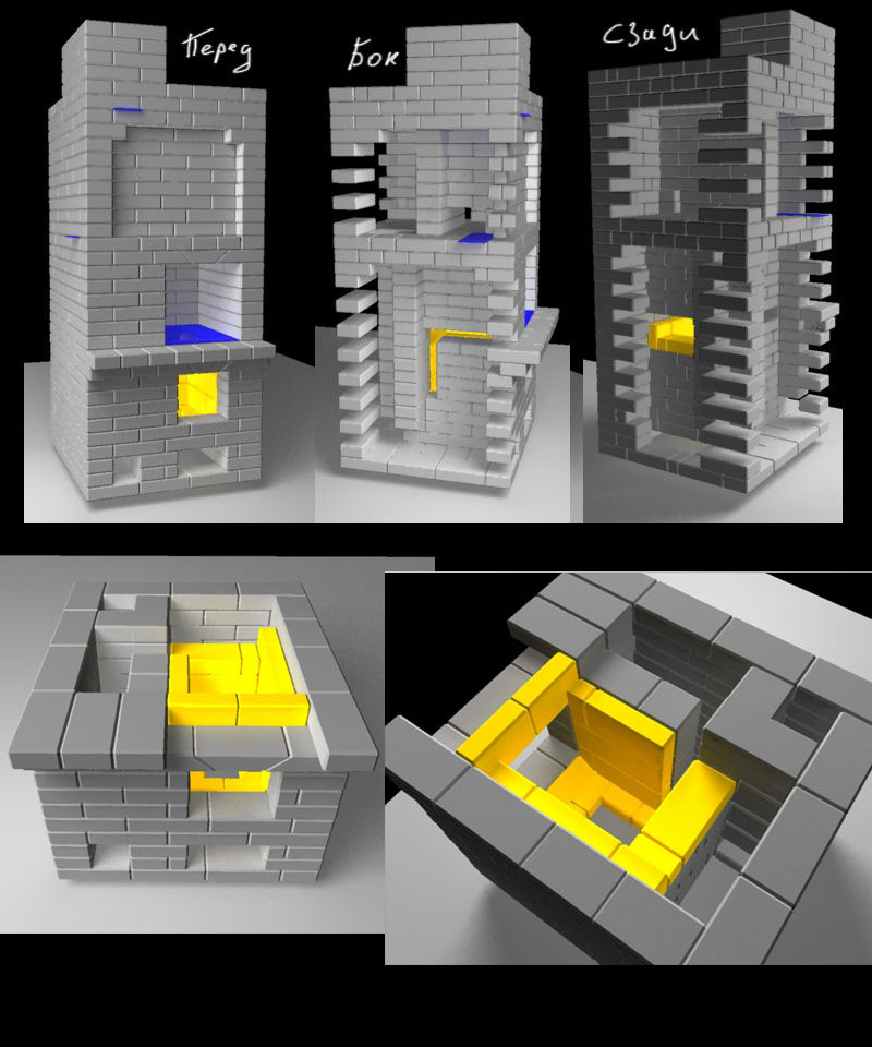

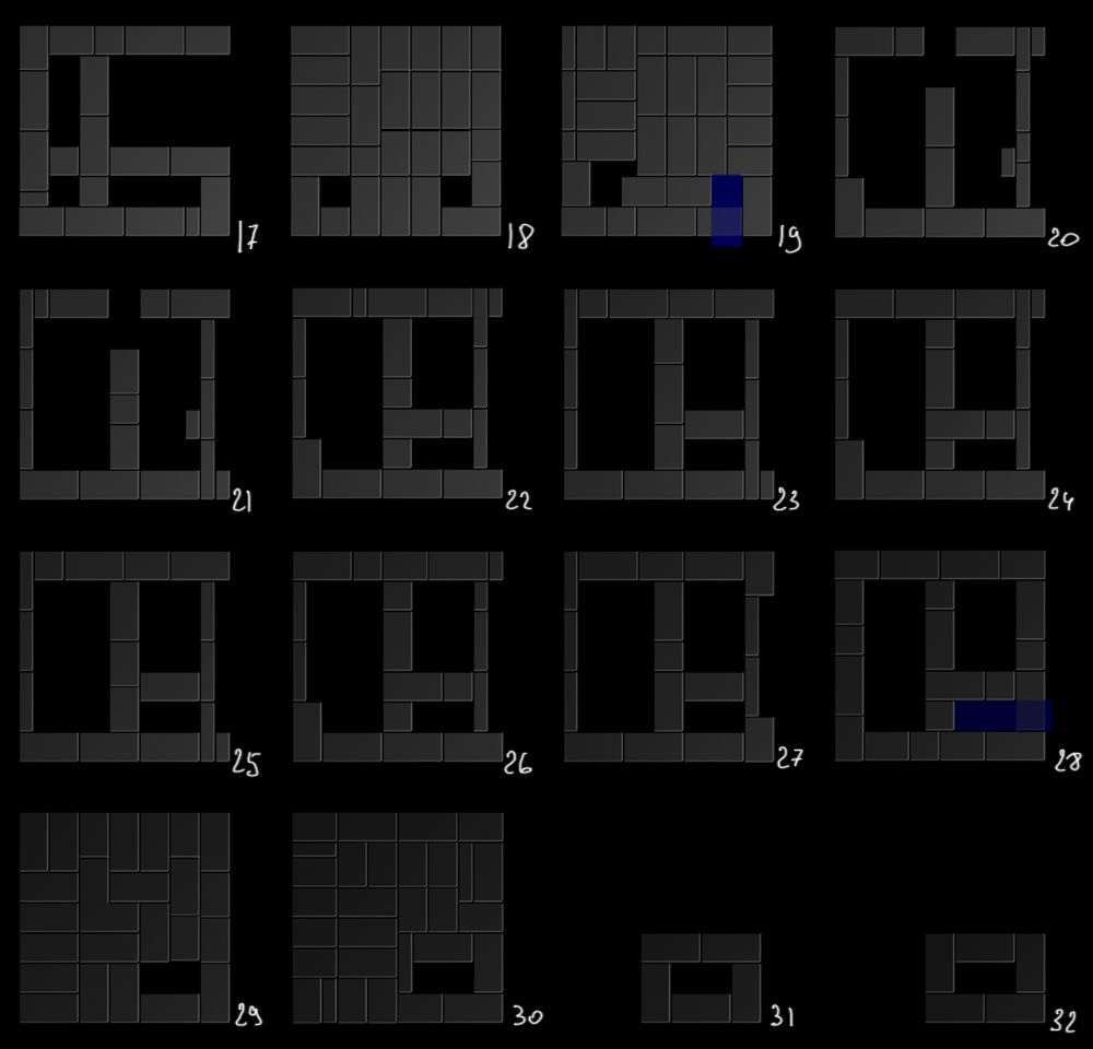

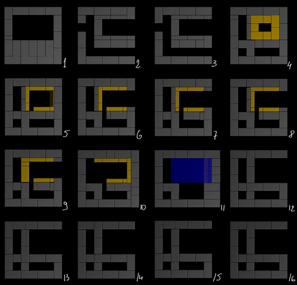

Привет.
Скоро нужно будет сложить печь. Почитал форум. Кое-что спланировал.
Различные ракурсы печи и порядовка приложена.
Посмотрите пожалуйста, нет ли критических ошибок?
Да щель в 10 мм возле дверцы в топку на порядовках не указана, но она там будет.
Есть несколько вопросов:
1) Какого размера должна быть боковая щель из топки? Судя по картинкам примерно 40 мм.
2) Правильно ли я понимаю что между внешними стенами печи и внутренними перегородками строго не должно быть перевязки?
3) Труба до крыши планируется кирпичная и будет проходить через второй этаж, можно ли её на втором этаже класть на цементный раствор или все так же на глиняный?
4) При футировке топки можно ли класть огнеупорный кирпич на ребро? Или лучше пилить по пополам?
5) Обязательно ли прокладывать базальтовый картон между футировкрй и внешнемим стенами? Или можно обойтись зазором в 5 мм?
6) Нужно ли базальтовый картон прокладывать ещё где-то?
Заранее спасибо Smile

Я не очень умудрёный опытом печник, но кое в чём уже подразобрался и себе печьку сложил. На некоторые вопросы отвечу, коллеги дополнят, или поправят если где не прав.
1. Если речь о сухом шве, то он как правило 20-40мм. От чего зависит точно не скажу, вроде читал тут, что в целом его ширина не сильно как влияет на его работу в бытовых печах.
2. Перевязки не должно быть между красным керпичём и футеровкой из шамотного. Во всех иных случаях все перегородки должны быть увязвны по возможности.
3. как правило цемент применяют только при выходе трубы через крышу и над крышей. Саму трубу кладут на глиняный раствор.
4. можно как угодно
5. не обязаьельно. можно обычный картон, после начала эксплуатации печи он сгорит, а зазор останется. Можно и ничего не класть, соблюдая зазор, но есть опастность, что в щель может попасть глина, и зазор будет нарушен.
6. Бывает нужно, бывает нет. Тут коллеги лучше подскажут, я в своей печи нигде его не прокладывал.

Из кретичиский ошибок - не допкускается применение стенок печи вполкирпича. Мне кажеться, что вам следует выложить больше фотографий с разрезами печи с разных сторон и на различную глубину, тогда будет понятна конструкция. Порядовки читать трудно.

Сообщения: 10154
СообщениеДобавлено: Пт 29 Октябрь 2010, 17:00 Ответить с цитатойВернуться к началу
Добавлю:
СШ для этой печи 10-15 мм
да, внешние стенки никак не перевязываются с внутренними
не рекомендуется класть на ЦП раствор, поскольку придет когда нибудь время и что либо сделать вы не сможете, а на ГП можно спокойно выпилить кирпич или подвесить трубу
кирпич никто не пилит, а ставят на ребро
условности порядовок в статье И.Кузнецова http://stove.ru/index.php?lng=0&rs=169
базальтовый не обязательно, можно и простой картон. например от упаковки холодильника
Картон можно оставить в зазоре или вести кладку методом скользящей опалубки в виде картонки
без картонки вы обязательно наделаете стыков, а их быть не болжно, иначе выдавит кладку наружную
там, где считаете нужным организовать термокомпенсационный шов, напримерв стыке на перекрытие топочной дверцы
На ребро (точнее сказать кирпичи попилены пополам, из эстетических соображений) планируется сложить только две стенки верхнего колпака. Сделал это из соображений того что второй колпак прогревается меньше (и медленнее) первого.
На другом форуме мне указали на слишком большой объём второго колпака, говорят слабо будет прогреваться. Когда собиру все мнения поправлю дизайн.

Видел такие рекомендачии к иным проектам от уважаемых мастеров, но, увы, не удосужился узнать о причинах явления. Буду рад если ктото поможет восполнить этот мой пробел. А суть в следующем - не стоит складывать стенки печи из кирпича, положенного на ребро. И суть не в том, что кирпичь на ребре лежит, суть в том, что стенка получается всего-ничего по толщине, поэтому тут впринцепе не важно попилен он вдоль или действительно лежит кирпичь на ребре. Этим термином обозначают толщину стенки. Если цель только эстетическая, то такой эркер можно выполнить и целым кирпичём, утопив его на нужную глубину во внутрь конструкции. Плохо или хорошо будет прогреваться второй колпак в большей степени зависит не от размера колпака второго, а во многом от того, правильно ли рассчитан объём и мощность топливника (склько дров в него поместится разом и сколько он будет выделять энергии) относительно мощности всей печи в целом с учётом КПД топливника и колпаковой системы. Если эти показатели учесть, то все будет прогреваться согласно спецификации конструкции. А если топливник мал, то пргреваться не станет не только второй, но и первый колпак.
На другом форуме мне указали на слишком большой объём второго колпака.
второй колпак, являясь верхним ярусом печи и должен прогреваться меньше, чем нижний
за счет теплопроводности кирпича он догоняет при постоянном пользование печью
в том и задумка двухколпаковой печи, не перегревать перекрышу печи прижали еще одним колпаком
а хватит тепла или нет на второй колпак можно посчитать
в вашем варианте почти половина тепловой энергии выпадает на второй колпак
и теплообмен идет не по объему (пустоте), а по тепловоспринимающий поверхности, т.е. площади внутренней поверхности печи
