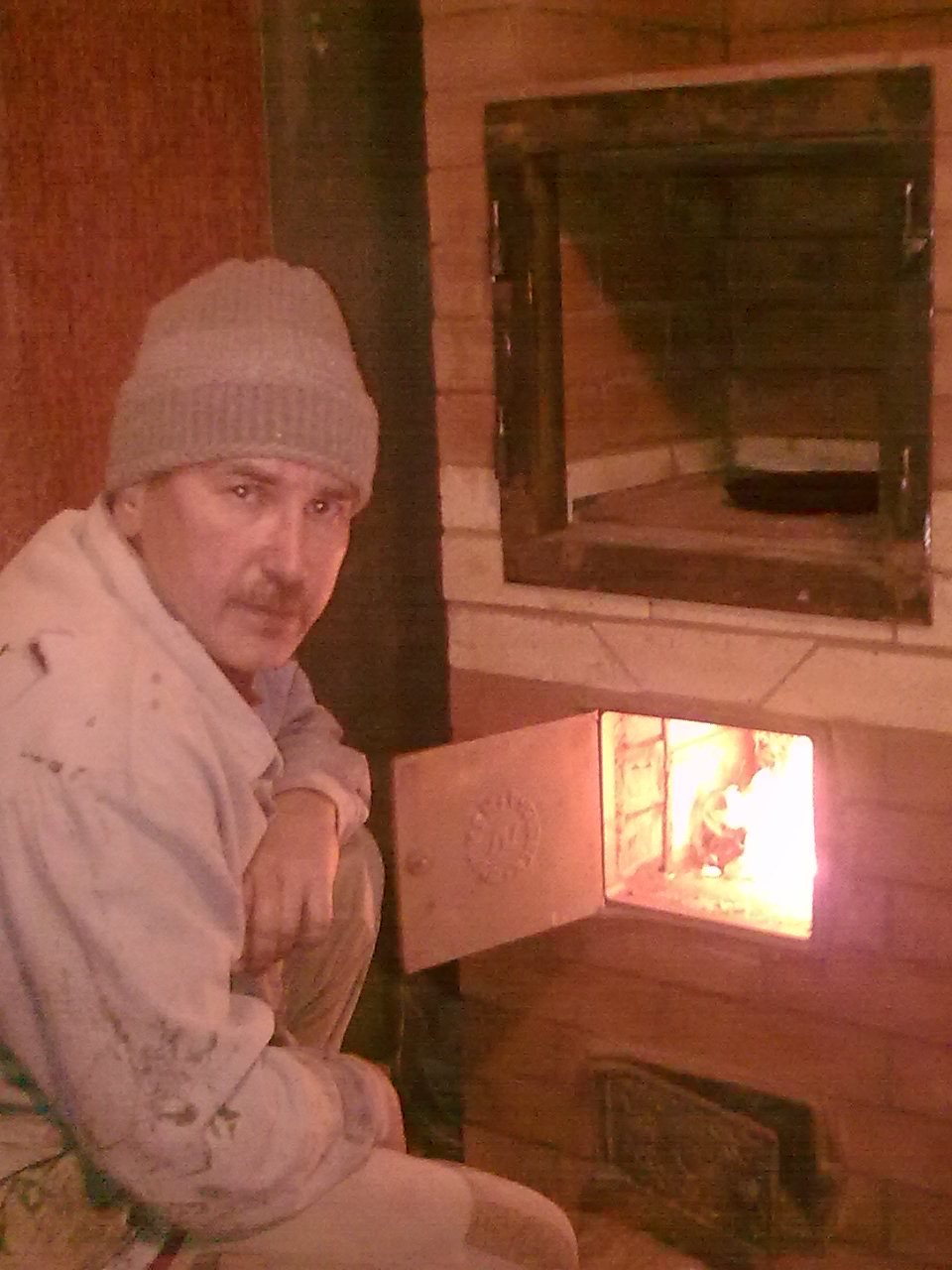

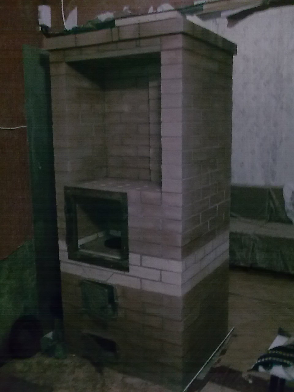

СообщениеДобавлено: Ср 5 Январь 2011, 22:08 Ответить с цитатойВернуться к началу
Только что затопленная "шведка" из Ильинского кирпича.
