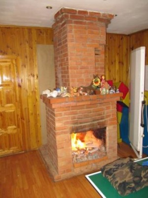

печь в доме где я живу ложил сам притензии вообщемто только к внешнему виду Embarassed ну и чуть осел горизонтальный свод у камина сзади отопительная печь в 4 оборота вобщем почти экзотика типа если эллектричество вырубят то хоть что то топим 2-3 раза в году
хочу вместо этого рускую печь
но
1 чтоб огонь видно было
2 чтоб кости можно наверху погреть
3 ну если что чтоб грела
фундамеент правда на 5 кирпичей но площадь комнаты (50 кв м) позволяет расширить
Про экономию дров речь не идет-тпа баловство
Ну кто чтонибудь предложит

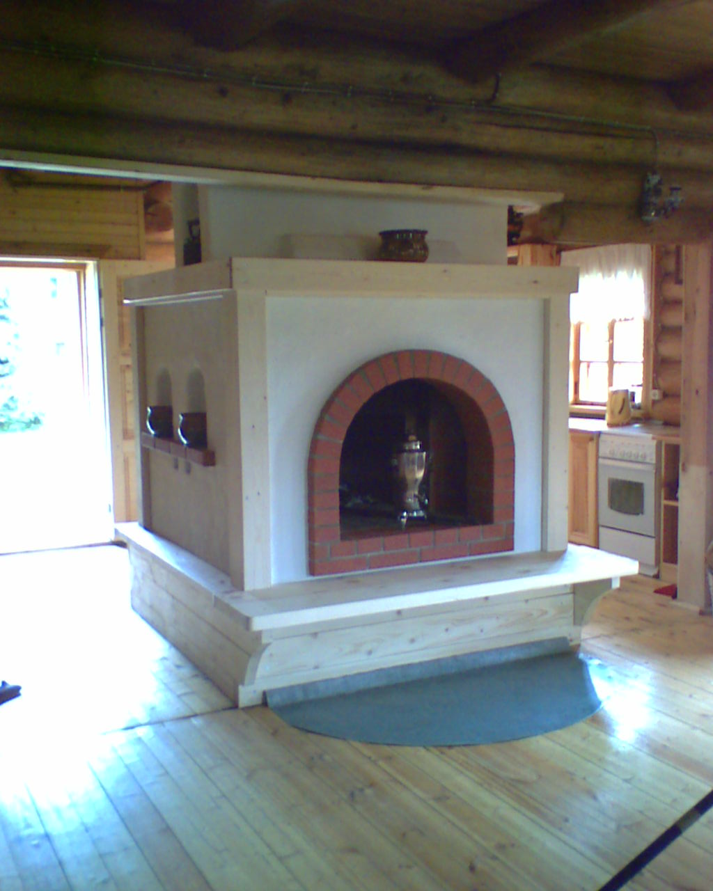

Вот. Делал для туристической деревни Верхнии Мандроги (3-й гостевой дом) в 2007 году. По сути - русская печь, с большим устьем.

нда фундамет придется расширять
а где лежанка на рисунке не очень видно

А план дома со смежными помещениями, которые нужно протопить, выложить можно?
рустам
Зарегистрирован: Пн 11 Октябрь 2010, 18:19
Сообщения: 74
СообщениеДобавлено: Чт 30 Декабрь 2010, 23:00 Ответить с цитатойВернуться к началу
Выкладывайте ответим
