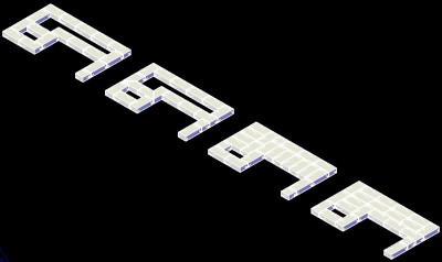

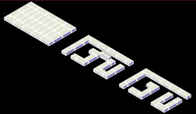

Вот нарисовал порядовки. Confused
Вопросы к специалистам, т.к. у меня вообще нету опята в строительстве печей.
Будет ли работать эта печь?
Есть ли ошибки или недочеты?
ряды 1, 2, 3
 Размер файла:  56.44 КБ
 Просмотров:  792 раз(а)
ряды 4, 5, 6
 Размер файла:  62.71 КБ
 Просмотров:  798 раз(а)
ряды 7, 8, 9, 10
 Размер файла:  72.59 КБ
 Просмотров:  794 раз(а)

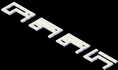

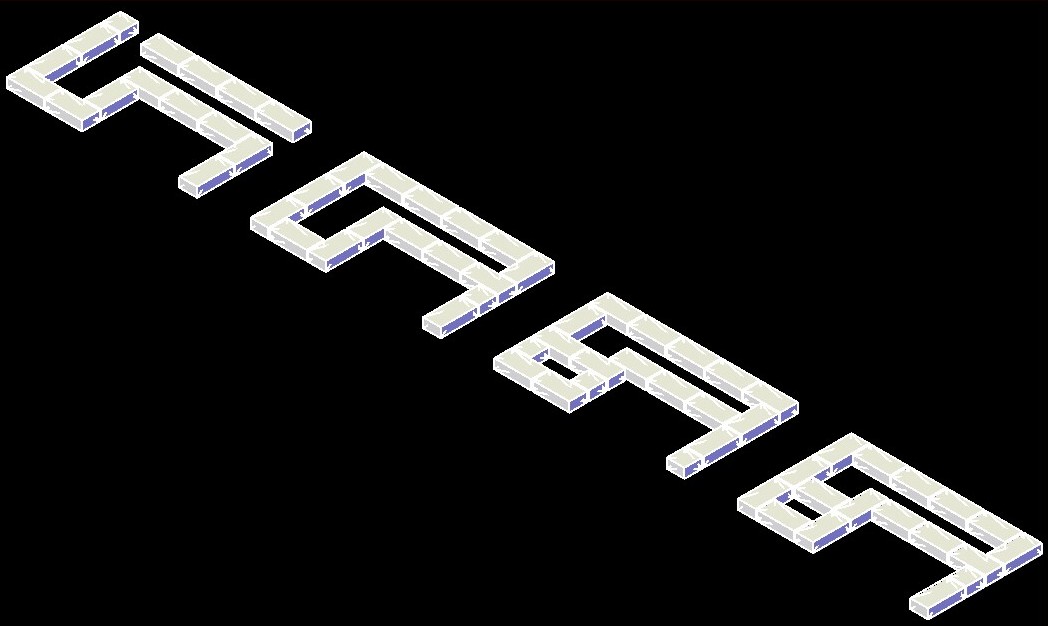

Продолжаем
ряды 11, 12, 13, 14
 Размер файла:  75.34 КБ
 Просмотров:  524 раз(а)
ряды 15, 16, 17, 18
 Размер файла:  56.25 КБ
 Просмотров:  804 раз(а)
ряды 19, 20, 21, 22
 Размер файла:  61.28 КБ
 Просмотров:  775 раз(а)

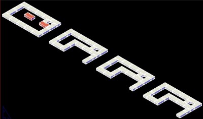

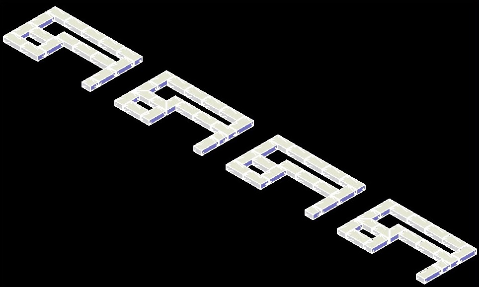

Продолжение
ряды 23, 24, 25, 26
 Размер файла:  54.26 КБ
 Просмотров:  776 раз(а)
ряды 27, 28, 29, 30
 Размер файла:  62.91 КБ
 Просмотров:  759 раз(а)

Гореть может и будет, но вот равномерности нагрева скорее всего не получится. Просмотрел правда мимоходом, но что-то не то в порядовках. Печь наверное отопительно-варочная?
Сообщения: 10143
СообщениеДобавлено: Пн 29 Ноябрь 2010, 19:49 Ответить с цитатойВернуться к началу
Там в порядовках через ряд не указан кирпич, который проходит с ребра, поэтому пустот много воспринимается.

СообщениеДобавлено: Пн 29 Ноябрь 2010, 20:57 Ответить с цитатойВернуться к началу
Вопрос конечно глупый, а разве печи всегда равномерно нагреваются?
Да. На 11-м ряду двухконфорочная плита.
На 4-м ряду колосниковая решетка. На 8-м ряду сухой шов. Между 16-м и 17- рядами задвижки
Я порядовку делал в AutoCAD-е и кирпичи установленные на ребро прорисованы в нижнем ряду, то есть если 4-й и 5-й ряды совместить, а так же совместить 7 и 8, 9 и 10 ряды, то пустоты уйдут.
При проектировании за основу взял печь ОВИК 17, только на пол каменя расширил, т.к. при планировке завязка с перестенками ограничивает печь по размерам как в меньшую, так и в большую стороны. Кроме того увеличил топку на один ряд, что бы кирпичи хорошо перевязывались.
Как эти два момента (увеличение нижнего колпака и топки) может повлиять на работоспособность печи?

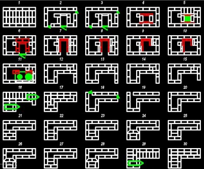

порядовку на одном листе раскидай так нудобно. сначала сообщи для чего это. дом дача кафе. меса печных приборов проще от руки было бы. америки и велосипеды уже есть. может это новое что-то. сообщи сущность вопроса. эскиз накидай печи
ValeryElf
Зарегистрирован: Пн 6 Сентябрь 2010, 08:53
Сообщения: 18
Регион: Николаев
СообщениеДобавлено: Вт 30 Ноябрь 2010, 18:02 Ответить с цитатойВернуться к началу
Для отопления жилого домика (35 м2) и приготовления еды.
Сделал.
Порядовки на листе
 Размер файла:  146.53 КБ
 Просмотров:  995 раз(а)
vova230
СообщениеДобавлено: Ср 1 Декабрь 2010, 00:09 Ответить с цитатойВернуться к началу
Вроде нормально, я не вижу ошибок.

Вопрос по порядовке № 12.
Не будут ли кирпичи этого ряда создавать нагрузку на чугунную плиту?
Или все таки нужно поставить металлические уголки?
СообщениеДобавлено: Вт 9 Август 2011, 08:31 Ответить с цитатойВернуться к началу
Нужно будет подвешивать над плитой, в замок. Прочность даст следующий ряд. Но есть проблема ниже - от топки будет сильно перегреваться правый передний угол. Он не футерован - это криминал. Surprised С 7 по 11 ряд.
А, и подьемный из первого колпака в полкирпича - маловат. Желательно 3/4 сделать.

СообщениеДобавлено: Ср 10 Август 2011, 05:30 Ответить с цитатойВернуться к началу
Как это исправить?
За основу при проектировании была взята печь ОВИК-17, там футеровки в этом углу не наблюдалось - там тоже ошибка?
СообщениеДобавлено: Ср 10 Август 2011, 08:48 Ответить с цитатойВернуться к началу
Все модели - это "рыба". Ее нужно довести до внедрения. Я увидел перегревающийся угол, в который пойдет приличное количество тепла. Захотите перетопить печку зимой - он и начнет разрушаться.
Достаточно просто защитить этот угол. У вас опускной канал сделан из красного кирпича, а ведь можно оставить только футеровку топки и защитить угол печки шамотом. Даже если не влезет кирпич, можно поставить хотя бы лещадку.
Модели в скетче нет?
Начиная с 7го ряда нужно убрать красные кирпичи от топки в переднем правом углу, сформировать опору из шамота для опускного канала. Стенку опускного и подьемного каналов сместить к середине, сделать ее футерованной со стороны опускного канала.

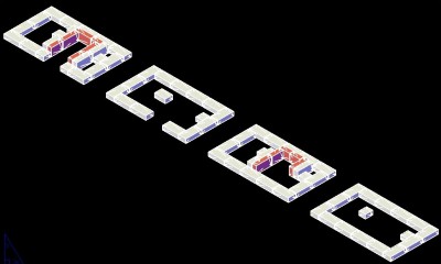

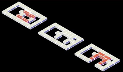

СообщениеДобавлено: Вт 23 Август 2011, 05:28 Ответить с цитатойВернуться к началу
Прочитал статьи на сайте.
Правильно ли я понял, что шамонтный кирпич должен свободно передвигаться относительно красного, для этого он должен лежать на каолиновой или базальтовой вате, а по бокам зазоры?
Если правильно, то как (см. 11 ряд) сверху на два шамотных кирпича класть всю стенку?
Еще вопрос (см.16 и 29 ряд).
Обходил два рынка в своем городе, найти длинные задвижки не получилось. Они вообще в природе существуют или проще уменьшить отверстие дымохода?

СообщениеДобавлено: Ср 24 Август 2011, 08:52 Ответить с цитатойВернуться к началу
Кирпичи из шамота на 11 ряду лежат на красных кирпичах. Если их не опирать на шамотные в топке, то должно быть все нормально.
Задвижки не обязательно длинные применять. Обычные ЗВ-3 слегка углубляются (на четверть) для 3/4 проходов.
АЦ труба держится до 300 градусов. Если не будет превышения - будет стоять. Утепление желательно.
