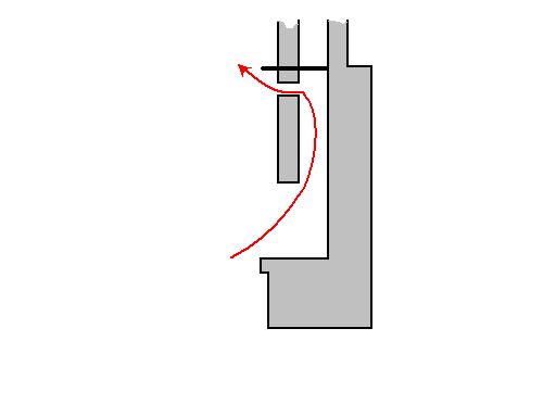

Предлагаю небольшую модернизацию ОИК ПК.
Суть ее такова. Поскольку стенки камина являются стенками колпака и интенсивно греются, а полость камина при закрытой заслонке представляет собой тот же колпак, воздух, поднимаясь вдоль стенок, заполняет полость камина. А заполнив, выходит в помещение из под верхней кромки портала, как в подвертку печи.
Почему бы не сделать в трубе камина, перед заслонкой, где-то в ряду 24-ом, еще одну дверку, как для прочистки, и открывать ее тогда, когда работает печь, а заслонка камина закрыта. Получаем дополнительный активный конвективный канал – эффективность теплоотдачи должна увеличиться. Smile

Anton Sorokin
Сообщения: 752
СообщениеДобавлено: Пн 6 Декабрь 2010, 13:11 Ответить с цитатойВернуться к началу
Увеличится на сколько?
Когда надо увеличивать теплоотдачу, не увеличивая теплоемкости кирпичной печи? Или топить чаще чем 2 раза в сутки? Smile

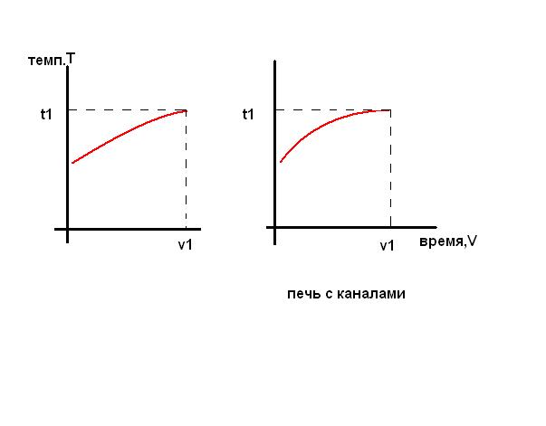

Насколько - не знаю. Но если есть возможность воспользоваться, пусть и небольшим, бонусом на ровном месте, то почему бы им и не воспользоваться. Smile
Скорость нагрева воздуха в помещении увеличится однозначно. Увеличится за счет интенсивности воздушного потока через "трубу". Даже при конечной температуре не превыщающей обычную. Фактор времени. И выглядеть это будет так:

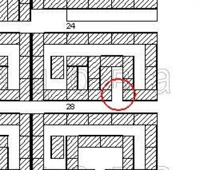

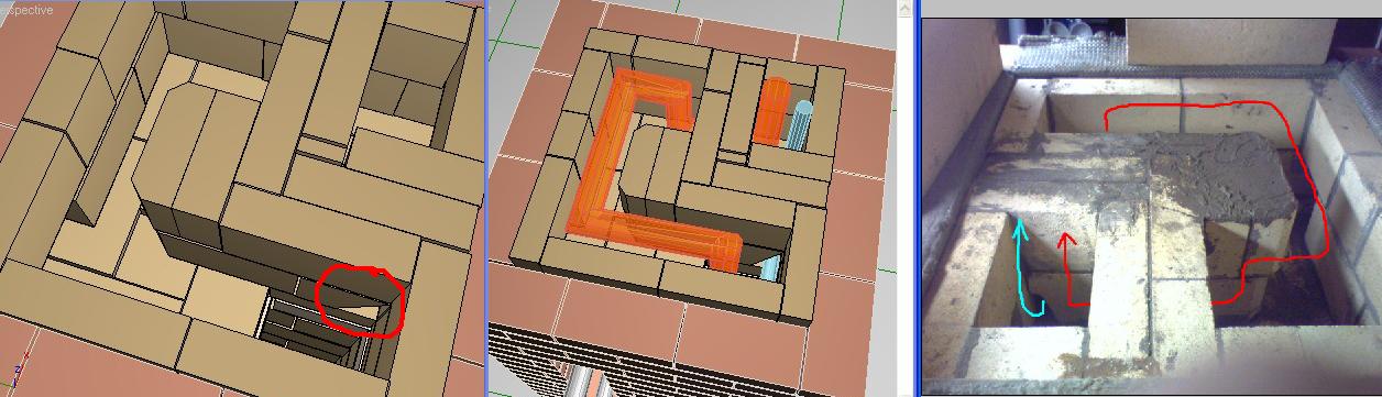

Предлагаю на суд, моё усовершенствование двухколпаковых печей:
Во втором колпаке предлагаю делать треугольный прогар (90мм высота х 75мм ширина) как на рисунке ниже.
Суть улучшения: уменьшение количества относительно холодных газов проходимых через второй колпак путём их отвода из подъёмного канала, на входе во второй колпак, непосредственно в трубу.
На рисунке слева на право: красным обведён треугольный прогар; модель движения горячих(оранж.) и хлодных(голубой) газов; предпологаемое движение ДГ в реальной печи.

Tync
Сообщения: 412
СообщениеДобавлено: Вт 7 Декабрь 2010, 08:03 Ответить с цитатойВернуться к началу
Даже без расчетов скажу -
бессмыслица. Горячие газы
пойдут в треугольное отв.
СообщениеДобавлено: Вт 7 Декабрь 2010, 12:31 Ответить с цитатойВернуться к началу
А холодные тогда куда?

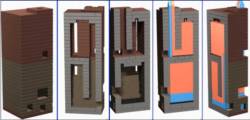

Ход мысли такой: Горячие ДГ из первого колпака выходят прижимаясь к подвёртке и по подъёмному каналу идут прижимаясь к горячей перегородке, а по другой стороне подъёмного канала, являющейся ещё и наружной холодной стенкой, идут относительно холодные ДГ. Дальше, если не будет прогара у наружной стенке, холодные ДГ будут вынуждены пересекаться с горячими ДГ, поднимающимися до верха колпака по противоположной стороне. А так (спри наличии прогара) холодные ДГ в колпак не идут, у них есть возможность уйти вбок через прогар в трубу.
На своей новой печи реализовал такой прогар. Второй колпак нормально, равномерно прогревается, хотя и высота у него всего два ряда на ребро.
На рисунке схема движения газов в печи (Подгородников 3х3) с прогаром во втором колпаке.
 Размер файла:  76.44 КБ
 Просмотров:  993 раз(а)
Tync
Сообщения: 412
СообщениеДобавлено: Вт 7 Декабрь 2010, 12:51 Ответить с цитатойВернуться к началу
Вот именно, что относительно.
Разберитесь сначала, как
работают печи Кузнецова,
а потом придумывайте своё.
Anton Sorokin
Сообщения: 752
СообщениеДобавлено: Вт 7 Декабрь 2010, 14:24 Ответить с цитатойВернуться к началу
На сколько меняется прогрев второго колпака и температура дымовых газов в трубе если прогар заложить?

Мне интересно мнение участников форума на это моё "изобретение"...
Мнение: Smile
1. В подъемном канале существенного разделение потоков по температурам нет, все смешано (пусть и разной температуры).
2. Разделению потоков требуется время и низкая скорость для ламинарности. Это реально достижимо только в колпаке. В идеале и без прогара холодные газы должны проходить колпак низом не охлаждая его.
3. В прогар просто засасывается часть потока и напрямую уходит в трубу. Улучшает тягу. Потери тепла (как и бонус к тяге) очень даже возможно, что несущественные.
СообщениеДобавлено: Вт 7 Декабрь 2010, 16:49 Ответить с цитатойВернуться к началу
По моим наблюдениям в вертикальном восходящем канале поток достаточно ламинарный, посмотрите на пламя выходящее, например, из уличной печи с короткой трубой: стабильный ламинарный поток.
И в моей печи, через смотровое стекло, видно что потоки пламени и дыма весьма ламинарны.
На входе во второй колпак горячий поток "пролетает" до перекрыши, загибаясь к подвёртке, и не пускает холодный поток (идущий по наружной стенке) в колпак, пусть даже и низом.
Кнечно, это теоретически, но тенденция такого разделения потоков, по моему, есть.

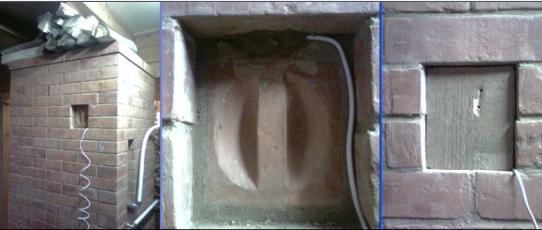

Спасибо за информацию.
На моей печи перекрытие бетонное, толщ.75мм, может просверлить глухое вертикальное отверстие в бетоне ф 12-16мм, глубиной 55-60мм и замуровать (на глине) туда ртутный термометр (если термопару не найду) или термометр от системы отопления (он мне всёравно нужен будет).
Место для датчика предпологается на противоположном углу от входа во второй колпак по центру канала? Или непосредственно над входом...
СообщениеДобавлено: Чт 30 Декабрь 2010, 06:14 Ответить с цитатойВернуться к началу
Начал проводить испытания по выявлению наличия или отсутствия преимуществ прогара во втором колпаке (ПВК).
В качестве датчика выбран термодатчик (термопара) от электрического тёплого пола.
В качестве измерителя омметр мультимера M890F MASTECH.
Перед испытанием датчик был проградуирован в ёмкости со снегом (0гр=1,4кОм) и в кипящей воде (100гр=26,3кОм).
Средняя точка указана в паспорте - 25гр=10кОм. Из этих данных был составлен график из которого получаются относительные значения температур.
Термопара приклеена на ГПС в верхней части прочистки второго колпака (рис1) и теплоизолированна.
Температура в помещении и на улице контролируется спиртовыми термометрами.
Вес топлива контролируется напольными весами.
Предварительно: сопротивление термопары колеблется в течении суток на 9-16кОм, по графику это примерно 50-75гр.
В данный момент собираются данные по работе печи с прогаром во втором колпаке (ПВК), после праздников закроем прогар и проведём сравнение.
