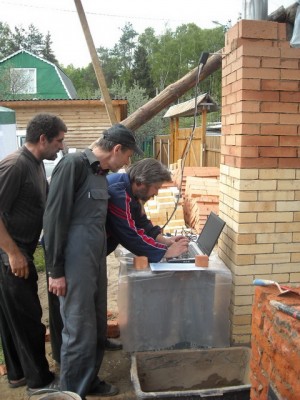

Кстати, вот, фото с сайта уважаемого автора:
Или желтый - это не шамот?
barsik72
Зарегистрирован: Пн 6 Декабрь 2010, 10:58
Сообщения: 20
Регион: Н.Новгород
СообщениеДобавлено: Пн 6 Декабрь 2010, 18:59 Ответить с цитатойВернуться к началу
на компутере.
Да простят меня авторы фото, каюсь, не нашел я "оригинала", поэтому без их разрешения выкладываю сюда фото данной печки.
Осталось определить на какой смеси выкладывать глиняный ряд на шамотный. Smile

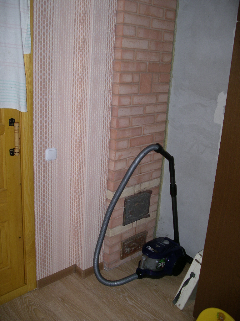

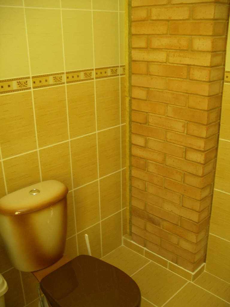

я делал себе такую печьку два года назад , т.е. эксплуатирую второй сезон , сделана из витебского кирпичя по порядовке с сайта , без изменений , делалась печь как дополнительная для коридорчика и санузла , объем помещения гдето 3x5 м , и еще туда же выходит бок другой печи , дом утеплен тоже капитально , счяс печь топится два раза в сутки как и расчитывалось , каких либо претензий к конструкции не замечено , если пилить коротенькие дрова то горит изумительно , если ставить длинные то не так хорошо , но терпимо , быстро нагревается и умеренно остывает , единственный недостаток для меня , это то что печь всеже маловата по объему , т.е. стратегического запаса нет , а больше двух раз топить ее не будешь , иначе она начнет разрушатся , и еще очень не любит больших перепадов температуры , по этому с буржуйкой ее сравнивать не стоит

фото не качественное , отправлялось с мобилки
вид из санузла

со стороны коридора

Спасибо! У меня как раз такое расположение планируется, в уголочек. Только в туалет "спину" печи вынести не смогу, т.к. сверху перегородки между комнатой и туалетом спрятана балка перекрытия. Фото сохранил на всякий случай, ежели домочадцы будут иного требовать, буду этими фотографиями аргументировать. Smile
А почему над топкой и под топкой кирпич другого цвета? У Кузнецова на схеме тоже "иной" кирпич указан в этих местах.
tzezarewich
Зарегистрирован: Вс 3 Февраль 2008, 19:16
Сообщения: 41
Регион: Беларуссия.Мозырь
СообщениеДобавлено: Ср 15 Декабрь 2010, 19:46 Ответить с цитатойВернуться к началу
я когда делал печи, то особо и сам не представлял зачем над и под дверцей вставлен огнеупор , а выяснилось что когда печька топится то огонь отклоняется на дверцу , если ее приоткрыть то отклоняется к задней стенке топки.В общем это место над дверцей получается самое горячее , поэтому там огнеупор вставлен , у меня на большой печьке в этом месте кирпичи и полопались , пришлось сделать как в малой , и все прекрасно работает , завтра еще фотки выложу
