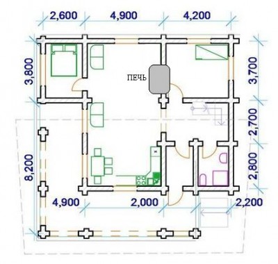

Добрый день всем!
В настоящее время завершается изготовление сруба и дело подходит к монтажу кровли. И вот я задумался, а не продумать ли сразу конструкцию печи, чтобы при монтаже кровли учесть трубу, чтобы потом не пришлось кровлю разбирать.
Планировку 1 этажа прилагаю. Какую печь посоветуете и где ее разместить для наиболее эффективного отопления? Можно ли устроить печь таким образом, чтобы она обогревала сразу 2 комнаты (была разделена стеной)?
Печь хотелось бы с камином и с возможностью готовки.
Заранее спасибо.

На Вашем месте я-бы
сдвинул ее точно в центр
(на перекрестье стен)-
эффективность выше.
В комнатенке и сортире
будет дубак.
С кастрюлями от печки
через весь холл бегать
будете?

Я сейчас тоже в процессе выбора места для печи в срубе.
Для себя понял сразу необходимость увязки выбора с планом второго этажа, да и печники обязательно смотрят схемы обоих этажей.
Далеко не всегда можно поместить печь в точку перевязки бревен, особенно если на втором этаже в этом месте серьезный узел.
Для примера выложу схематичный чертежик моего первого этажа, где выбираю между двумя местами расположения печи. Причем рядом с лестницей вообще более 5 м до потолка,а в месте между кухней и гостиной изменяя расположение трубы слева или справа можно обойти балки пола второго этажа и стропильной части.
Хотя как говорят в Одессе "одной ж...й на два стула не сядешь" , а И.В. Кузнецов сказал,что одной печью мне не натопить весь дом, лучше построить еще одну малую для полного счастья.
Yurik_40in ,а может Вам отгородить печью зону столовой-кухни от гостиной,так чтобы топкой со стеклянной дверкой в зал,а духовкой на кухню ? А спаленки и электроконвекторами можно обогреть ?
