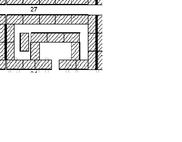

Уважаемые спецы, подскажите пжслт, для каких целей в вышеуказанной печи в дымовой камере окно?

Обьясню причину вопроса. Ежели это ревизия/очистка, то почему это окно не в уровень с дном дымовой камеры, а на ряд выше? Ведь образовавшаяся "ступенька" не даст очистить камеру от сажи.

можно сажу смести через левую задвижку и выскрести через чистку 17го ряда

Возможно. Smile Значит всетаки для очистки...
Но зачем такие сложности? Или это просто ошибка?

Возможно для конвертерного воздуха
СообщениеДобавлено: Пт 17 Декабрь 2010, 20:55 Ответить с цитатойВернуться к началу
Рисунок вырван из контекста, что за печь? Ссылку плз.

Андрей, в теме вроде ясно - ОИК ПК1
http://stove.ru/foto/_1844905937.jpg - порядовка

Понял...
Это прочистка, сделана выше т.к. нижний кирпич прижимает задвигушки...

Точно! "А слона-то я..." тю-тю. Smile
