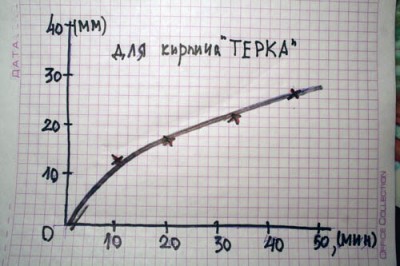

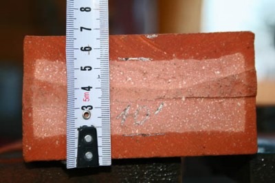

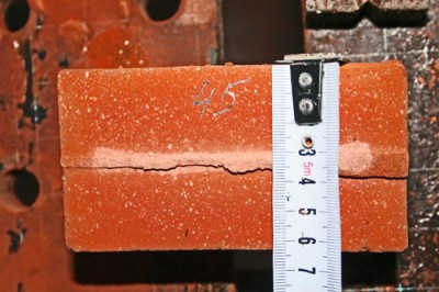

Уважаемые печники, решил проверить и измерить, хотя бы приблизительно скорость проникновения воды в кирпич. В качестве исходных данных взял:
кирпич полнотелый "ТЕРКА";
температура - комнатная;
давление водяного столба минимальное (замачивал в ведре);
место проведения замеров - Токсово, ЛО, на объекте, в перерывах между кладкой изразцовой печи;
для контраста добавил в воду 6 аптечных пузырьков зеленки (руки до сих пор не отмыть).
На фотографиях (слегка обработаны в редакторе) приведены экспозиции в 10 и 45 минут. На графике по оси абсцисс - глубина проникновения воды в милиметрах, по оси ординат - время замачивания в минутах. Данные на графике приведены для одного и того же кирпича. Срезы делал болгаркой "всухую". Контрольный кирпич при замачивании на 47 минут показал "схлопывание" зон водопроникновения.

Уважаемые господа печники,
в догонку к предыдущему сообщению хотелось бы привести предварительные ВЫВОДЫ:
1. скорость диффузии воды через ложковую и тычковую части кирпича примерно в 2 раза ниже, чем через плаху;
2. значение скорости диффузии равно 0,4 мм/мин;
3. время вымачивания кирпича (для "ТЕРКИ") должно быть более 45 минут - время минимально необходимого водонасыщения объема кирпича для обеспечения резки его "всухую";
4. время 45 минут - не есть время предельного водопоглощения полнотелого кирпича до 6-8 % от его массы (в соответствии с ГОСТ 7025-91 "Кирпич и камни керамические и силикатные. Методы определения водопоглощения, плотности и контроля морозостойкости" экспозиция изделия в воде равна 48+1 час).
