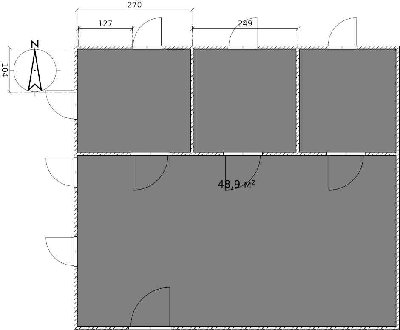

Здравствуйте.
Посоветуйте пожалуйста отопительную печь на объём 150 кубов в бревенчатом деревенском доме. Район проживания Велики Луки.
Спасибо.

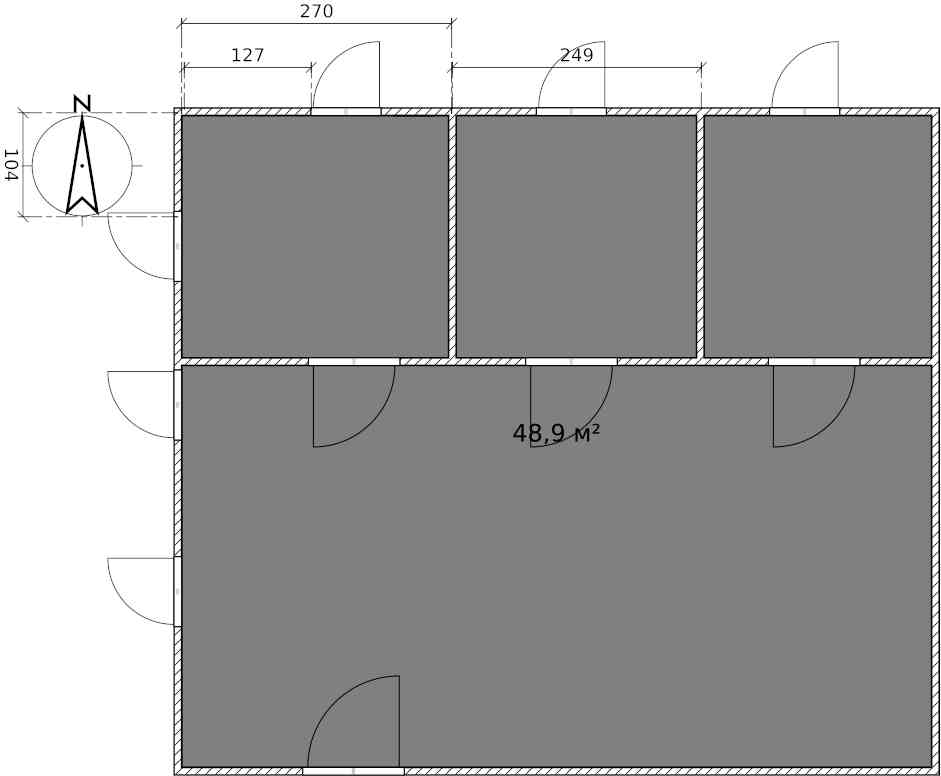

Да собственно пожеланий никаких особых нет. Просто отопительная печь без варочной панели, без духовки. Лучше подовая - я привык к ним, возможно щиток вдоль стены. Топка на дрова 40 - 50 - 60 см. На схеме стоят внутренние перегородки. Но их сейчас нет, и возможно скорее всего и не будет, чтобы не городить печь в центре помещения. Печь хочу поставить справа от входной двери. Потолок держат две матицы в направлении север юг. Они разбивают потолок на три равных прямоугольника, так что обойти их можно будет довольно таки просто.

СообщениеДобавлено: Пн 8 Март 2021, 20:35 Ответить с цитатойВернуться к началу
А назначения и размеры помещений - самим додумывать Smile
СообщениеДобавлено: Пн 8 Март 2021, 22:47 Ответить с цитатойВернуться к началу
А все ли "двери" - на самом деле, двери... Shocked
Если позволяет планировка, за лучшее, для 60 квадратов (при 2,5 метровых потолках) - каминная топка с застеклённой дверкой и с низкой лежанкой.
Будем считать что помещение одно большое жилое.
ОИК 3 мне кажется маловатой. Может ошибаюсь.

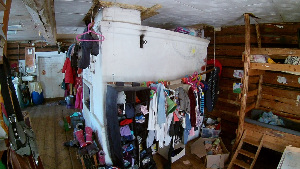

Сейчас в похожем доме щиток 200 * 200 см + топка справляюстя. Фото ниже.
ОИК 4 думаю что справиться - но кажется монстроватым. Very Happy
ОИК 21 представляется маловатым.
К сожалению на stove ru не указаны киловаты, а те калькуляторы для рассчёта теплопотерь помещения и рассчёта поверхности печи и труб, что я пользовал раньше, перестали работать в нынешних броузерах из за прекращения поддержки Adobe Flash Pleer как я понимаю ...

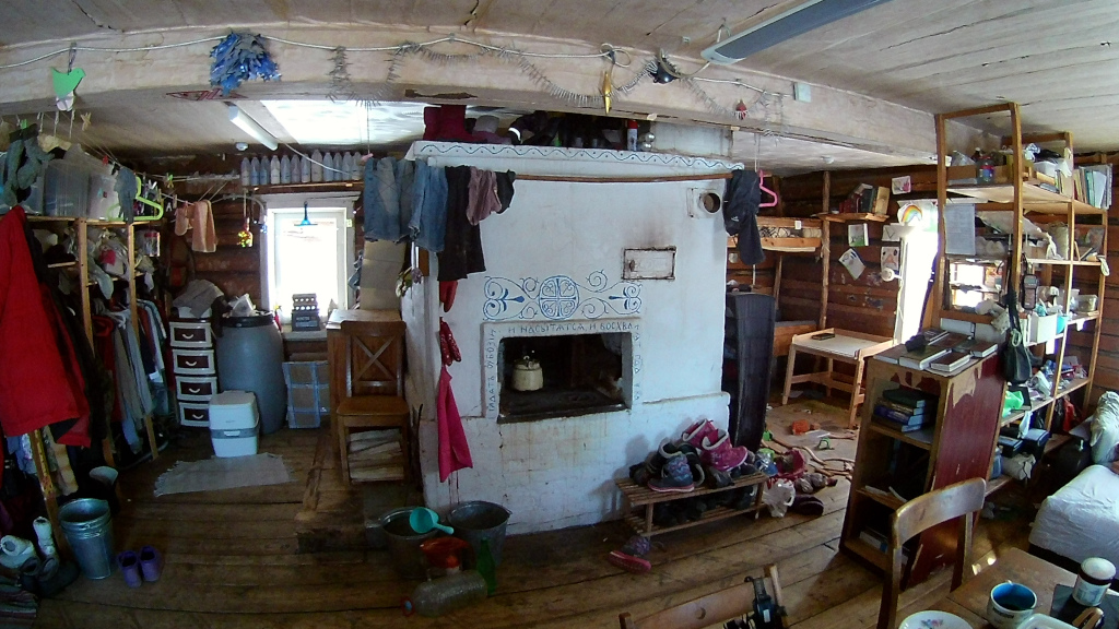

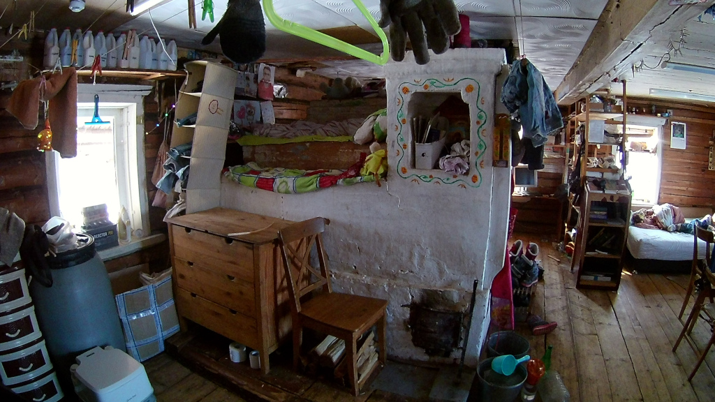

Никаких каминов и лежанок и дорогой фурнитуры использовать не планируется. Всё бюджетно по деревенски. Я там жить буду а не отдыхать. Это самая что не на есть деревенская деревня под Торопцем.
Вот к примеру с чем я живу уже как 11 лет и меня всё устраиват (без понтов - только функционал). Печка из кирпича сырца, чищу каналы в щитке и трубе и топку подмазываю. Разве что на крыше сендвич поставил.

СообщениеДобавлено: Вт 9 Март 2021, 17:43 Ответить с цитатойВернуться к началу
Размер ПТО-шки для 60-ти квадратов - 138х177 см.
Если - щиток с низкой лежанкой на шанцах, то размеры печи: 214х145 = 214х63(51)+214х82 (лежанка) см.
Без планировки сложно рисовать фасады...
