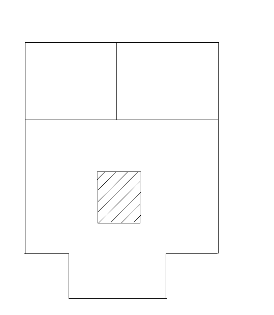

Есть дача с домом размерами 7х9 с эркером 2х4 (см. рисунок). Высота потолка - 2.6.
Сейчас там стоит старая печка на фундаменте ~1х1.5 (заштрихованная часть на рисунке). Печь не нравится ни по скорости разогревания, ни по равномерности нагрева (низ почти не прогревается)... Есть желание ее поменять... Но вот возник вопрос: на что менять?
Сосед сделал печку с какими-то хитрыми дымоходами и катализатором. Другой сосед сделал колпаковую печь (модель не знаю, никак соседа не поймаю для расспросов). Вроде бы оба довольны, но начальный прогрев до приемлемой температуры зимой порядка 3-4 часов. Приезжая в пятницу вечером приходится им ложится одетыми...
Как-то я был у человека, у которого стоит печь "Профессор Бутаков - Инженер". Скорость начального прогрева - ~1 час, но она железная. Также я обнаружил, что в линейке изготовителей "Профессора Бутакова" есть отопительно-варочная печь "Герма"
Вот теперь я все никак не могу решить, что же лучше для дачного дома? Кирпичная колпаковая или железная колпаковая?
Может мне кто нибудь прояснить все плюсы и минусы этих печей?
Если для совета нужна дополнительная информация - скажите какая?

Для периодических наездов на выходные, отопительный прибор нужен с пиковой мощностью в 3-4раза больше чем при постоянном проживании.
На практике, это как правило комбинированные системы: металлическая кассета совмещённая с кирпичным массивом разными способами, с разным соотношением металла и кирпича. Вариантов реализации данной схемы много, от полностью металлической печи(постоянного длействия), до полностью кирпичной(накопительной, периодического действия).
Для конкретного совета мало инфы. Материал стен, степень утепления, количество и размер окон, климат, предпочтения и состоятельность заказчика, и т.д. и т.п.

Дом - сруб из кругляка ели. Два этажа. Второй этаж летний. Дом стоит на ленточном фундаменте.
Утепление стен: меж венцами - мох, далее ветро и пароизоляция, далее вагонка.
Пол и потолок утеплен пенопластом (50мм + пергамин). Дом находится в Новгородской области. Средняя температура зимой порядка 15-20 градусов ниже нуля. Пиковая до 38-40 градусов. Окна - 3 деревянных (двойные со стеклопакетом) размером 1.8х1.6, 2 - пластиковых стеклопакета размером 0.8х1.6 и одно пластиковое размером 2.5х1.6. Предпочтения в идеале - чтобы не надо было ночью вставать подтапливать и в то же время относительно быстро отапливала дом, внешне аккуратная, с плитой (камин не нужен), размеры не более 1х1.5. Думаю потратить не более 80т.р (максимум 100т.р)

Если остановите свой выбор на металической печи, берите Булериан. Реально горит 10-12 часов в режиме длительного горения. Дрова прогорают до нуля, золы практически нет. Всё остальное более 8-9 часов не горит. Вид у него не очень, но при приложении рук... Мощьность надо взять на 50% больше, чем предлагают по площади. (Если предлагают №1, возьмите №2.) И обязательно сендвич на трубу, иначе долгогорение резко сократится по времени. Для житья наездом даже очень! Оптимально для одной комнаты! Еще плюс, нет необходимости колоть дрова. Достаточно большие кругляки или половинки горят в режиме долгого горения ещё лучше.
Если его присоеденить к кирпичному колпаковаму щитку, получите нормальную буржуйку (о долгогорении можно забыть), Она прогреет дом и нагреет Щиток. после протопки Щиток будет поддерживать температуру. Для приготовления пищи возьмите 28л балон газа, думаю вам на зиму , для готовки наездами, его одного и хватит.
Ну а преимуществах каминопечи вам раскажут те кто ими занимается.
Учтите то, что самая стабильная темтература в доме будет при использовании кирпичной печи но с постоянным проживанием, и у системы отопления с большим (2-2,5 тоны жидкости)теплоаккумулятором.
Можно использования дополнительный обогрев, в виде калорифера, инфракрасного излучателя, электрокотла, для поддержания температуры комнаты в необходимых пределах после окончания горения в железной печурке. ПРИ НАЕЗДАХ в дом постоянной температуры достинуть врядли удастся.
