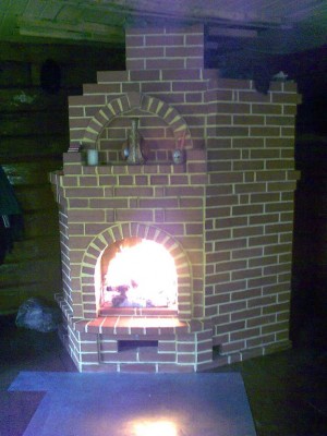

Здравствуйте! Сложил мне мастер на даче красивую печь/камин, не нарадовался я ей, но буквально через месяц она начала вся трескаться, два раза ремонтировали уже, но в итоге всё повторяется. На горячую печка расширяется и трескается Sad Помогите пожалуйста советом по ремонту, уж очень разбирать не хочется.
На фото видно где она трескается Sad

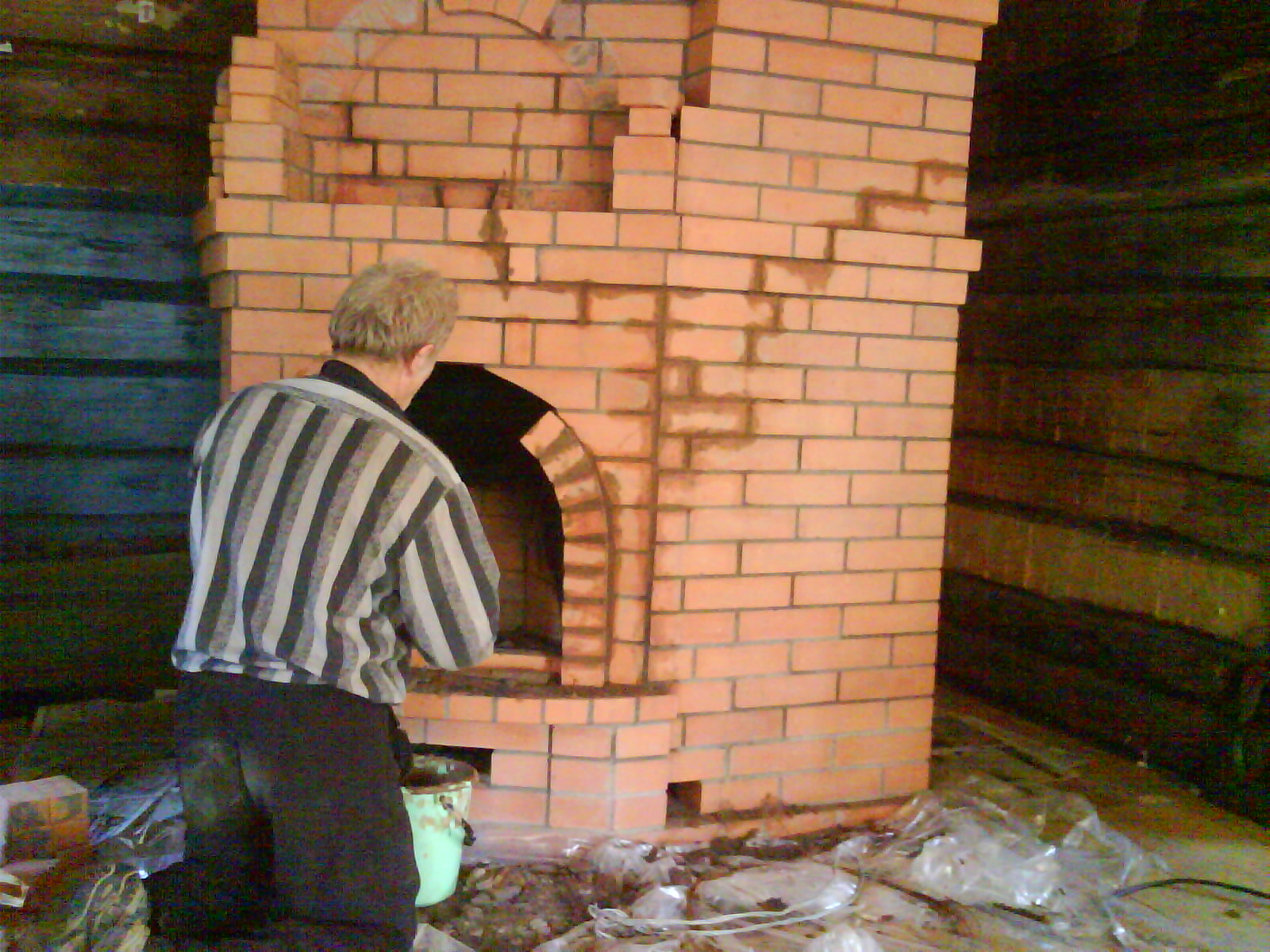

топка находится справа у стены, как видите печки очень нужен ремонт, тёмные места в швах - места ремонта

внутри футеровка шамотом делалась?

Труба сделана без распушки. Это грубейшее нарушение норм ППБ - может привести к пожару.
Если знаете, скажите, какая конструкция печи? (я предполагаю, что канальная).
Расскажите подробно, как сушили печь, после просушки в каком режиме топили печь и камин (количество и вид дров (сухие?), сколько времени топили, каков объем отапливаемого помещения? отапливали ли Вы помещение только печью или чем-то еще? сколько надо было топить печь и камин, чтобы обогреть помещение и при какой температуре наружного воздуха? хорошо ли помещение держит тепло? на какой смеси делали кладку печи? природная глина с песком или другое?).

Сложил мне мастер на даче красивую печь/камин, не нарадовался я ей, но буквально через месяц она начала вся трескаться, два раза ремонтировали уже, но в итоге всё повторяется. (
на фото мастер вроде ставит декоративные арки и уже тогда замазывал трещины?

Образование подобных "ступенчатых" трещин исходит от неравномерного расширения и подъему кладки от места начала "ступени". В данном случае надо смотреть 10-11 ряд куда сходятся трещины. ИМХО

Печь сложена без перевязки швов и без армирования.
Стягивать сеткой и штукатурить на горячую печь, швы предварительно расшить на глубину около 1см, предварительно смочив.

Да,каминная лобовина положена на резанное ребро, без перевязки с массивом,а какой там зуб и дымосборник одному мастеру и Богу пока известны.

Кстати и пламя уходит в правый ближний угол ~10-11-го ряда.Штукатурка любая думаю не спасёт.

Тимур, в конструкции Вашей печи слабое звено- вход из камина в наружный угол массива печи.А так как топите камин Вы не по детски ,этот угол перегревается,а значит и расширяется больше всего и рвёт потихоньку всё вокруг. Поэтому разбирать до углового входа прийдётся точно,а там посмотрите,как ввести камин в центр массива печи.А иначе нет удачи.

1. Основная печка двухколпаковая пятиоборотка
2. Камин не дымит, по словам мастера (пусть земля ему всё равно будет пухом) зуб там
3. Печка показывает свои трещины только при топки печки, когда топишь камин ничего не меняется, всё норм.
Фото с человеком- это уже ремонт, развалилось нафег всё, после его ремонта прошло два года, печка топиться только осенью и весной, на зиму дом закрыт. Арки больше не "сыплются", но трещены пошли снова.
Хочется ремонта Sad на перекладывание не готов, есть финансовые трудности, буду благодарен за помощь в ремонте
труба не нагревается вообще
Печь сушили постепенно, после просушки было лето не топили вообще, дрова сухие берёза, как только начали норм топить пошли трещины на горячую, на холодную швы возвращаются на место, дышит сцуко Sad
весной по приезду в дом, сначала калорифер параллельно каминпечка, потом только печка
при t -5, топится с 18-00 до 22-00, хватает до следующего дня 18-00, от силы ветра на улице зависит Smile
помещение держит тепло на 3 по пятибальной системе
шамотная глина покупная + песок, мастер мешал пропорции сам Sad
да, и восстанавливал арки
