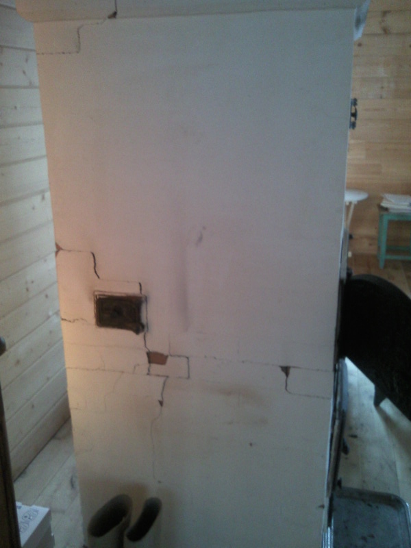

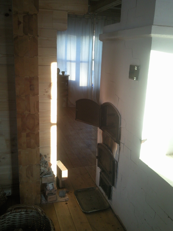

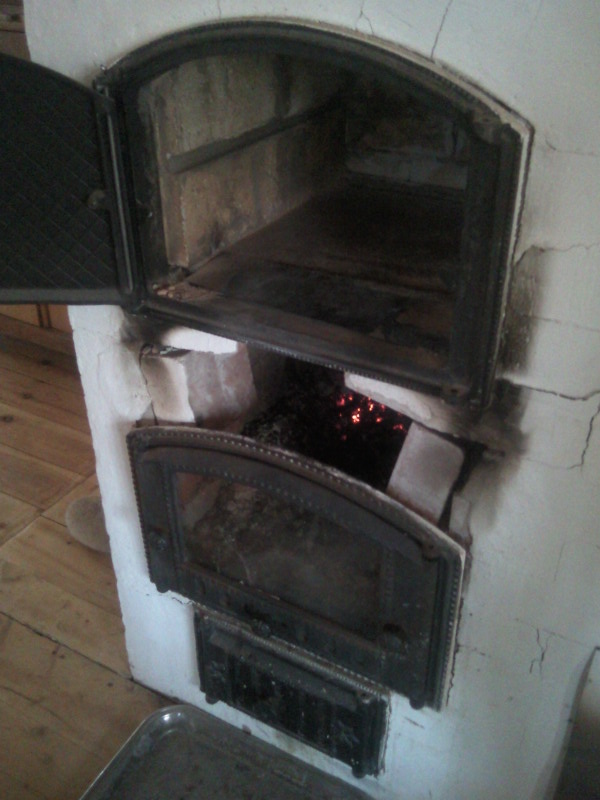

Евгений Викторович! Хочу дополнить вашу реплику и в догонку о смете и о работе фирмы, которая составила эту смету. Мне кажется пора сказать правду - фирма называется ООО "Красивое Тепло". Судьба свела меня с организаторами фирмы в начале их пути, и я должен признаться публично - я очень пожалел впоследствии о совместной работе с Романом Мохначёвым и Евгением Принцем. Скажу кратко - люди далеки от печного дела как я от Владивостока! Покажу фотографии одной из работ этой фирмы, которая простояла с осени до весны, т.е. один отопительный сезон. Фотосессия состоялась в начале марта 2011 года, под Рузой в доме заказчика.

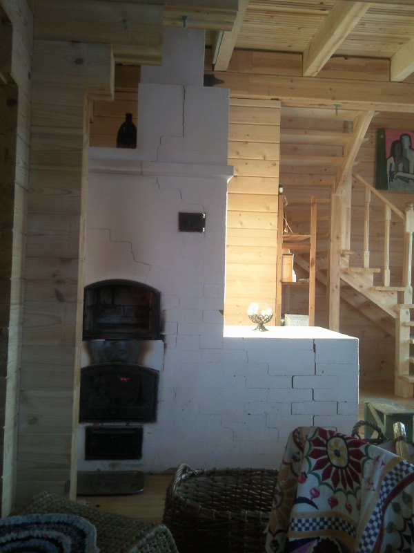

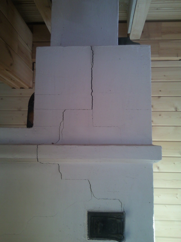

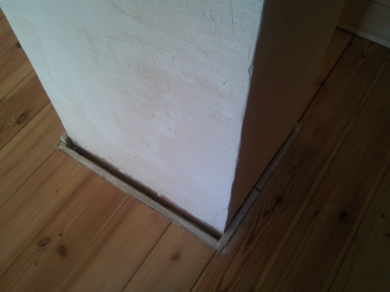

ещё несколько фотографий этого произведения!

Опять я должен сам себя поправить - теперь это уже не ООО "Красивое тепло", а ИП "Мохначев Р.В.". Хрен редьки не слаще! Лица те-же! На выполнение работы ставить самых неопытных печников из глухой провинции, платить им сущие копейки, и ещё писать про дороговизну ПК! Когда я фотографировал эту, извините, печь с ХК - я понял так, что у Мохначева Р.В. было а-агромное желание сделать печь наподобие ОИК ХК. Но когда я увидел КАК(!) выполнено ЭТО(!) - руки хотелось оторвать исполнителям! Хлебная камера в момент фотографирования, когда прямо под ней в топке светятся угольки 4-й закладки, имела температуру внутри - +35градусов!!!!!!!!!!!!!!!!! Извините, накипело!

Александру Спиридонову - раствор глино-песчаный, фундамент имеется, глубиной под 1,5м. Первые два ряда печи не имеют ни одной трещины, я первым делом также как и Вы подумал про подвижку фундамента. Ан-нет, фундамент стоит, а вот печь ....... Я не увидел ни футеровки топки, ни грамотной конструкции, а только полную пожарную опасность. Ну судите сами - температура на маленькой лежанке такова, что рука терпит менее секунды! Т.е. четыре закладки всё-таки дали температуру. И дымоход на втором этаже также перегрет, температура была не ниже 80 градусов Цельсия. Почему я и сфотографировал как труба проходит через перекрытие, там спасает только лист вермикулита в 2 см. Страшно подумать что будет, когда этот лист даст трещину. Кирпич Витебский, 1-й цех, но из-за неадекватной конструкции температура не аккумулируется печью, а пролетает из топки в лежанку и далее в трубу. Это одно. А ещё рядом с топкой стоит опорная деревянная колонна, которая поддерживает перекрытие. От топочной дверцы до колонны 70см. Дерево плачет смолой и смола подгорает до черноты, ведь температура от стекла дверцы весьма высокая. Работу выполнял человек, не имеющий никакого понятия о сути печных процессов, не понимающий к каким последствиям может привести его самодеятельность. А Роману всё как с гуся вода - гарантия по его договору 1 год, а год почти прошёл. Авось и надысь прокатит! И часто прокатывает. Заказчик сказал, что не хочет идти с претензиями к фирме, а готов нанять нового мастера или фирму!... Confused И вот когда я вижу подобные шедевры у меня не возникает сомнений в правильности ценообразования за наши работы. Razz

Любую печь можно перетопить, даже самую надежную.
любая печь должна выдерживать минимум 30% перетоп, учитываемый при расчете печи
печи Кузнецова способны выдержать во время одной топки 4 полные закладки дров?
банные (без футеровки колпака) держат и больше.
А банная ни чем не отличается по конструкции от "хлебной" (тот же шамотный сердечник).
Бывало отопительные с ХК топили заказчики через прямой ход и по более ...
Если вы относительно варочных, то и они выдерживают перегрев без футеровки стенок до температуры плавления битума на гидроизоляции фундамента.
Главно все же -конструктив, позволяющий равномерно распределять температуру по тепловоспринимающей поверхности внутри печи, а так же распределение температур по областям: топливник -до 1000 гр.С, конвективная система не более 400. Не давать пламени "гулять" по "каналам" и там догорать!

Александр - в разговоре с заказчиком я выяснял как он топит печь. Оказалось, что с вечера пятницы по его звонку топит печь его сосед, вполне адекватный и вменяемый человек лет 50-ти. Сжигает одну закладку дров. На утро в субботу этот же сосед сжигает ещё две закладки, до приезда заказчика. Печь выстаивается. После обеда заказчик уже сам сжигает ещё 2 закладки. Между утренними и послеобедними топками проходит примерно 4-5 часов. Сразу 4 закладки никто не сжигал ни разу. Дело в том, что заподозрив и этот нюанс, я выяснил откуда сам заказчик родом, где жил в детстве, и он рассказал, что родом он из деревни и топил печь в своём доме с 7-8 лет. А ему сейчас 44-45. Что такое перетоп знает, и очень хорошо и очень бережно относится к печи. Кстати, сегодня это успешный руководитель одной из страховых компаний. Далеко не дурак. Фотографии я делал примерно между 16-30 __ 17-30ч. Учитывая что это март, в конце фотосессии были сумерки и один из последних снимков я сделал на улице - напротив дома стоит красивый храм. Время снимок передаёт очень хорошо.
