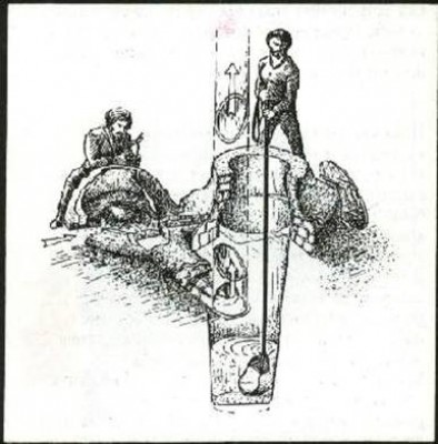

Оказывается могли дома бронзу делать!?
"Основой благополучия аркаимского города было высоко организованное металлургическое производство.
(386x392, 24Kb)
схема печи в поселениях Аркаима
В каждом его жилище функционировала одна или несколько плавильных печей, поражающих современных исследователей оригинальностью своей конструкции. Рядом с печью находился колодец, при этом поддувало печи было связано с колодцем через устроенный в грунте воздуходувный канал. Проведенные учеными-археологами эксперименты показали, что аркаимская «чудо-печь» может поддерживать температуру, достаточную не только для расплава бронзы, но и для выплавки меди из руды (1200-1500 градусов!). Благодаря воздуховоду, соединяющую печь со смежным с ней колодцем пятиметровой глубины, в печи возникает тяга, обеспечивающая требуемую температуру. Таким образом, древние жители Аркаима воплощали в реальность мифологические представления о воде, рождающей огонь.
Помимо металлургии, жители «Страны городов» занимались земледелием и скотоводством.
http://www.liveinternet.ru/users/haritta/rubric/1715196/
Максим

я считаю что дело не в колодце.летом барбекю ложил знакомому. решил что объем дровника использую для поддува. поставили 40 см решетку колосниковую. хозяин сказал что тяга слишком большая при небольшой трубе. в случае с плавкой бронзы металлугам нужен был устойчивый турбулентный поток воздуха. с простым малым поддувалом его не получишь. а в нашем случае сидя около костра на природе мы дуем на угли. мы создаем маленькую модель компрессора. только настоящий на природу не берите. таков закон отдыха на природе. студентами мы по 200 км на лыжах ходили по южному уралу спали в палатках. а герои джека лондона ходили по 600 миль с собачьими упряжками считали спички на костре лепешки готовили. хлеб на морозе мерзнет. будь готов к экстриму посетитель форума. как показали по телику под москвой он уже был. там провода оборвало. керосиновая лампа печь и охапка дров-высший рейтиег надежности. всем привет из солнечной башкирии
На тяге вы ничего не натяните, только с помощью СДГ. И если требуется погорячее, то СДГ с дутьём и подогрев воздуха если нужна окислительная среда, без остужения.
Жители Аркаима по всей видимости были лютыми врагами себе и своим детям. Надо же, в собственной хате бронзу плавить!
