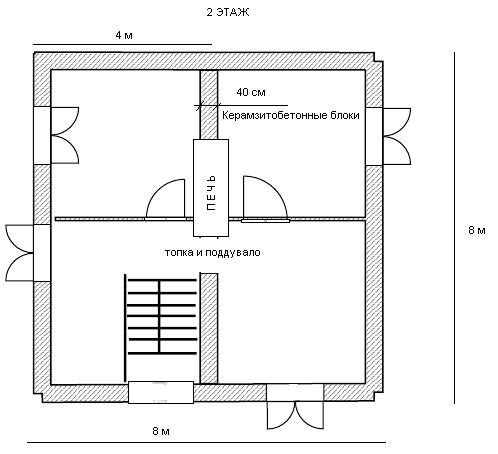

Помогите разобраться:
Нагрузки от печей, расположенных на первых этажах, передаются на грунт непосредственно подошвой фундамента, а от печей вышележащих этажей - через несущие конструкции здания, как правило, капитальные стены или массивы первых ярусов отопительных устройств.
В моем случае необходима установка печи в проеме стены 2 этажа.
Теоретически Печи, устанавливаемые в проемах капитальных стен, устраивают так, чтобы они передавали свою нагрузку на стену, в проеме которой их сооружают. Части печи, выступающие по обе или по одну сторону стены, опирают на заделываемые в стену стальные консоли.
Какую печь мне выбрать?
Имеется ли у Вас практический опыт такой установки? поделитесь тонкостями и секретами.
Выдержит ли стена из керамзитобетонных блоков?
Как сделать дымоход?
план 2 этажа
 Размер файла:  29.07 КБ
 Просмотров:  981 раз(а)
СообщениеДобавлено: Ср 16 Февраль 2011, 16:05 Ответить с цитатойВернуться к началу
На какой стадии готовности находится стройка?
Если межэтажное перекрытие ЖБ монолит с армирущим поясом, то печь второго этажа можно поставить почти в любом месте...
У меня похожая ситуация, только печь должна стоять на 1м этаже. Фундамент - армированная лента, под печью планируется перемычка с утолщением, перекрытие - ж/б монолит. Отдельный фундамент никак не получается. Если перед заливкой перекрытия в месте установки печи вывести опору с достаточной площадью, чтобы уравновесить нагрузки на все части фундамента, можно ли ставить печь поверх перекрытия? Фундамент предполагается надёжно защитить от промерзания отмосткой с утеплением. Морозы в наших краях -редкость (эта зима не считается)
