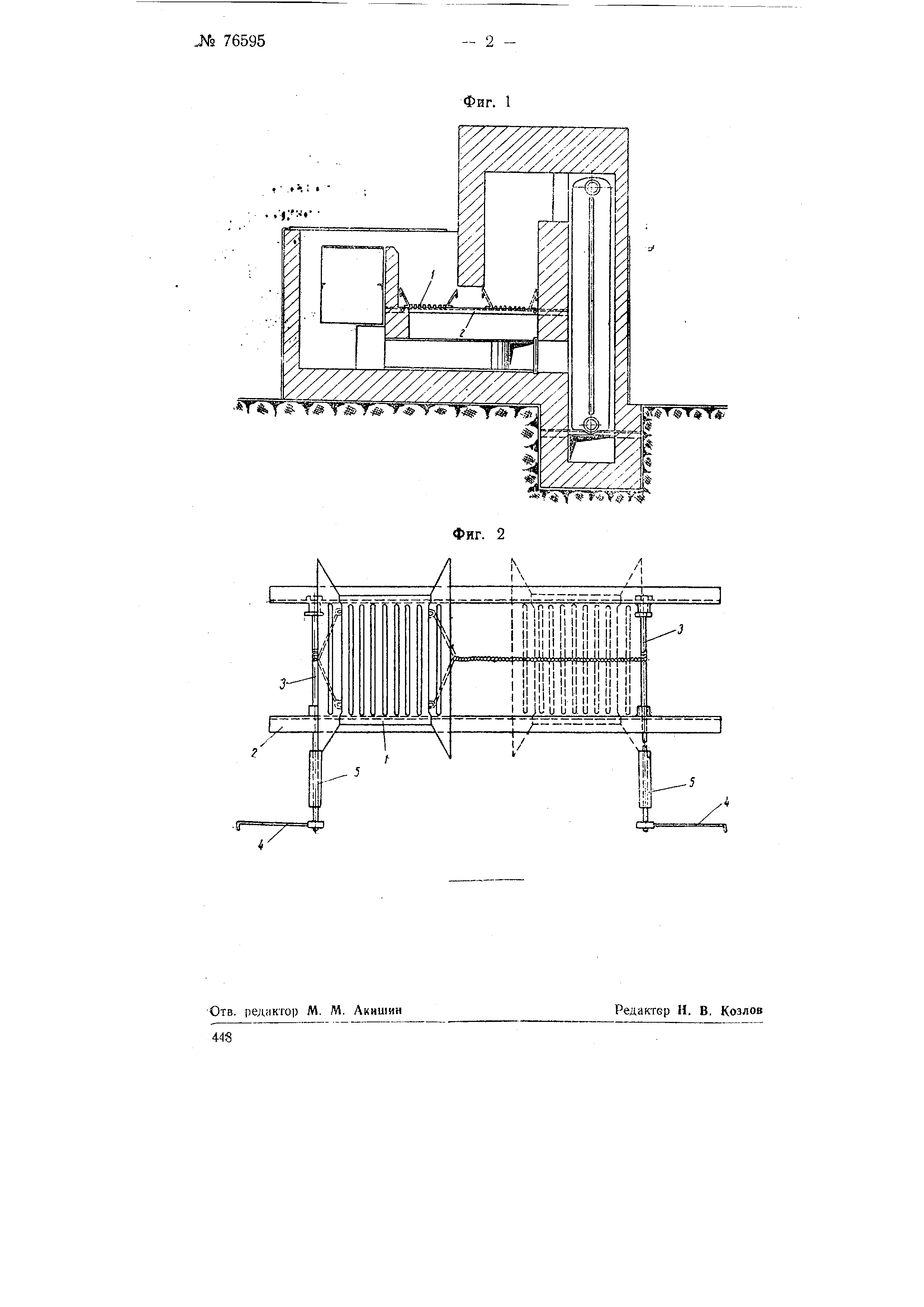

Интересное изобретение по перемещению топлива из одного топливника в другой.
Приготовили обед и с помощью лебедки переместили корзину с горящим топливом в топку котла, на отопление.
Все просто.

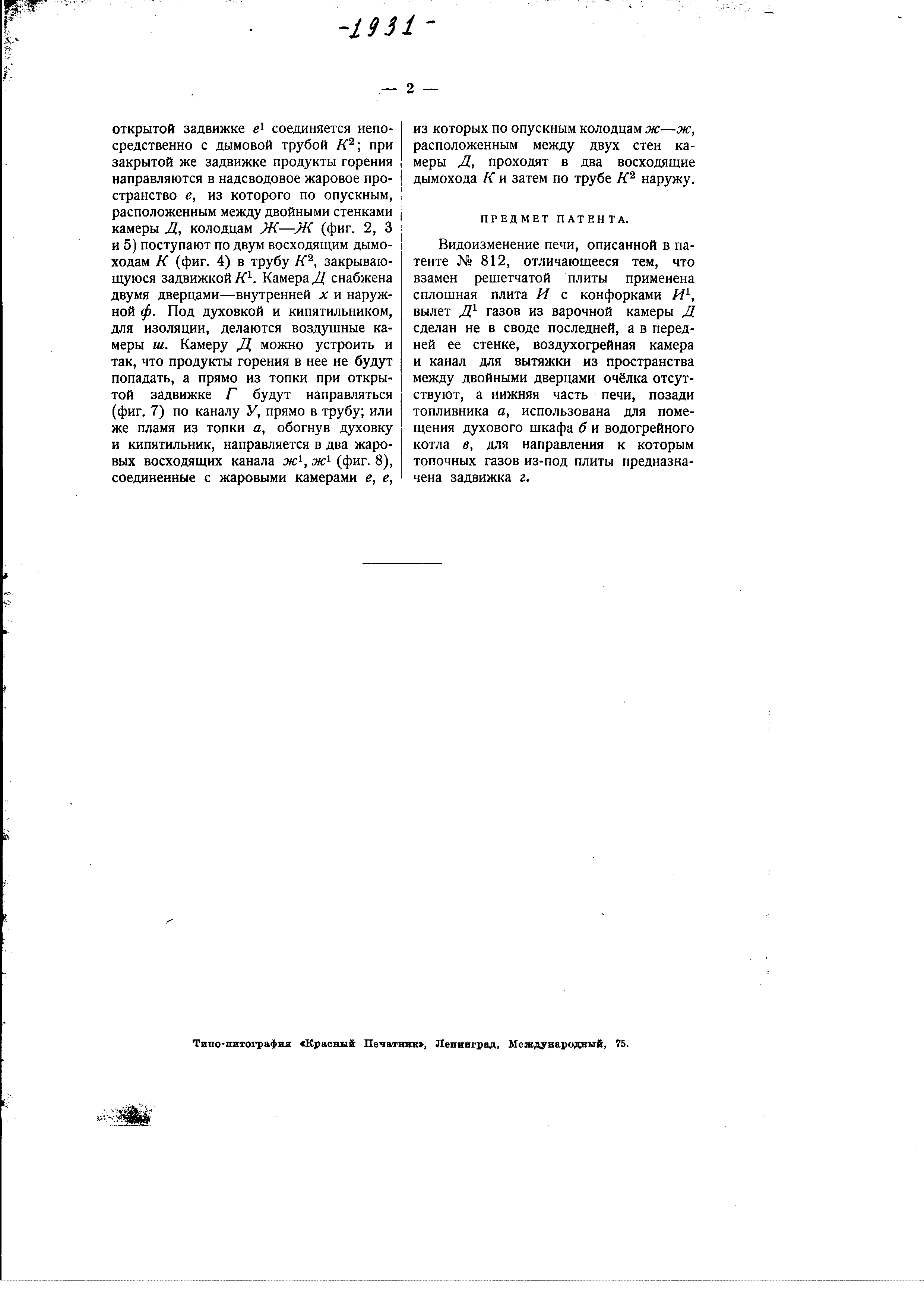

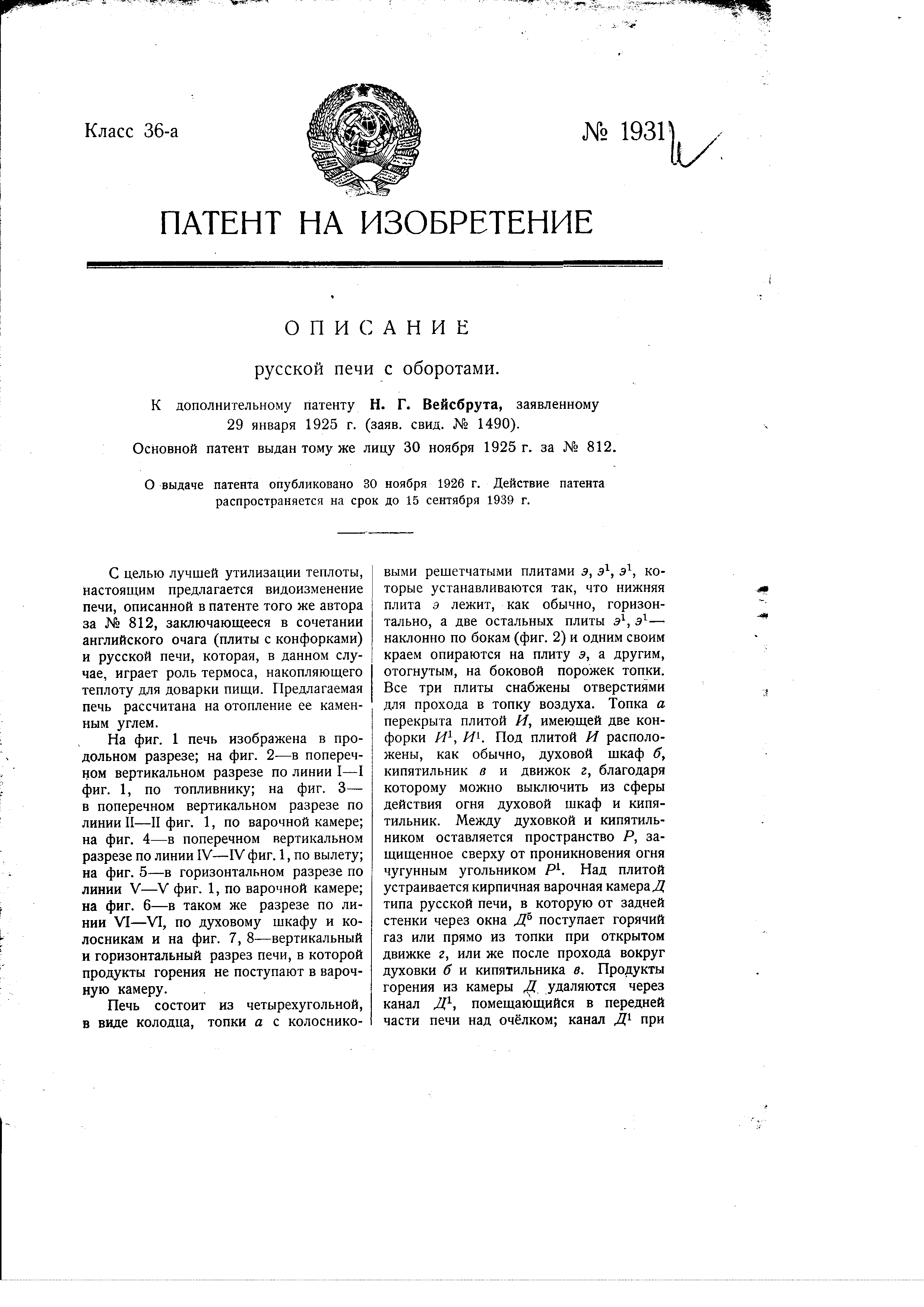

Интересный патент Н.Вейсбрута
русской печи с оборотами
в сочетание английского очага (плита с конфорками) и
русской печи, которая играет роль термоса для доварки пищи.

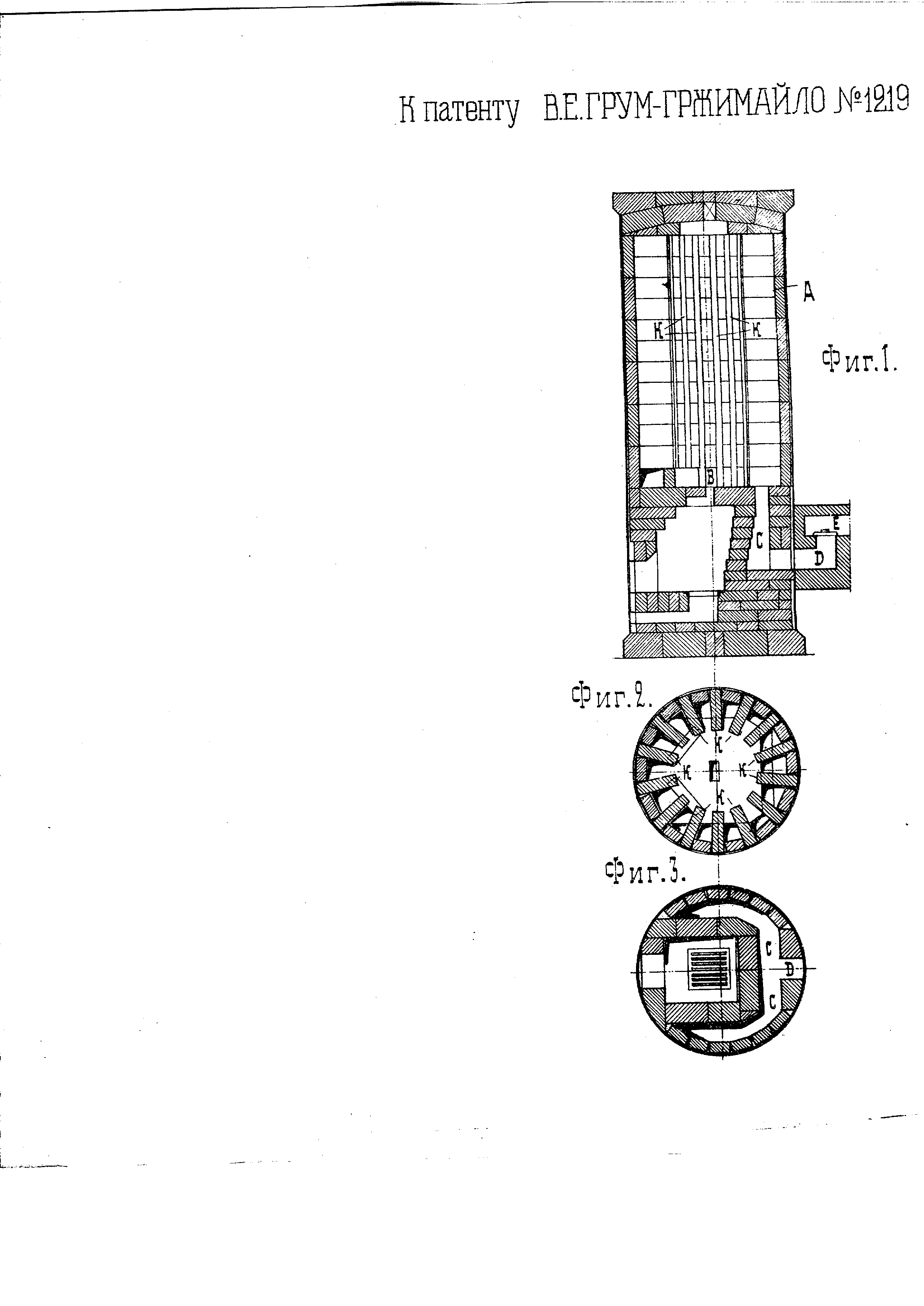

Печь комнатная В.Е.Грум-Гржимайло
Многим известна эта модель, можно сказать, основополагающая конструкция в развитие колпаковых печей.
Патент на изобретение №1219

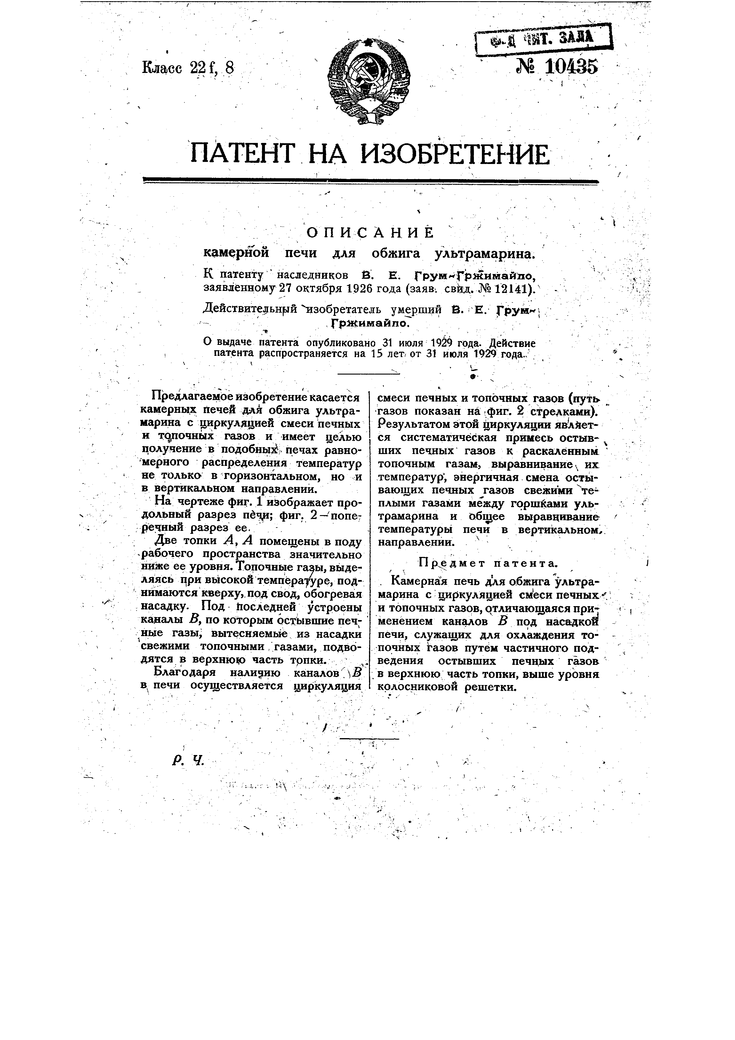

СообщениеДобавлено: Чт 3 Февраль 2011, 10:44 Ответить с цитатойВернуться к началу
Патент В.Е.Грум-Гржимайло
(вернее от наследников)
Печь для обжига с циркуляцией печных и топочных газов
для выравнивания температур по вертикали
Лист 1
 Размер файла:  131.67 КБ
 Просмотров:  1567 раз(а)
Лист 2
 Размер файла:  113.48 КБ
 Просмотров:  1969 раз(а)

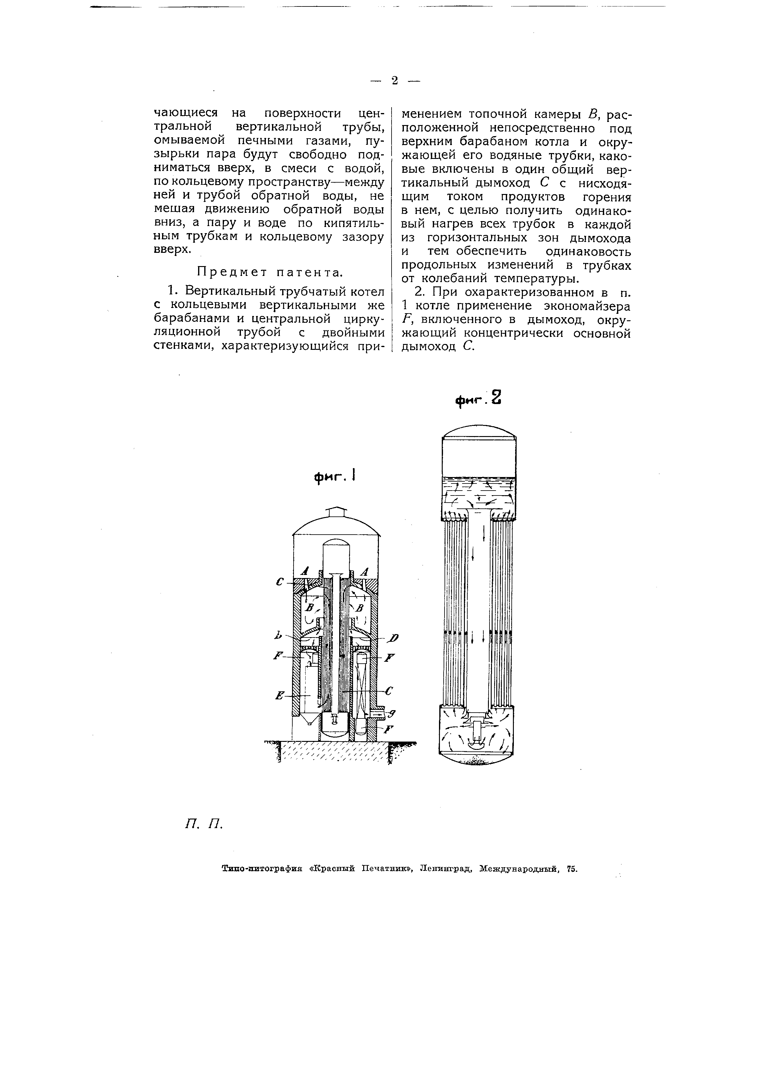

СообщениеДобавлено: Сб 12 Февраль 2011, 19:54 Ответить с цитатойВернуться к началу
Патент на изобретение №5285
В.Е.Грум-Гржимайло
Вертикальный трубчатый котел.
"Движение газов вдоль трубок сверху вниз имеет целью обеспечить совершенно равномерный прогрев и возможность употребления трубок весьма большой длины."
Лист 1
 Размер файла:  119.05 КБ
 Просмотров:  1456 раз(а)
Лист 2
 Размер файла:  104.12 КБ
 Просмотров:  1926 раз(а)

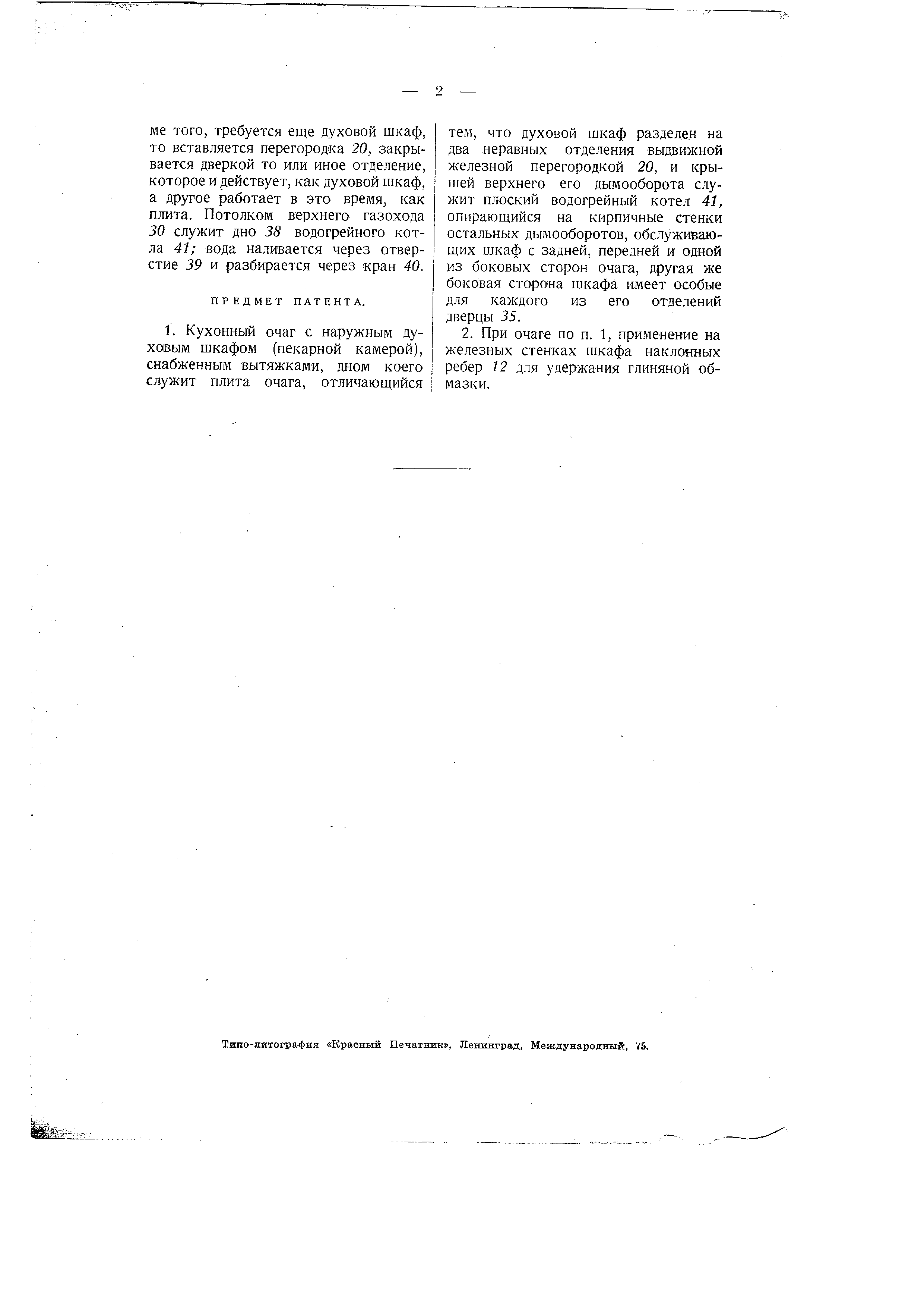

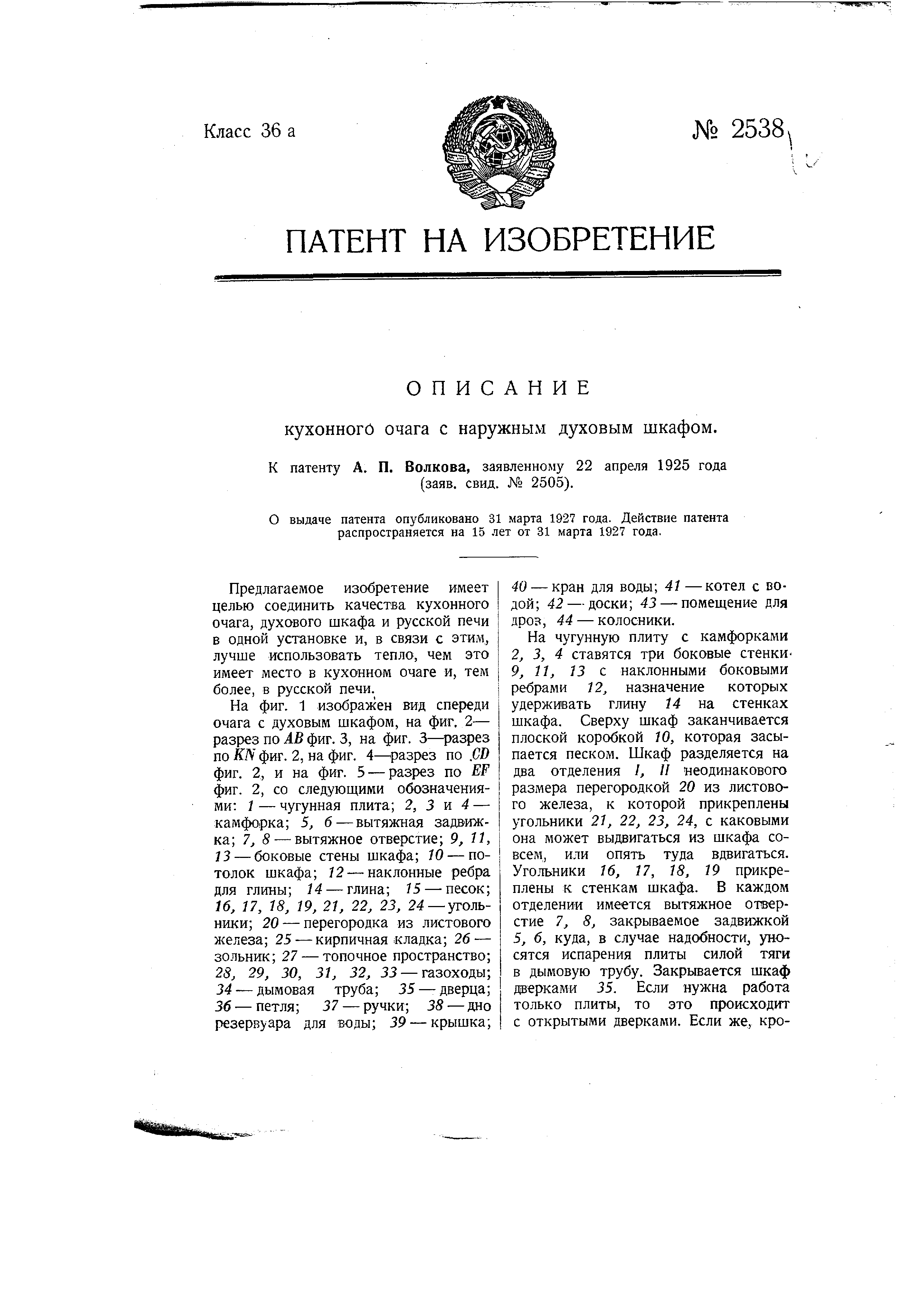

Патент на изобретение №2538
А.П. Волкова
Кухонный очаг с наружным духовым шкафом.
