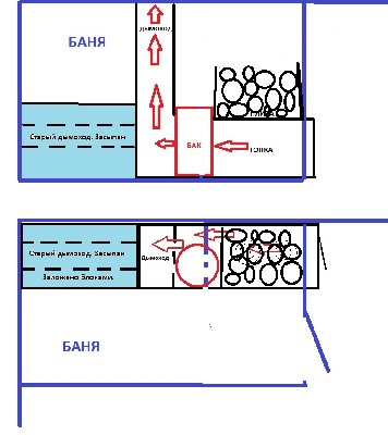

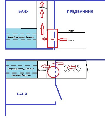

Добрый день!
Буду очень благодарен за конструктивные предложения, замечания по следующему вопросу.
Имеется "Баня" - в бревенчатом сарае в углу выделена маленькая квадратная комната (180х180 см.), выложена блоками, внутри плиткой. Предыдущий хозяин видимо делал баню - помывочный пункт. В текущем режиме имеющаяся печь нагревает бак с водой (и варочную поверхность (на схеме -"плита"), которая вне самой бани), сама же баня совсем не прогревается, т. к. дальше все тепло уходит вверх в трубу. На схеме видно. Частичное вскрытие показало, что, там где на схеме залито голубым, был раньше дымоход который выходил наружу через боковую стену, а теперь он засыпан песком, камнями и соответственно эта часть никак не греется, хотя занимает значительный объем в помещении).

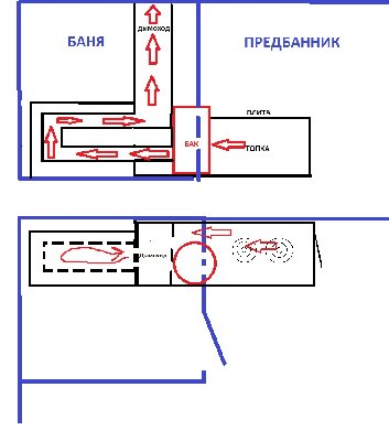

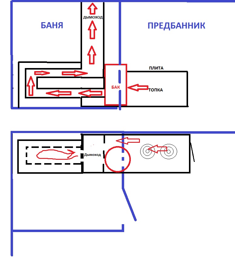

Я как вариант (на 2 схеме) думаю а не пустить ли дымоход через этот объем (красными стрелками показано предполагаемое движение горячего дыма), а затем вверх в трубу, оставив некоторые зазоры у стен, чтобы нагреваясь печь максимально тепло отдавала в баню. Но не знаю с инженерной точки зрения насколько грамотно, будет ли тяга обеспечена.
Не стоит задача сделать полноценную баню/парилку. Просто нужно обеспечить достаточно теплый "помывочный пункт", чтобы 3 человека в два захода помылись и им было достаточно тепло даже зимой.

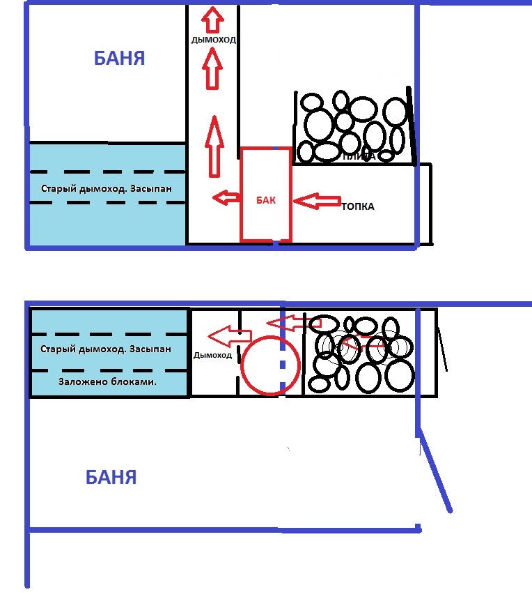

Вот есть еще 2-й вариант: расширить помещение "бани" примерно до уровня дверцы топки, а на варочную поверхность наложить камней. Мне этот вариант менее предпочтителен: не хочется отбирать пространство, но если с инженерной точки зрения он значительно предпочтительнее, то выберу его.
