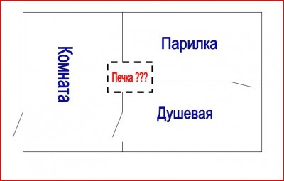

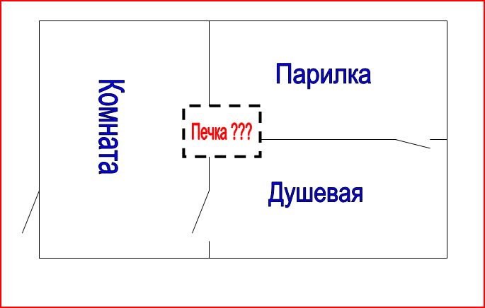

Всем добрый вечер или день. Я тут человек новый и не знаю кому и в какой теме вопрос задать. Я построил баню зимнею (что бы зимой приезжать в выходные можно было без проблем ночевать и не замерзнуть и попариться).
вопрос. у меня есть схема бани,,,, есть кто может сворить печку.... А ВОТ КАК СВАРИТЬ, чертеж или кто может посоветовать как лучше в моем варианте ????
А размеры бани? Даже на вскидку, металлическая не протянет без дополнительного источника тепла.
Если варить, то из жаропрочной нержавейки и обкладывать кирпичом, а это выйдет дороже кирпичной каменки .
Чтобы ночевать, печь придется и ночью протапливать.
Пробовал, как то ночевать в протопленной бане нагретой металличкой...больше не хочу! Very Happy
