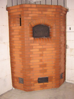

Всех форумчан с прошедшими праздниками! Вот по лету соорудили такую печь в парилке. Заказчик поставил обязательным условием, что бы печь была угловая. Что бы полки подходили к ней с двух сторон. Поэтому топка и зольник выносные, через бетонный простенок в прихожку. Печь каркасная, прямоточная. Дымоход - сэндвич, выносной - идет по фасаду дома и крепится на кронштейнах . Диаметр внутренней трубы 180. Загрузили 300 кг. камней. Можно было ещё килограмм 50 засунуть, но расчет был на 300. Две боковые "прочистные" дверки, предназначены для конвекции воздуха в парной на период топки. Холодный воздух подбирается с низу, проходит вдоль нагретого металлического каркаса и выходит в помещение парной нагретым, через " выдающие" вент. решётки. (на фото только проёмы под вент. решётки). Центральная " зольная" дверка соединена с настоящим зольным проёмом и служит для регулировки интенсивности подачи пара. Со стороны фасада , на уровне второго ряда, находится вытяжка, для подачи свежего воздуха в парную. Воздух
проходит между каркасом и облицовкой , и подаётся в парную уже подогретым.

СообщениеДобавлено: Вс 9 Январь 2011, 12:57 Ответить с цитатойВернуться к началу
Сделано добротно, но я смотрю основные стены без перевязки просто пристыкованный к стене, не отойдут ли со временем?
Михаил Мирошниченко
Зарегистрирован: Пн 4 Январь 2010, 17:53
Сообщения: 95
Регион: выборг ленинградская обл.
СообщениеДобавлено: Вс 9 Январь 2011, 13:08 Ответить с цитатойВернуться к началу
Там дом на 500 квадратов, и залита огромная плита. Да к тому же черновая кладка, закрывающая угол между стеной и каркасом , перевязана проволокой с облицовочной кладкой, через каждые три ряда.

Несколько вопросов:
Насколько комфортно будет находиться в такой парной?
Как сильно будет нагреваться железо и будет ли на нем пригорать пыль и выгорать кислород?
Это буржуйка все-таки?
Существуют ли другие варианты банных печей, считающихся более эффективными, чем вышеприведенная? Или это заказчик настоял на такой конструкции?
Исходя из каких условий и пожеланий заказчика была выбрана данная конструкция?
Какие температура и влажность в парной, как топится эта печь?

Что то я не пойму, какая пыль и какой кислород?!!! Какая буржуйка?!!! Это каменка с "русским" паром - огонь проходит через камни. Топится из другого помещения, топка ведь выносная. А такую конструкцию предложил я, исходя из того что она имеет очень продолжительный срок службы и никогда её не разопрёт и не треснет. Будет служить до тех пор , пока не выгорит кирпич в топке.

Конечно это не первая печь в каркасе, а угловая - первая. Года четыре назад подсмотрел на объекте, где мы делали камин. Сплошные плюсы!!! Облицовка только не греется, зато выдаёт тепло как конвектор.

Мхаил поясните пожалуйста, какя тощина металла,как зафутерована топка, она тоже в металле. Прокладывали что либо между металлом и кирпичем, завареное отверстие для удобства футеровки?

Отвечаю Александру Кузнецову. Металл- 2ка, заваренное отверствие - это и есть техническое отверствие, через которое была выполнена футуровка, а заварили - потому что на объекте был сварочный аппарат, обычно ставим заплатку на болтах. Между металлом и шамотом ничего нет. За один ряд до колосника - кладка на растворе, вся топка до камней - на мастике термостойкой, все остальное, включая перекрышу - на сухую. Между рядами перекрыши - базальтовый картон.

В русской парной было бы лучше, если облицовка грелась бы, а конвекции было меньше. Да и почему она не греется, она ещё дополнтельно утеплена?

Перекрывается и футуровка и облицовка на уголках. Приходилось разбирать печи с баками для постоянного действия, потому что не выдавали пара. Да и зачем строить постоянного действия, если проще купить готовую. Для русского пара готовую то не купишь!!
Александр, по - моему мнению греющаяся облицовка хороша там , где кроме парной , нужно обогреть и смежное(ные) помещение. Здесь такой задачи не было, а для парной этой печи за край.

А почему не греется облицовка? Я так и не понял. Ведь да же если зазор в 4-5 см то она нагреется до приличной Т

Нет, Александр, только тёплая. порядка +30.

Михаил, футеровка на уголках как она себя ведет,приходилось ли ремонтировать свои печи?Если есть еще фото покажи. До какой температуры прогревается парилка.

На уголках только перекрыша футуровки. Пока ремонтировать не приходилось. А парная прогреется настолько - насколько её объём соотносится с каменной загрузкой. Была одна жалоба за всё время их строительства, но сделали дополнительную втягивающую (зольную) дверку в парной и проблему устранили. Теперь всегда ставим доп дверку, для интенсивности подачи пара.
