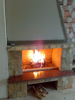

СообщениеДобавлено: Сб 5 Февраль 2011, 16:59 Ответить с цитатойВернуться к началу

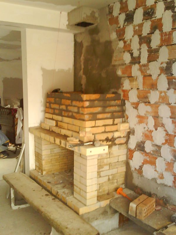

камина
 Размер файла:  72.53 КБ
 Просмотров:  950 раз(а)

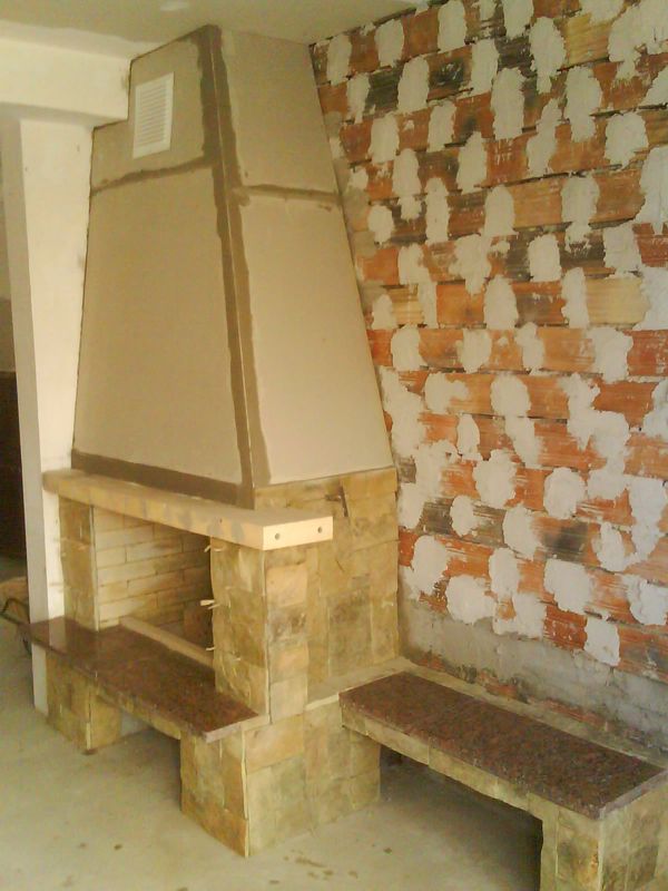

СообщениеДобавлено: Сб 5 Февраль 2011, 17:12 Ответить с цитатойВернуться к началу

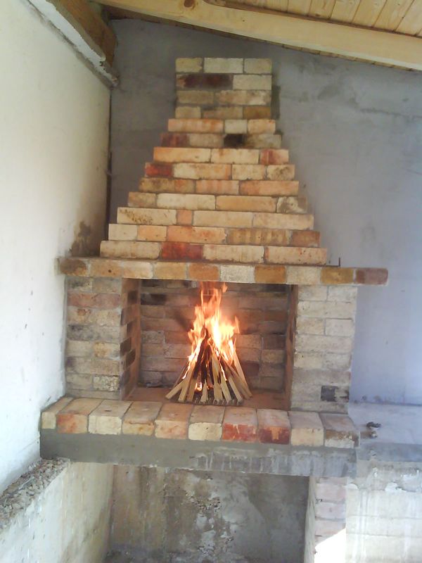

камина
 Размер файла:  57.71 КБ
 Просмотров:  902 раз(а)

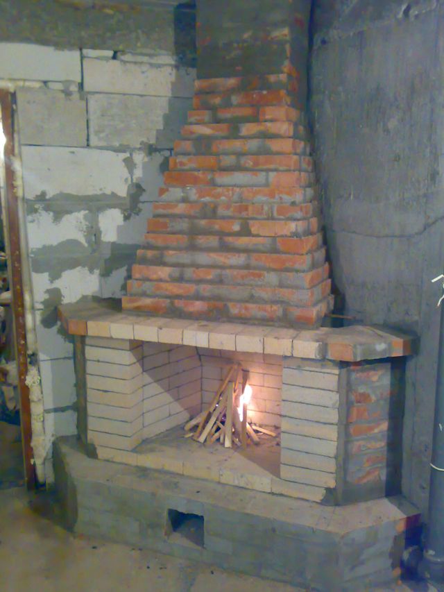

СообщениеДобавлено: Сб 5 Февраль 2011, 17:14 Ответить с цитатойВернуться к началу
ъглова камина

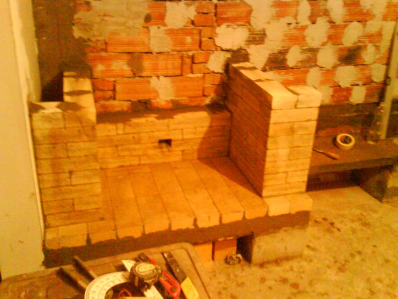

СообщениеДобавлено: Пн 7 Февраль 2011, 13:28 Ответить с цитатойВернуться к началу

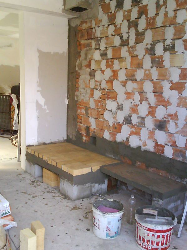

нижней части камина
 Размер файла:  87.42 КБ
 Просмотров:  878 раз(а)

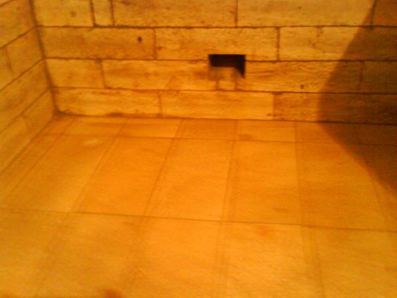

отверстие для свежево воздуха извне,заказчик не хотят решетка для золъi
 Размер файла:  52.6 КБ
 Просмотров:  814 раз(а)

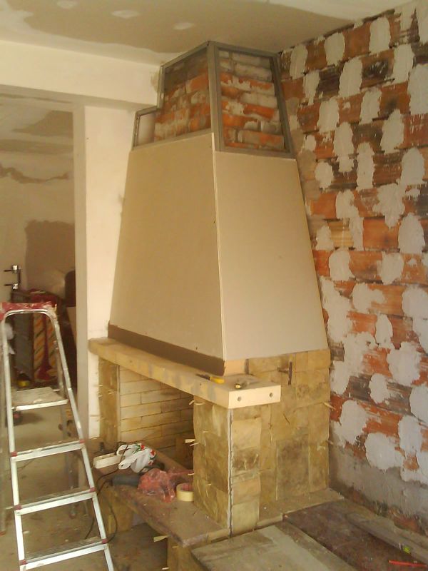

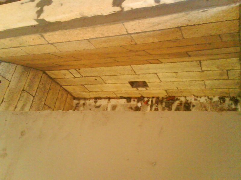

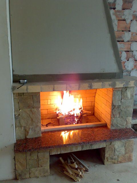

СообщениеДобавлено: Пн 7 Февраль 2011, 13:58 Ответить с цитатойВернуться к началу
дъiмовой камеръi
 Размер файла:  79.24 КБ
 Просмотров:  870 раз(а)
Владимир Блажев
Зарегистрирован: Сб 1 Январь 2011, 00:04
Сообщения: 160
Регион: България
СообщениеДобавлено: Пн 7 Февраль 2011, 14:00 Ответить с цитатойВернуться к началу

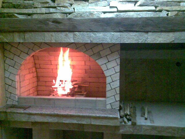

финал
 Размер файла:  76.63 КБ
 Просмотров:  863 раз(а)

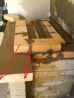

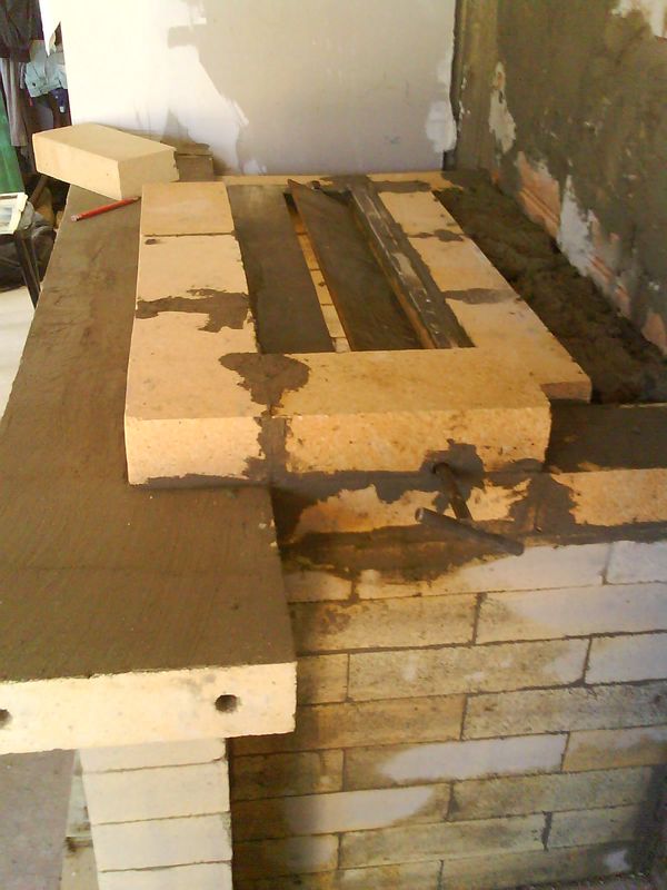

Андрейка
Зарегистрирован: Ср 20 Октябрь 2010, 23:54
Сообщения: 60
Регион: Краснодар

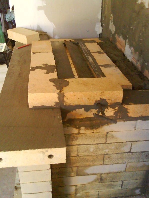

СообщениеДобавлено: Чт 5 Май 2011, 20:31 Ответить с цитатойВернуться к началу
Владимир, а отверстия(на фото указал красными стрЕлками) для металлических шпилек?
У меня сейчас похожая проблема - надо перекрыть 1,75м (барбекю), вот думаю также + уложить на уголок 50-й.
Хорошо смеётся тот, кто смеётся хорошоSmile
 Размер файла:  91.02 КБ
 Просмотров:  850 раз(а)
Сообщения: 5874
СообщениеДобавлено: Сб 7 Май 2011, 14:50 Ответить с цитатойВернуться к началу
В кипричах я вырезаю Лебедянским "ласточкин хвост" в 30 град. и бетонирую с арматурой. Если кирпичи не подвергаются нагреву - облицовочные щелевые, то задача упрощается...

СообщениеДобавлено: Пн 6 Июнь 2011, 06:10 Ответить с цитатойВернуться к началу
да ,отверстия для шпилек
