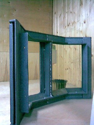

Заказчик захотел писловскую дверцу типа эркер. Когда стал думать как крепить возникла масса вопросов. Варианты - металлооснова по периметру в виде рамки, но как её закрыть, как поведёт металл на перекрытии?Забирать в двойной контур? Видел у некоторых ребят перекрытие портала просто уголком - как ведёт на разрыв кладки?

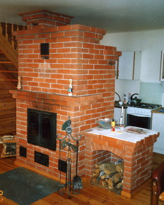

Не рекомендую ставить финскую фурнитуру на прилагаемые спицы. Какое то время держит. Да и в установке есть нюансы. Например угол спиц. В банных печах (топка) не хватает на год. Если печь топят раз в неделю да по праздникам, то можно и не заморачиваться-ставить на спицы. Я ставлю на фоновый лист (есть на моих фото). Перекрытие портала делаю исключительно (подчёркиваю) на уголок. Разного размера, какой есть и смотря в какое место ставить (топка или облицовка) Так же удобна рамка. Всегда можно снять дверцу для ремонта (замена шнура, покраска, замена стекла, ремонт шамотных кирпичей) На рамку я не ставил, но можно подглядеть у финов в каталогах или посмотреть вживую, как собирается Туликиви. Можно подсмотреть и в салоне финских печей Туликиви.

А я бы клиновое не ставил. Какего защитить от перегрева ??? Уголок расширяется и сужается и ничего с ним не происходит. Клиновой расширяется от перегрева и уже назад не становится. Клин сьезжает вниз потихоньку. Посмотрите финов у них везде уголок но никак не клины. Клин можно ставить только стягивая стенки, причём очень надёжно. То же мне обьяснял лет 5 назад человек, преподававший строит. дело в Англии. Мой клин в финской печи разошёлся и я поставил на уголок, стоит до сих пор 3 года уже.
P.S. Сейчас в этой печи клиньев нет, просто прямая кладка.

| Михаил Маркин писал(а): |
| Саш, мы ставим на нихорм, плюс ставим зеркалку по периметру. Видел Ваш камин облицованный плиткой под фламандский кирпич, там топк или дверца эркерного типа, как её перекрывали? Уголок - не рвёт ли кладку, как на прогиб? последние нескоько лет делал только печи, "острота" ощущений, при использовании уголка притупилась. |
Это кассетный камин, в нём нет перекрытия. Это ГВЛ
_________________ +7-921-742-16-92 Услуги печника. Кладка печей, мангалов, банных печей, чертежи

Евгений спасибо! Саша, Андрей - замок можно ставить не раствор , а на базальтовый картон, я сейчас все перекрытия топочных дверок так сатвлю.
И всё же как перекрыть, такую дверку?
Добавлено:
Пт 2 Март 2007, 22:08
Насколько выступает передняя часть?
Добавлено:
Пт 2 Март 2007, 22:18
см 20 ..эркер
а в плане есть - 520х335 и 650х410
Добавлено:
Пт 2 Март 2007, 23:07
Да, если только кирпичем, то получается двойное клиновое перекрытие, со сложным переходом к боковым стенкам. Если металлом, то два уголка, опять-же со сложным переходом. Остается одно - перемычка. Жаропрочный бетон, шамотная, либо из т/х, усиленная ввеху изолированным уголком.

андрей не очень понял- уголок зачем? - облицовочная кладка получается двойная? - эркер и прямая!? - толщина такой балки получается не менее 7см., следовательно, как закрыть, перевязывать нельзя - кладку обязательно порвёт?
на сайте писла, я не нешёл ни какой информации как закрепить такую дверцу, может наш друг из Финляндии нам чем-то поможет,тем более организуются какие-то курсы?
P.S. Андрей большое спасибо, это безусловно вариант решения вопроса, но не абсолютный.
Возможно эта дверца, расчитана на конкретные модели каминов, каминопечей?
Добавлено:
Сб 3 Март 2007, 14:19
Толщину перемычки можно сделать кратной толщине кирпича, мин 7см. Уголок для снятия нагрузки с перемычки. А выступ потом задекорировать....

Вот например, такая дверка...
Добавлено:
Вс 4 Март 2007, 18:18
сфоткал дверцу с эркером с внутренней стороны и снял размеры:
выступ эркера - от внутренней рамки до внешнего угла эркера по глубине в параллель - 120 мм, отступ внутренней рамки и глубина рамки - 45 мм.

Мужики, я смотрел как перекрывается эта дверка -железо и никаких волшебных перемычек !!!! Толщина праввда большая наверное 5 ка.

Вот эта рамка пятисотой серии , в каминопечи построенной по осени. Печь сделана под отделку плиткой, поэтому внешний вид грязный. Размер большой, мощность топки тоже не хилая, поэтому железо ставить побоялся. Перекрыта чисто клиновым соединением. Сейчас печь на просушке, перед отделкой. Время покажет , но думаю можно было не заморачиваться с клиновым , а поставить отрез от чугунной , монолитной плиты. Правильно Чуриков Саша говорит, могут возникнуть проблемы расширения стен и просадки клина. Тем более , что углы у этой печки резанные , а значит ослаблены.
Пока этого нет, но мелкие симптомы наблюдаются в виде тонкой трещинки по шву от центра (клина) к верху перекрышки с расширением.
