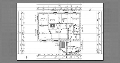

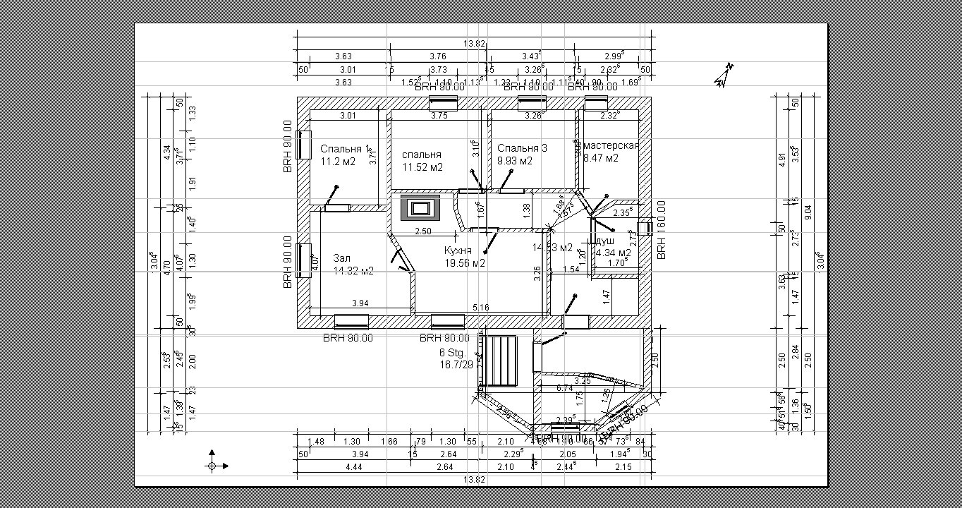

Добрый день, Уважаемые форумчане, подскажите какую печь выбрать. Дом строится для постоянного проживания, по тепловому рассчету потери 18,6Квт основной блок (9,04*13,84м), "входа" 5,4Квт но его не надо отапливать. Без парового отопления думаю тут не обойтись, но все же Ваше мнение нужно. Функции печи: отопление, приготовление пищи (плита), и обязательно ХК (или приготовление в горниле), желательно ГВС. На чертеже место под печь черными квадратами выделено, стены на данном этапе можно "подвинуть". Изучал информацию форума, и других источников, пока пришел к промежуточному решению, поставить вместе рядом 2 печки, котел КИК 17, и РТИК6. Но все же как то сомнения мучают...
