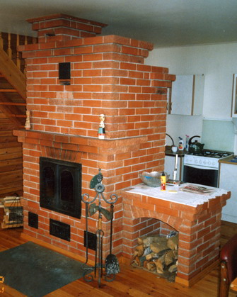

Заказчик захотел писловскую дверцу типа эркер. Когда стал думать как крепить возникла масса вопросов. Варианты - металлооснова по периметру в виде рамки, но как её закрыть, как поведёт металл на перекрытии?Забирать в двойной контур? Видел у некоторых ребят перекрытие портала просто уголком - как ведёт на разрыв кладки?
Очень надеюсь увидеть Ваши отзывы! думаю что у каждого возникали проблемы с применением различных материалов не только в печах но и каминах.

Не рекомендую ставить финскую фурнитуру на прилагаемые спицы. Какое то время держит. Да и в установке есть нюансы. Например угол спиц. В банных печах (топка) не хватает на год. Если печь топят раз в неделю да по праздникам, то можно и не заморачиваться-ставить на спицы. Я ставлю на фоновый лист (есть на моих фото). Перекрытие портала делаю исключительно (подчёркиваю) на уголок. Разного размера, какой есть и смотря в какое место ставить (топка или облицовка) Так же удобна рамка. Всегда можно снять дверцу для ремонта (замена шнура, покраска, замена стекла, ремонт шамотных кирпичей) На рамку я не ставил, но можно подглядеть у финов в каталогах или посмотреть вживую, как собирается Туликиви. Можно подсмотреть и в салоне финских печей Туликиви.

Саш, мы ставим на нихорм, плюс ставим зеркалку по периметру. Видел Ваш камин облицованный плиткой под фламандский кирпич, там топк или дверца эркерного типа, как её перекрывали? Уголок - не рвёт ли кладку, как на прогиб? последние нескоько лет делал только печи, "острота" ощущений, при использовании уголка притупилась.

У открытой каминной топки, уголок не сильно нагревается, служит долго не нарушая кладки. Для печей (с каминными дверками), нежелательно его использовать, деформируется. Лучше применить прямое клиновое перекрытие.
СообщениеДобавлено: Пт 2 Март 2007, 18:39 Ответить с цитатойВернуться к началу
А я бы клиновое не ставил. Какего защитить от перегрева ??? Уголок расширяется и сужается и ничего с ним не происходит. Клиновой расширяется от перегрева и уже назад не становится. Клин сьезжает вниз потихоньку. Посмотрите финов у них везде уголок но никак не клины. Клин можно ставить только стягивая стенки, причём очень надёжно. То же мне обьяснял лет 5 назад человек, преподававший строит. дело в Англии. Мой клин в финской печи разошёлся и я поставил на уголок, стоит до сих пор 3 года уже.

Да, если только кирпичем, то получается двойное клиновое перекрытие, со сложным переходом к боковым стенкам. Если металлом, то два уголка, опять-же со сложным переходом. Остается одно - перемычка. Жаропрочный бетон, шамотная, либо из т/х, усиленная ввеху изолированным уголком.

андрей не очень понял- уголок зачем? - облицовочная кладка получается двойная? - эркер и прямая!? - толщина такой балки получается не менее 7см., следовательно, как закрыть, перевязывать нельзя - кладку обязательно порвёт?

Толщину перемычки можно сделать кратной толщине кирпича, мин 7см. Уголок для снятия нагрузки с перемычки. А выступ потом задекорировать....

Вот эта рамка пятисотой серии , в каминопечи построенной по осени. Печь сделана под отделку плиткой, поэтому внешний вид грязный. Размер большой, мощность топки тоже не хилая, поэтому железо ставить побоялся. Перекрыта чисто клиновым соединением. Сейчас печь на просушке, перед отделкой. Время покажет , но думаю можно было не заморачиваться с клиновым , а поставить отрез от чугунной , монолитной плиты. Правильно Чуриков Саша говорит, могут возникнуть проблемы расширения стен и просадки клина. Тем более , что углы у этой печки резанные , а значит ослаблены.
Пока этого нет, но мелкие симптомы наблюдаются в виде тонкой трещинки по шву от центра (клина) к верху перекрышки с расширением.
