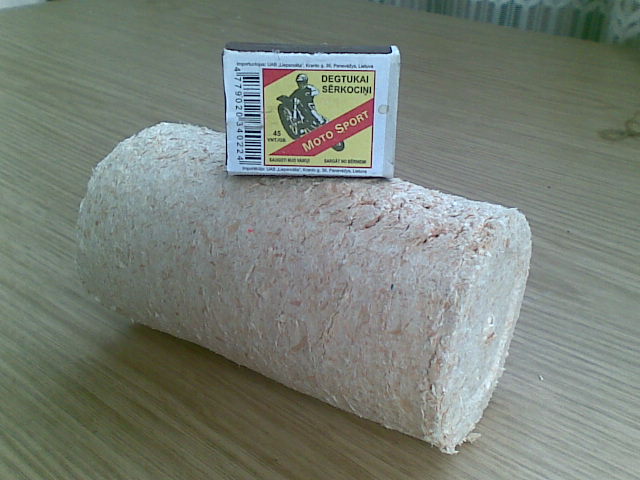

Брикет должен быть не круглым и по форме цилиндр. В таком случае, благодаря хорошему доступу воздуха к всей площади топлива и быстрому набору температуры воспламенения, горение происходит активно, с высоким кпд. Не следует приобретать крупные и прямоугольные брикеты. Они вяло горят и медленно розжигаются. Достаточно поэксперементировав с различными типами брикетов, я отдаю предпочтение см. фото. У крупных однако есть преимущество в том, что они долго горят и подходят для печей тления типа булерьян.
 Размер файла:  58.96 КБ
 Просмотров:  1294 раз(а)
