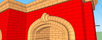

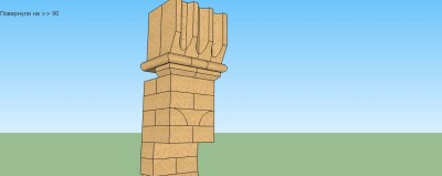

Нет создания кирпичей по определенным размерам. Это на мой взгляд необходимо. Понравилась функция перемещения плоскости разреза.
Как создавать вот такие элементы кладки? (мне такие необходимы)

СообщениеДобавлено: Пн 21 Февраль 2011, 09:19 Ответить с цитатойВернуться к началу
Ну ребята, вы требуете от такого продукта да такого Shocked
Это чисто сложить порядовку и не более.
Вот только не нашел функции копирования ряда и переноса его на следующий. т.о уложить первый-второй, скопировать и выстроить до 30 ряда, потом класть внутрянку.
Как вернуться к ряду и исправить что то, не понял Very Happy

Если программа для проектирования печей, почему бы не предусмотреть и такие функции? Лишним не будет.
