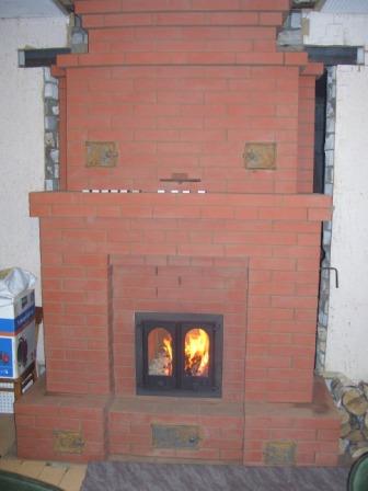

Порекомендуйте, пожалуйста, печника в Тульской области, Дубенский район. Дом из бруса 8х8. Планируется для сезонного проживания (с мая по октябрь). С наружной стороны планируем утеплить роквулом. Окна ПВХ (что-то простое, т.к. дом не для ПМЖ). 2-ой этаж мансадра из каркаса, будем отапливать ИК обогревателями. В санузел, спальню, холл на 1-ом этаже, по необходимости, тоже поставим ИК обогреватели. Изначально хотели разместить печь в углу (см. схему), но затем решили, что носить дрова через весь дом не удобно, будет много музора. Открыты для обсуждения касательно месторасположения печи. Хотелось бы отопительную печь голландку небольшого размера.

Спасибо! Вариант с врезанием в несущую стену и обогревом еще и спальни мне очень нравится. А как на счет фундамента под печь? Стена между гостинной и спальней несущая. На сколько мне известно, фундамент под печь должен быть независимым от фундамента.

Это смотря каков фундамент...
http://forum.stovemaster.ru/download.php?id=10102 греет как раз Вашу площадь в дачном домике..., как закончат отделку - собираются на ПМЖ...
