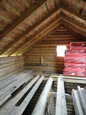

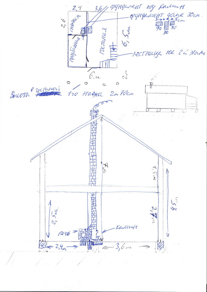

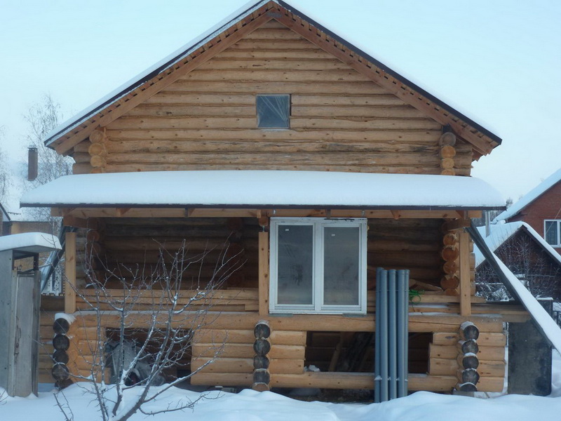

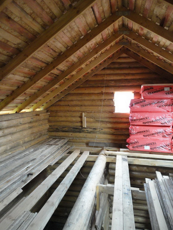

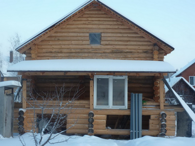

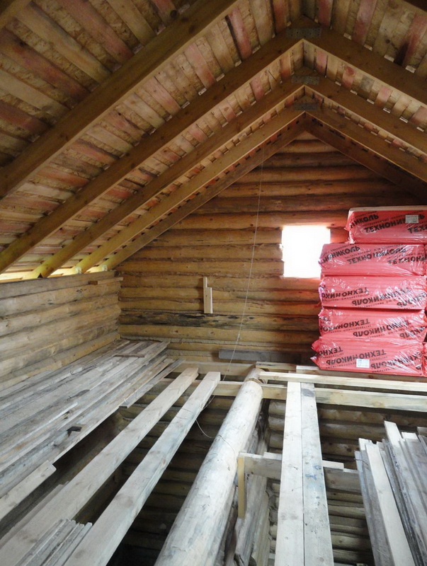

В баня дом постоянного проживания нужен кирпичный камин- кирпич лодэ, под расшивку с открытым порталом и примыкающей к нему банной печью(метталлическая печь обложенная кирпичом) с общей кирпичной трубой под расшивку.
Имеется 2 фундамента 700"1490 и 900"1110, между ними проходит ленточный фундамент строения с зазором 50.
Закупка и доставка стройматериалов и доставка может быть организована как заказчиком так и подрядчиком.
Для строительства имеется теплый контур электричество горячая вода.
Интересует стоимость работ под ключ, стоимость материалов, готов начать строительсво прямо сейчас. По всем вопросам звоните по телефону 89262456623
Владимир Домодедово.

Хотел бы еще добавить.
Основным отоплением будет газовый котел,а вспомогательное - кирпичный камин.
Так как парная маленькая, то банную печь из кирпича применять не хочу.

На фундаменте, который стоит не в парилке, ставите кирпичную трубу с кирпичным аккумулятором тепла.
Металлическая печь из парилки а также чугунная каминная вставка, оформленная как камин в комнате, - нагревают кирпичный аккумулятор тепла.
Плюсы:
-"железяки" быстро нагревают дом и парилку.
- Кирпичная труба позволяет максимально соблюсти противопожарные правила,
- Накопленное тепло в кирпиче позволит экономить дрова и газ.

Парная не такая уж и маленькая, вполе можно поместить и кирпичную печь-каменку, кстати железная вместе с противопожарным расстоянием может занять площади ещё больше. Если вместо камина поставить каминопечь, которая может быть и двухэтажной, то при том же расходе дров отпадёт надобность в газовом отоплении.
