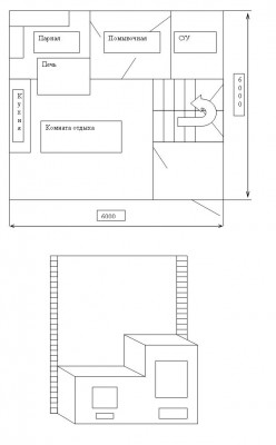

Уважаемые гуру, готовлюсь к строительству, требуется Ваша помощь и опыт при проектировании печи.
Здравствуйте!!! НУЖЕН ПЕЧНИК !!!
С женой собираемся построить баню с комнатой отдыха 16м2, с душевой 4м2,с парилкой 5м2 туалетом 3м2 и спальней на втором этаже 2 комнаты по ~15м2.
Местоположение: Московская обл., г.Ступино.
Планируем:
1) Баня-Гостевой дом - 6*6=36 м2, двух-этажная, 1 этаж комната отдыха с кухней, душевая-помывочная, с/у и собственно парилка(Высота потолка 2,40). 2 этаж (мансарда) спальня 2 комнаты(потолок до конька).
2) Дача на выходные, отпуск. Хотелось использовать баньку и летом и зимой до -20 град. Хотелось-бы, чтобы, приехав, зимой в -20 можно было затопить печь и в течении 30-60 минут было уже более-менее тепло, чтобы хоть в свитерах в комнате отдыха отдыхать, а уж через 2-3 часа, "отдыха", пойти в парилку париться. А уже ночью (через 4-6 часов после приезда), поднявшись на 2 этаж в спальню лечь спать (в тепле).
3) Фундпмент - ленточный (40 см в грунте, 60 см над землей, грунт - суглинок)
4) Каркас - брус 150*150 мм с возможно утеплением 50 мм с наружи и с сайдингом
5) Пол - лаги 150*150 мм с палубной доской. А утеплитель 100 мм и в самом низу асбоцементная плита (защита от влаги от земли).
6) Крыша - Андулин с утеплением 100 мм
7) Парилка - с фольгой, пергамином и осиновой или липовой вагонкой (на утеплителе стены).
8) Душевая, комната отдыха , спальня - утеплитель пергамин и вагонка.
9) Окна 800*1000 мм (пластиковые)
10) Дверь на улицу 800*2000*150 мм (с утеплителем и уплотнителями)
11) Двери в душевую и парилку 700*1900*100 мм (вагонка с утеплением)
В целом домик видится так.
Почитав форумы и сайты про печи, что можно делают комбайнс одной трубой. Печь банную - камин, а мне нужно банную с печью-варочной (40Х40) а на втором этаже если возможно предполагаю ложе из бака с водой+ выход печи на второй этаж на уровень для посидеть/полежать исходя из этого получается две топки. Одна маленькая для плиты, другая большая для собственно парной ну как положено. В топке банной печи хочется дверку со стеклом видел ~ 2 кирпича на 4-5 рядов (как камин).
Можно сделать от печки-каменки водяное отопление комнаты отдыха и 2го этажа (трубы,радиаторы,бак, насос и т.д.).
Для строительства понимаю, что необходимо заложить фундамент печи похоже 1Х1 метр чтобы при строительстве дома печные дела были учтены.
Ниже привожу планировку 1-го этажа. Мансарда в в целом стандартная поэтому и не привожу прорисовку ориентироваться придется по месту (опять же от печки т.е. от трубы с продолжением печи-лежанки если возможно)
Над банной топкой в качестве опции может предложите что? Не принципиально
На весну планирую строительство самой печи.
Вот так видится из комнаты отдыха, вот со стороны парной отдаю на откуп специалистам
 Размер файла:  42.48 КБ
 Просмотров:  1146 раз(а)

Вот мои наброски печи.
Внутрянку рассматривать сложно было поэтому вложил отразил пустой объем.
Размер фундамента по ширине (из комнаты отдыха) 1500 мм, до стены перегородки с парной 400 - 450 мм. Далее вдоль стены идет фундамент дома (пятистенка), а в парной ж/б плита.
Также замечу что уровень фундамента ниже чистового пола комнаты отдыхана 154 мм.
Да трубу планирую под три задач, место расположения на поперечина фундамента к коньку. Соответственно перекрытия 2 этажа и крыши не помешают.
Баня нужна с климатикой 60-100 градусов ну и пар правильный.
Воду чтобы для помывки грело. Про вентиляцию говорил.
Печку рисовал до заливки плиты в парной если что.
Вот в основе так видится. Критика приветствуется.

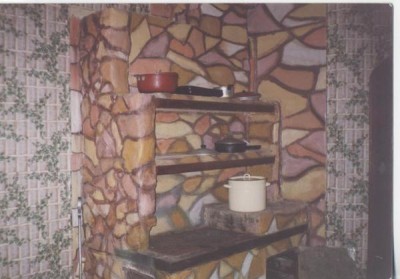

А вот эта конструкция печи с варочной плитой нравится.
Интересен конструктив
 Размер файла:  36.79 КБ
 Просмотров:  912 раз(а)

Опять не ясно про фундамент печи. Получается, у Вас три отдельных монолита:
1500*400 в комнате отдыха, 400*6000 под стеной и далее отдельно плита.
А для печи нужен единый монолит.
Последний раз редактировалось: Валентин Стрибук (Ср 2 Март 2011, 11:19), всего редактировалось 1 раз
