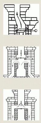

Автор конструкции: Анатолий Смирнов
Каминопечь обладает достоинствами и камина, и печи: при этом у нее всего одно топочное пространство и сравнительно небольшие габариты...
Окончательный вид каминопечи зависит от ее расположения в помещении, а также габаритных размеров предназначенной для нее топочной фурнитуры заводского изготовления. Так, максимальный размер типовой распашной рамки (48 х 48 см) определяет и небольшие размеры портала. Топка сооружения имеет зуб, дымосборник, задвижку. В каминном прямом дымоходе установлена еще одна задвижка, выше первой на 2–3 ряда кирпичной кладки. Между этими задвижками расположены два поворотных дымоходных канала: один уходит в левое крыло (тепловой щиток), а второй — в правое крыло каминопечи. Через эти каналы проходящие по ним горячие дымовые газы нагревают боковые стенки — двухоборотные тепловые щитки.
Переход из режима работы открытого камина в режим отопительной печи осуществляется так: после розжига топлива плотно прикрываются створки топки, перекрывается нижняя каминная задвижка, верхняя печная задвижка остается открытой. При этом дымовые газы проходят вправо и влево от центрального каминного дымохода перед закрытой каминной задвижкой, через опускные и подъемные каналы в боковых стенках выходят в верхние горизонтальные каналы, через них — в центральный дымоход между каминной и печной задвижками и, минуя печную задвижку, — в трубу.
Фигурный кирпич различного профиля со снятыми фасками придает сооружению объемную рельефную форму. Портальная часть обрамлена волнистым кирпичом и зрительно увеличивает размер портала. Выступающая за внешние габариты каминопечи полка, арочная ниша, карнизы из фигурного кирпича завершают композицию, придавая ей гармоничную целостность.
Публикация журнала Камины и отопление http://www.kohouses.ru/journal/arhiv/2007/special/kaminope

Схема печи А.Смирнова

СообщениеДобавлено: Вс 24 Февраль 2008, 14:26 Ответить с цитатойВернуться к началу
Тяжеловат как камин будет .
Лучше что-то подобное как Туликиви Кермансави и с нижним подключением к трубе.

Подскажите пожалуйста по этому проекту.
( порядовка с журнала http://www.kamin-magazine.ru/journal/arhiv/2007/special/kaminope )
1) в проекте шамотный кирпич перевязывается с обычным - разве это правильно?
2) кирпич 16-ого ряда ничем не прижимается свершу - он просто лежит
3) здесь http://forum.stovemaster.ru/viewtopic.php?t=2161 пишут что "Такая печь является однослойной. На ней в процессе эксплуатации возникнут трещины в верхней (как минимум) части. Если Вас это устраивает, то смело делайте, или рассмотрите другие схемы печей." - это про печь Юхно, но, как мне кажется, она подобна печи Смирнова. Будет ли печь Смирнова растрескиваться?
4) можно ли трубу делать на эту печь (продолжая вверх) на 5 м? (высота дома от пола до конька 7,5м) ?
и 5) можно ли всю печь сделать из шамотного кирпича? Читал что печники против такого, но у нас есть в продаже только шамотный, красный строительный (с черным пятном по середине), силикатный и отделочный с полостями.
Вопросов много, но не нашел где бы этот проект обсуждался.
