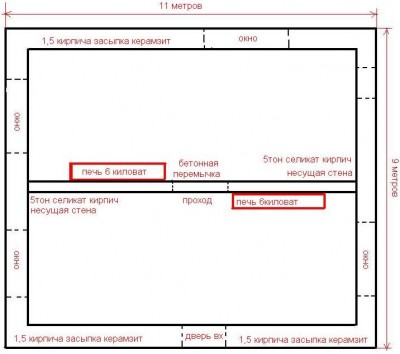

Мучает мысль использования в качестве теплоаккумулятора - теплоемких стен здания...
может идея и бредовая но хочется убедится в этом.
Свой частный случай изообразил на плане,что то мне подскзывает что так прогреть
несмогу, да и есть вопросы по расширению чтоб это все дело не порвало...
И тем немение у кого какие мысли будут, очень интересно было бы выслушать сталкивавшихся
с такими решениями , и спецов конечно...

Есть Т-образные печи которые в составе стены встроены.И тогда экономия материалов и места.У меня в деревне русская печь посреди избы стоит как и везде.Вперед в библиотеку там все написано. А в какой стадии стройка у вас сообщи.И дымоход в Т-образных печах на капитальной стене стоит и не занимает места и средств на стройку фундамета. И подними по физике литературу-что такое конвекция прочти-печь воздушную массу греет не стены.Стены и отдельные печи расположены на80см по проекту.

При таком расположении печей, возможный (?) эффект от нагрева стен, будет перекрыт нарушением конвекции, в несколько раз. Вы исключаете из оборота 2/5 поверхности печи! Читайте про конвекцию! Греть "напрямую" можно в каморке, а в больших помещениях - конвекция.
Стены из теплоемкого материала, все равно будут аккумулировать тепло, главное "запустить циркуляцию" в помещениях.
Судя по масштабу, несущая стена в 1 кирпич? Она уже есть?

да согласен я свами господа, согласен...
рисунок моштабно точно отоображает постройку, в том числе и предполагаемые печи не обстрактные...
тоесть греть стену будет меньшая половина площади печи, верно несущая в кирпич и все это уже готово
и имеет крышу... Все так потому что вариант с печами неединственный, здание имеет подвальный этаж
равный по площади жилому...где может быть установлен любой котел, есть возможность поключить газ,
расматривал вариант электроотопления так что все это частный случай, с благодарностью выслушаю
соображения на этот счет, но вопрос в другом...

Во всех аккумулирующих тепловых системах, для повышения КПД, применяется: 1) принцип тепло изоляции, от других энергоемких материалов; 2) обеспечение условий максимальной полезной теплоотдачи; 3) для аккумуляции, применяются материалы, для этого предназначенные.
Например - бетонный пол с электро подогревом. Снизу - пенопласт и фольга, стяжка - с максимальным кооличеством гранита (или аналогичного емкого материала), большая открытая, ни чем не закрытая плоскость.
Магнезитовые блоки, наверняка, не вмуровываются в стены "просто" или устанавливаются на кронштейны.
Ваша стена соответствует этим требованиям? Нагреть её, может быть и удастся, а вот КПД...

Воздух в помещении прогревается от ПЛОЩАДИ НАГРЕТЫХ УЧАСТКОВ ПЕЧИ! Ставить печь вплотную к стене - не эффективно на 40%. Отступка проще... и надёжнее.

PS По вашей планировке - я бы прорезал проёмы в стенах и разместил бы части печей в них.

Печь рядом со стеной неэффективное решение, а вот печь вместо стены это совсем другое дело. Так будет отдаваться тепло. Вот ваши две печи вмурованные в стену (перегородку) смогут обогреть весь дом и при этом не будут занимать место в комнатах, ну или займут совсем немного.

Руслан, если вы непременно желаете греть стенку из силикатного кирпича толщиной 25 см с помощью печи периодического действия на дровах, то это можно сделать. Нужно учесть, что силикатный кирпич нельзя нагревать более 480 градусов. Иначе разрушаются связующие гидросиликаты. Поэтому можно попробовать отделить его от горячих газов стенкой из шамотного кирпича толщиной 6 см.
Теплопроводность силикатного кирпича чуть больше, чем у шамотного. Суммарная толщина стенки в 30 см, конечно многовата, но позволит на внешней поверхности получить 30...40 градусов.
Так что, если вы очень хотите аккумулировать тепло в такой стенке, то можно попробовать. Но инерционность стенки очень большая, греть ее нужно постепено за две-три топки, и ни в коем случае не перегревать свой будующий отопительный прибор.
Однако печь из красного кирпича в виде щита, встроенного в проём вашей стены, будет эффективнее.

Силикатный кирпич в отопительной печи не применять!!!
