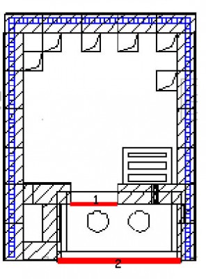

Добрые люди, подскажите, пожалуйста. Взялся для дочки осмыслить печь РТИК-5
В комментарии к порядовке написано:
"Устье варочной камеры должно плотно закрываться заслонкой"
http://www.stove.ru/index.php?lng=0&rs=162
Вот у меня вопрос: имеется в виду отверстие перед варочной плитой, или то, что за ним? На рисунке, соответственно 1 или 2 (помечено красным). Потому как, если делать плотную герметичную заслонку перед плитой, то в бытовом отношении весьма неудобно пользоваться такой плитой: щи убегут - не заметишь.
И второй вопрос: возможно ли пространство за варочной плитой использовать в качестве камина, то есть разводить там огонь, или оно только для воздухообмена предназначено?

Олег, имеется в виду 1. Мы сейчас просто ставим герметичную финскую дверку. Например дверка хлебной камеры bake oven door/422 180х230х410мм.
Никакого камина здесь нет и быть не может, для этого есть специальные модели печей с открытым камином.
А Вы сами, своими руками собираетесь строить печь?

Плиту сдвинь назад чуть.В кирпиче паз небольшой руби ПОРЯДОВКА НЕПОНЯТНА. только устье закрывается заслонкой

1 Заслонка на устье(сзади варочной плиты, вход под свод= русская печь= часть колпака при топке снизу,значит закрытие необходимо для норм. работы перваго колпака ,плита при этом горячая и открыта пользователю со сковородой.
2 При топке печи как Русской устье открыто,огонь виден,ЗЛХ открыта ,поддувало и топочная нижняя закрыта.Но топить долго - не рекомендую. не более 1 закладки.После прогорания готовить на поду( настил под сводом,при этом устье закрывают заслонкой либо дверкой.

То есть финская дверка всё время закрыта при любых режимах топки?
Про камин написал потому, что дочь хочет, чтобы была обычная русская, чтобы пироги и щи на углях готовить. Я в своё время такую соорудил себе в деревенском доме. Сделал две печи в одной: классическая русская на срубе+ варочная с плитой вместо шестка спереди. Вот уже лет 20 служит верой и правдой. Я ею вполне доволен. Но когда увидел печи Кузнецова, понял, что мысль на месте не стоит и стал думать об усовершенствовании. РТИК-5 оказалась по габаритам и внешнему устройству очень близка моей. Вот и подумал, а можно ли её использовать, как русскую. Но, похоже, что нет. Все свои печи клал сам, но с Кузнецовскими не работал и потому пока не знаю, самому ли экспериментировать, или к опытным людям обратиться за помощью.

Порядовку я взял из каталога этого сайта. Паз - имеется в виду обычное углубление чугунной плиты в кирпич?

1. Это понятно
2. То есть всё-таки эту конструкцию можно использовать как "русскую"? Например пироги или хлеб испекутся на одной закладке (в русской-то вокруг угли медленно жар отдают, а здесь, получается, они должны пропечься только за счёт прогретых кирпичей пода)? ЗЛХ - это что? И почему нежелательно больше 1 закладки?

ЗЛХ - задвижка летнего хода, в РТИК, насколько я понимаю, футеруется только топливная камера, варочная - нет, поэтому и нежелательно более одной закладки...
