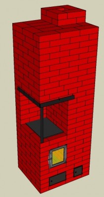

nick_e
Сообщения: 373
Регион: Бурятия
СообщениеДобавлено: Вс 24 Апрель 2011, 16:08 Ответить с цитатойВернуться к началу
Для дачи в самый раз. Smile
п.с. Забыл чья это печь и откуда скачал модель.
Из страны канальных печей....
 Размер файла:  54.99 КБ
 Просмотров:  902 раз(а)
Печь «Малютка».zip
проект в SketchUp
 Название файла:  Печь «Малютка».zip
 Размер файла:  75.5 КБ
 Скачено:  599 раз(а)
СообщениеДобавлено: Вс 24 Апрель 2011, 17:23 Ответить с цитатойВернуться к началу
Именно подобная версия... только глубиной также в 3 кирпича. Топку футеровать огнеупором на ребро (ложок), можно даже "лещадкой" - для этих целей я режу киприч огнеупорный по ложковой грани.

СообщениеДобавлено: Вс 24 Апрель 2011, 18:19 Ответить с цитатойВернуться к началу
Спасибо большое,что то примерно в таком варианте и пытался найти.Для начала попробую сложить в "сухую".Много пока не понятных мне терминов,но в процессе появился интерес,надеюсь что всё получится.

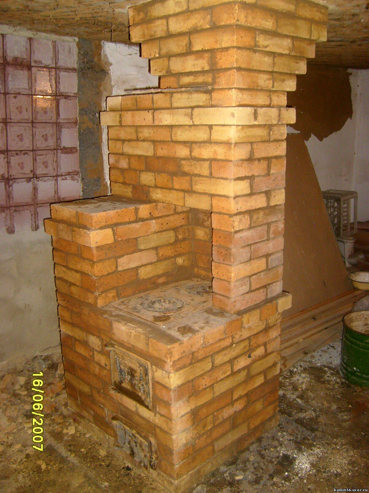

СообщениеДобавлено: Пн 25 Апрель 2011, 08:03 Ответить с цитатойВернуться к началу
Здравствуйте,на счёт глины,не знаю как её квалифицировать,буду брать с карьера которая как раз идёт на изготовление кирпича,кстати можно ли такую использовать?А песок мытый растворный тоже с карьера.
Вот фото.
Кстати подобрал такой вид печки,есть порядовка,не получается её выложить,может быть внешний вид о чём нибудь скажет?

СообщениеДобавлено: Пн 25 Апрель 2011, 09:36 Ответить с цитатойВернуться к началу
А вот nick_e - он Вам вариант получше присоветовал... "Дороже" на 60-80 кирпичей, зато мощнее при той-же топке!
А плиту 71х41 можно болгаркой укоротить!
