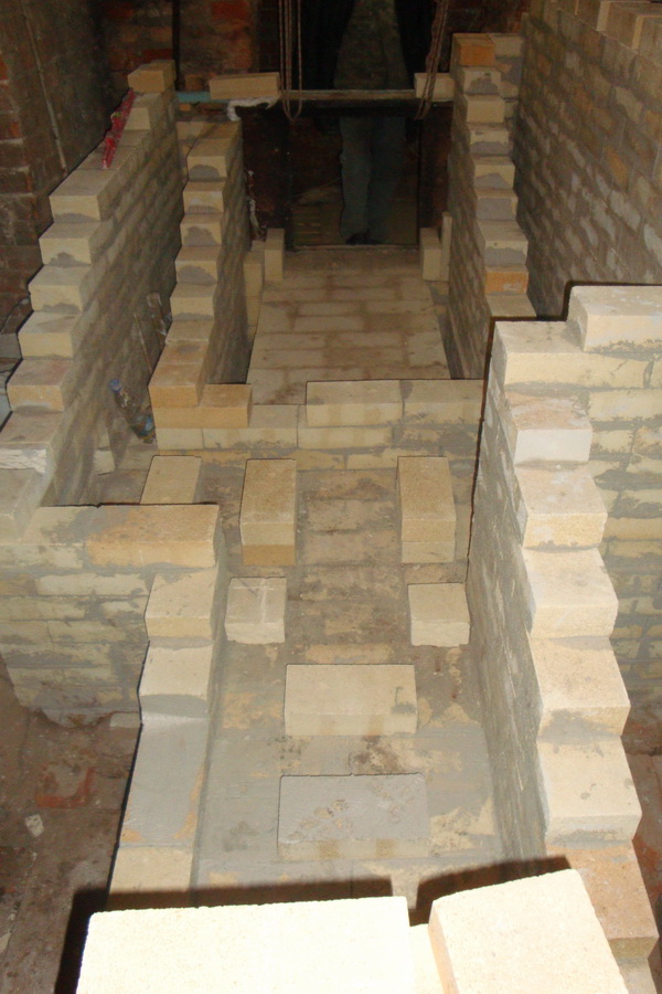

Храм Александра Невского был построен в 1905 году. В нем были
построены три печи самим Грум-Гржимайло. После революции храм частично разрушили, в том числе печи. Во время восстановления Храма много раз переделывались печи, однако вопрос с отоплением Храма так и не был решен. Пришлось провести большую работу по очистке остатков в одной из калориферных камер, что бы дойти до подлинных конструктивных элементов печи Грум-Гржимайло, сохранившихся в стенах, перекрытии калориферной камеры и полах, что бы понять принцип ее работы.
Принципиально система отопления простая. Печи были построены в
калориферной камере, из которой нагретый воздух через отверстия в
перекрытиях подавался в Храм, а оттуда по каналам в стенах возвращался
в калориферную камеру. Воздух для горения подавался по трем каналам
под печью в калориферную камеру снаружи. Каналы перекрывались шибером.
Конструкцию самой печи понять было нельзя.
Кузнецов с печниками сделали подовую печь одноярусный колпак из шамота, с котлом примерно 35 кВт, для отопления подвала. Размером: длиной 4,3 м, Ширина переменная. В пределах топки с колпаком для котла, 1,56 м на длине 2,08 м, а дальше шириной 0,78 м. Принципиально решили 3 вопроса: отопление подвала, отопление Храма и его вентиляцию. Сделали печь осенью 2010 года. Сейчас Кузнецову послали результат ее работы.

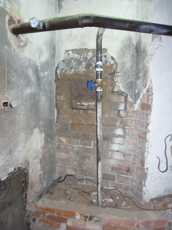

Добрый вечер Игорь Викторович!
Хочется Ещё раз Вас поблагодорить за то что делаете...
Прихожане говорят что после запуска печи в храме стало существенно
теплее.
В январские морозы когда температура стояла-32 *в храме стояло +17*
А теперь о главном!*

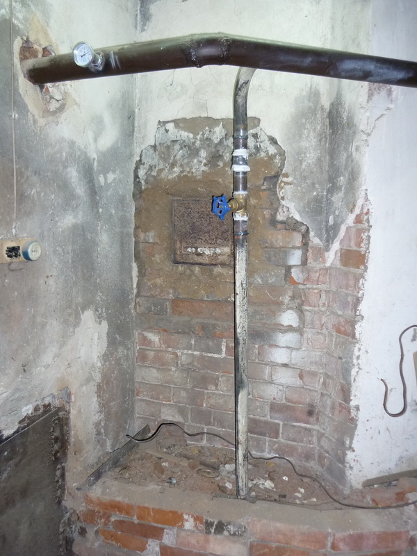

Печь работает на отлично. Подключили котел.. весь январь наблюдали за
работой. *Трехходовой термоклапан мне так и непривезли...
Поэтому сделали как вы говорили, соеденили прямую собраткой на малый
контур правда трубу поставили не 25 а 32 (см.фото).
Расширительный бак пришлось увеличивать с 20 до 50 литров.
Печь с холодного состояния на режим (на максимальную отдачу с учетом
потерь на прогрев тепловой камеры печи) выходит примерно через 5-7 дней. *
Теплоизоляционную прослойку камеры делть нестали : во-первых печь
настолько прогрела камеру что в подвале стало намного теплее,
во-вторых большая часть тепла предается своду тепловой камеры и
прогревает пол в храме (в 30гр мороз трогал ладошкой пол он был
теплый), в-третьих забор воздуха *в тепловую камеру берем из подвала и
он* уже подогретый. *
Печь топится в основном в дневное время с 9-00 до 18-00. Топим В
основном березовыми и осиновми дровами. Котёл разгоняли до +95
градусов. В 18-00 подбрасываем последний раз, и* к утру ещё остаются
угли.
Для того чтобы ночью температура в системе отопления падала не так
быстро, закрываем подачу холодного воздуха с улицы, *воздух начинает
забираться из тепловой камеры (подогретый), и открываем кран для
циркуляции по малому кругу.
Однако к утру вода в системе остывает до 20 -30 гр.
Температуру воздуха на выходе из *тепловой камеры 30-35гр.
Вобщем печь показала себя на отлично.
Бог даст может быть получится в этом году заменить еще одну печь.
Будем *продолжать следить за работой печи и собирать информацию.*
*С Уважение *Серов* М.В.

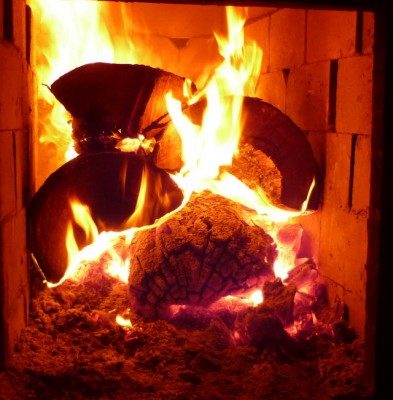

Горение в топке печи
 Размер файла:  174.88 КБ
 Просмотров:  1526 раз(а)

Сообщения: 10122
СообщениеДобавлено: Сб 19 Март 2011, 20:48 Ответить с цитатойВернуться к началу
фото печи
байпас с фасада
 Размер файла:  191.5 КБ
 Просмотров:  1461 раз(а)
под топливника
 Размер файла:  183.11 КБ
 Просмотров:  1480 раз(а)

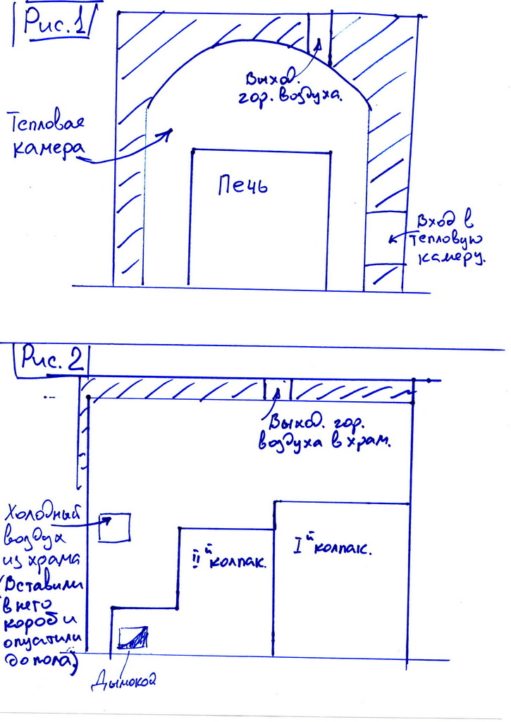

Можно графически нарисовать схему, что сейчас в храме?

СообщениеДобавлено: Сб 28 Январь 2012, 20:03 Ответить с цитатойВернуться к началу
Сейчас схематично накидаю и скину

СообщениеДобавлено: Сб 28 Январь 2012, 20:54 Ответить с цитатойВернуться к началу
Вот на скорую руку .хотя можно и фото сделать будет
Схематично накидал печь в тепловой камере и каналы выхода теплого воздуха и подачи в камеру остывшего воздуха из храма

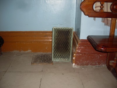

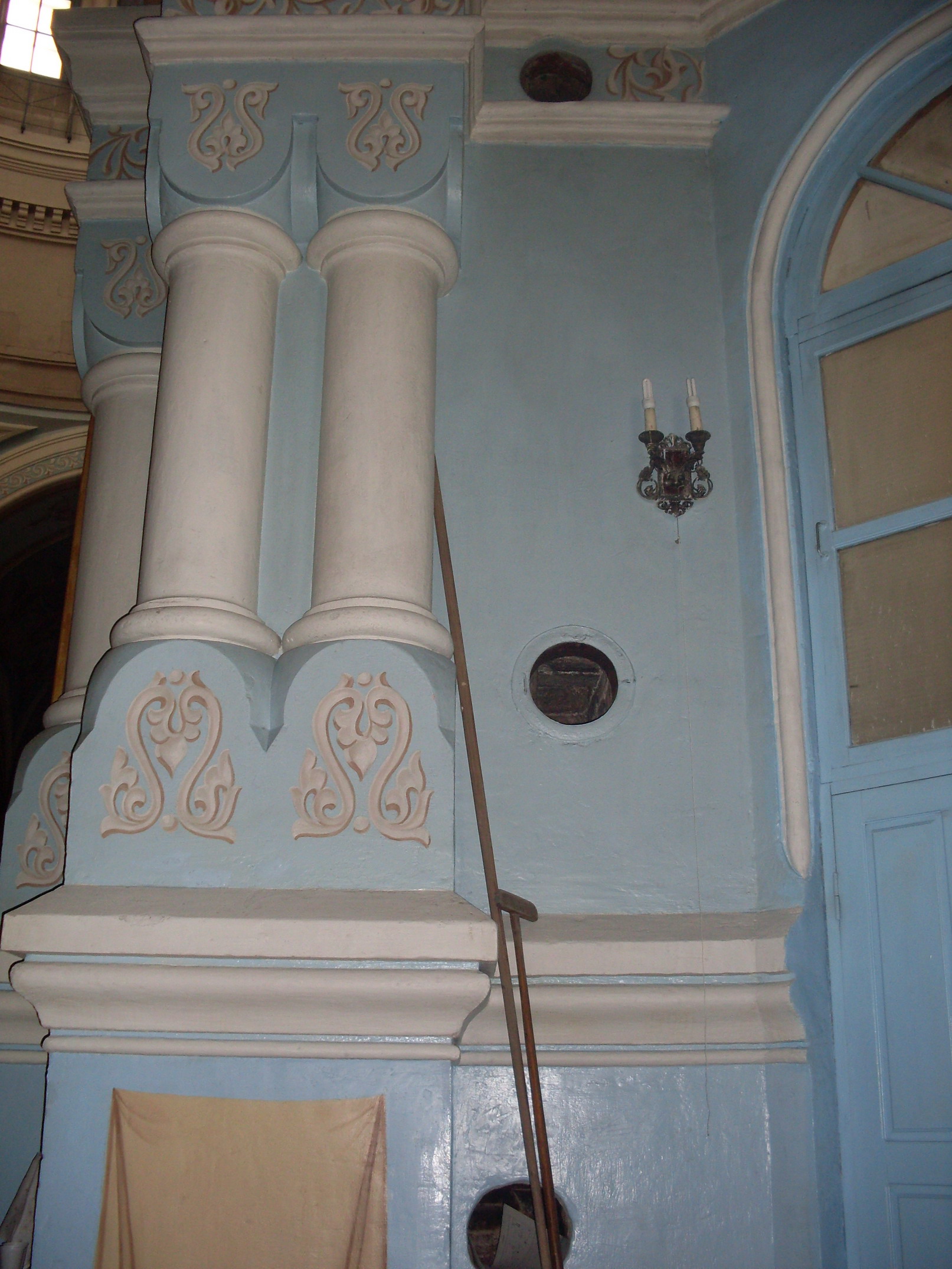

А вот фото каналов в стенах
Два верхних соединены между собой и уходят в тепловую камеру. А вот как работает нижний канал и с чем он соединен не разобрались. Однако на некоторых нижних дырах сохранились крышки которые их закрывали значит они тоже были рабочие.. Question

Сообщения: 5845
СообщениеДобавлено: Сб 28 Январь 2012, 22:22 Ответить с цитатойВернуться к началу
Калориферное отопление подобных строений малоэффективно: слишком высоко подымается горячий воздух и долго, сильно охлаждаясь, опускается к полу, отдав тепло стенам и убранству (что не есть благо для их сохранности - мнение реставраторов...)
Иное решение наблюдал вот здесь: Церковь Троицы Живоначальной, год постройки: 1808, архитектор: Ф.М.Росляков, арес: 612088, Кировская область, Оричевский район, с. Истобенск, ул.Труда
В храме полы устланы металлическими плитами - в подвале печь, кот. их нагревала так, что прихожане стояли в потоке подымающегося тёплого воздуха.

СообщениеДобавлено: Вс 29 Январь 2012, 17:28 Ответить с цитатойВернуться к началу
может я не так что написал..?
Каналы в стене засасывают воздух из храма и опускают в тепловую камеру...
А горячий воздух выходит вот тут..см.фото

Что-то совсем непонятно стало - холодный (исходный) воздух засасывается через каналы в стенах, а подогретый выводится в пол? Если так, то действительно все будет очень слабо ибо будет существенное противодействие столба газов, что в помещении.
Нормальным есть когда горячий воздух подается под потолок, а холодный выводится через пол - тогда "все складывается". Иначе надо делать промежуточное разделение - те же мет. плиты пола (кстати, можно и керамогранит ставить) и.т.д.
Также не стоит забывать о вентиляции, которую целесообразно совместить с тепловой завесой входа: воздух для нее мы забираем около потолка, выводя лишнюю влагу и ароматы, что очень актуально. Тяжелые же компоненты (углекислый газ, пыль) утилизирует сама топка, выводя в дымоход.
Подача свежего воздуха должна быть совмещена с массивной нагретой конструкцией внутри помещения, всякого рода канала уже с подогретым воздухом должны быть минимализированны.
Сообщения: 10122
СообщениеДобавлено: Вс 29 Январь 2012, 20:30 Ответить с цитатойВернуться к началу
Необходимо найти в стенах "насос", который будет "прокачивать" воздух через духовую камеру и обороты, преодолевая сопротивление самих каналов.
Суть: откуда взял воздух туда и верни.
Рассмотрим движение воздуха.
Свежий воздух поступает в духовую камеру с улицы и нагреваясь поступает по указанным вами каналам в верхнюю часть помещения.
"Отработанный" воздух от пола уходит по каналам отвода в трубу, которая выведена своим каналом вдоль стены в атмосферу выше входных отверстий в камеру внутри храма.
Надо искать все ходы, в том числе и выполняющих именно роль "насоса".
*если нет трубы отвода от пола, то наверно надо ее организовать

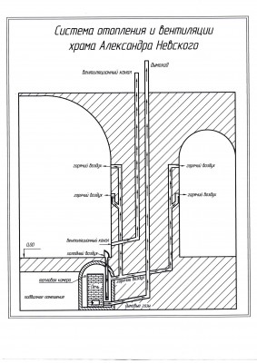

СообщениеДобавлено: Вс 26 Февраль 2012, 20:04 Ответить с цитатойВернуться к началу
Благодарю всех за помощь. !
Нам наконец таки удалось запустить систему отопления в её первозданном виде..
Пути господни неисповедимы..Наткнулись случайно на одно старого печника деду уже 77 лет и он указал нам пути нашего решения.
Не буду многословен, лучше выложу схему как всё выглядит.. (самое главное в тепловую камеру никакого постороннего воздуха, только холодный из храма! чтобы создать естественную циркуляцию!)
Уважаемые печники любители и профессионалы..Если Вам придется увидеть или восстанавливать подобного рода системы. берите смело не сомневайтесь..
Подобного рода система использовалась во многих дореволюционных храмах. У нас на Урале таких десятка полтора наверно.
Система отопления и вентиляции храма. Холодный воздух опускается по коробу в самый низ тепловой камеры. Горячий выходит по каналам в стенах. Вентиляционный канал проходит рядом с дымоходом.
 Размер файла:  782.15 КБ

СообщениеДобавлено: Вс 24 Июнь 2012, 22:13 Ответить с цитатойВернуться к началу
Всем привет!
Как я понимаю, эта схема неполная или неправильная.
Показаны два потока на выход из храма (дым и вент.) и не показан приток.
Может быть через вент. канал осуществляется приток и тогда стрелки в обратную сторону?
Но тогда холодный воздух с улицы будет попадать сразу в опускной канал к печи и не будет циркуляция по храму.
Да и каналы для горячего воздуха от тепловой камеры не надо делать высокими.
В общем схема вызывает вопросы.

Владимир Николаевич -приток показан внизу у пола. А к полу храма воздух поступает через двери храма. Если этого воздуха недостаточно -если двери храма будут закрытыми -возможно внизу в стенах из пола сделаны отверстия для притока. По современным технологиям -можно ставить клапаны притока. Но двери храмов чаще открыты -чем закрыты. Недостаток воздуха будет восполняться через открытые двери.

В любом случае, когда рисуем схему вентиляции, надо показывать линии тока и по улице (линии тока надо замкнуть, чтобы выполнить закон сохранения массы).
