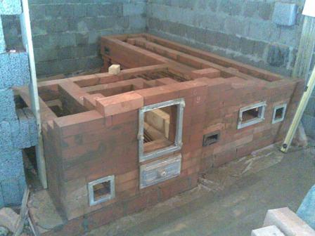

На заканчивающейся неделе начали кладку новой печи-камина с лежанкой на шанцах...
Фотки прикладываю...

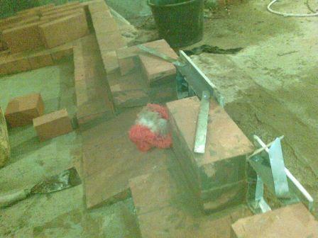

в парилке перекрыли шанцы
 Размер файла:  23.94 КБ
 Просмотров:  1262 раз(а)
день третий = 4 ряда
 Размер файла:  25.58 КБ
 Просмотров:  1769 раз(а)

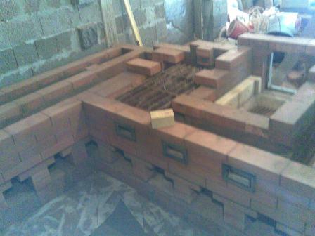

ставим дверки прочистные и поддувальную...
 Размер файла:  25.29 КБ
 Просмотров:  4466 раз(а)

А у вашей банной печи , лежанка планируется внутри или вне парной?
И чем планируете "накрыть" лежанку?
Шанцы под печью из каких соображений?
Сообщения: 5990
СообщениеДобавлено: Вс 20 Март 2011, 16:57 Ответить с цитатойВернуться к началу
Привет! мужикам в глине!!!
Камино-печь каменка занимает всю стену -220 см в парной, топка с комнаты отдыха (фотки дверец оттудаже). Лежанка, т.о., вдоль стены парной напротив входной двери в парную (фотка на шанцы из дверного проёма), 9 рядов=60 см.+ плитка ступеней.
Накрываем ступенями клинкерными (Германия) по "тёплым полам"-клей плиточный.
Шанцы: 1. прогревают воздух от пола - 4-й ряд 60градС; 2. повышают КПД - не греют пол (плиты бетонные+стяжка гидроизолированная 130мм до уровня чистого пола); 3. "облегчают", визуально, кладку кирпичную, декоративный элемент; 4. скрывают (в 3-м ряду) канал подсоса воздуха на горение - исключает неполное сгорание дров и, как следствие, СО в трубу и в помещение не попадает...

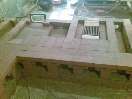

Неделя заканчивается пораньше...

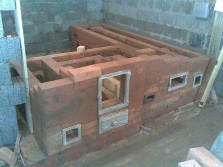

печь из дверного проёма - вход в парилку
 Размер файла:  21.23 КБ
 Просмотров:  1503 раз(а)

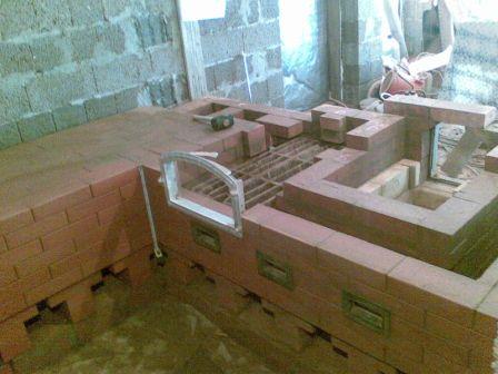

вид на топку спереди из комнаты отдыха
 Размер файла:  22.88 КБ
 Просмотров:  1215 раз(а)
установили и перекрыли одним рядом топочную дверцу
 Размер файла:  24.28 КБ
 Просмотров:  1561 раз(а)

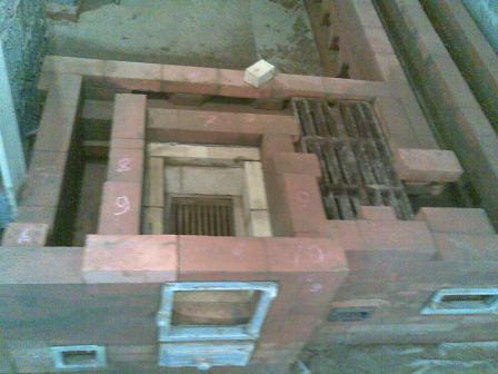

каменка будет верхнего нагрева?
Сообщения: 5990
СообщениеДобавлено: Пт 25 Март 2011, 22:12 Ответить с цитатойВернуться к началу

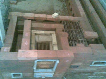

Евгений Викторович! Каменка будет выглядеть следующим образом:
- над топкой на решётке (чугун) уложены куски чугуна, сквозь них проходит пламя;
- выше в корыте (края -нержа, плита - сталь 10-12 мм корозионно стойкая) лежат камни 60-120мм "красивые" которые нагреваются "по-чистому", в тч в режиме "камина";
- влево - летний-каминный ход - ЗЛХ;

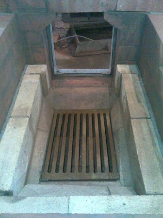

- вправо - на решётке ливневой канализации партия камней "по-чёрному" фракция 100-160мм прим. 100-140 кг. К ним доступ в парилке через SVT арт. 422 без стекла (на сегодня - не установлена).
Далее - лежанка и второй "колпак". Вот как-то так...
перекрытие дверки по напускам кирпичей 30-40мм...
 Размер файла:  22.93 КБ
 Просмотров:  1152 раз(а)

Потрудились мы немножко...

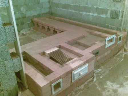

вид на топку с каналами из двери парной
 Размер файла:  27.54 КБ
 Просмотров:  1169 раз(а)
лежанка перекрыта двумя рядами, после них - плита мраморная...
 Размер файла:  25.73 КБ
 Просмотров:  1238 раз(а)

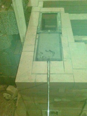

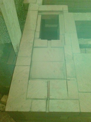

задвижка открыта
 Размер файла:  21.39 КБ
 Просмотров:  1301 раз(а)
место под задвижку
 Размер файла:  122.95 КБ
 Просмотров:  1111 раз(а)

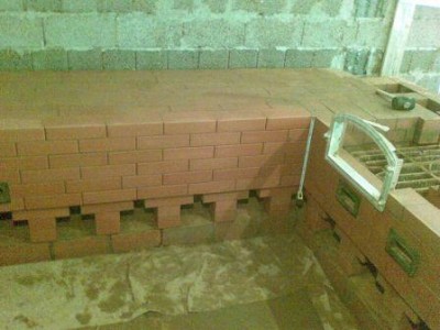

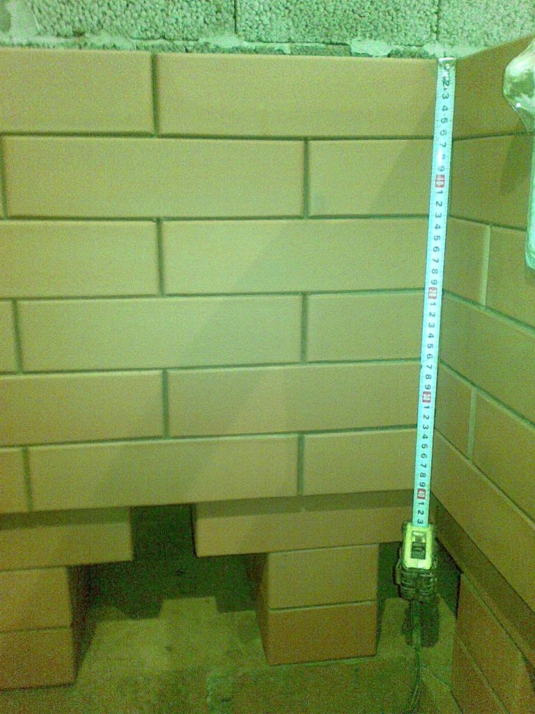

ещё фотка...
6 рядов печной кладки = 40 см. - это - закон!
 Размер файла:  142.63 КБ
 Просмотров:  3823 раз(а)
Сообщения: 10144
СообщениеДобавлено: Пт 1 Апрель 2011, 18:16 Ответить с цитатойВернуться к началу
номер или название закона можно полюбопытствовать?
Сообщения: 5990
СообщениеДобавлено: Пт 1 Апрель 2011, 19:19 Ответить с цитатойВернуться к началу
Евгений Викторович! Не цепляйте Confused для меня это - закон! Smile перед дедом стыдно было бы... я ж не для конфликта же... Да и многие форумчане так же кладут!!!
stas
Сообщения: 916
СообщениеДобавлено: Пт 1 Апрель 2011, 23:41 Ответить с цитатойВернуться к началу
Андрей_Алексеевич, , а как насчет печников, которые не ставят самоцелью сделать максимально тонкий шов (не более 1,5мм.), так как:
1. Считают неправильным слишком сильно разбавлять глино-песчаный раствор водой;
2. Считают неправильным использовать в глино-песчаном растворе самый мелкий пылевидный песок;
3. Считают неправильным отказываться от армирования печной кладки;
4. Считают неправильным дополнительно шлифовать каждый кирпич (например «Лодэ»), тем самым увеличивать трудозатраты и соответственно стоимость работы;
5. Используют в работе разные кладочные смеси с рекомендованной толщиной шва более чем 1.5 мм.;
Думаю, не все согласятся с вашим «законом».
Делать тонкий шов – скорее, это разумная рекомендация, применять которую надо не забывая об других значимых правилах и рекомендациях выполнения печной кладки.
Печной шов для кладки красного печного кирпича на глино-песчаной смеси (природная глина + песок) как норма принимается обычно 5 мм., может быть плюс-минус 1-2 мм.; при конфигурации кирпича типа «Лодэ» может с внешней стороны кладки быть 8 мм. а с внутренней стороны 1мм.
Сообщения: 10144
СообщениеДобавлено: Сб 2 Апрель 2011, 07:02 Ответить с цитатойВернуться к началу
Андрей, я просто хотел узнать, откуда такое поверие, поскольку в бытовом печестроение пользуются "законом" из промышленного, который определяет толщину шва при кладке обычного глиняного кирпича стен с воздействием температур до 700 гр.С в 5 мм.
В 1.5-2 мм делается тщательная и особо тщательная огнеупорная кладка, своды при температурах выше 1300 гр.С. Я недавно где то давал табличку из справочника.
Хотелось бы узнать, насколько необходимость в таком шве и как он себя показывет или его вообще не видно?
