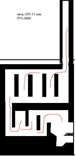

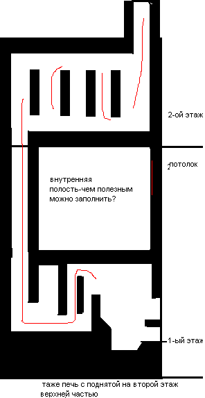

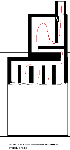

Подскажите пожалуйста,какой из предложенных вариантов будет лучше?Требуется отопить 30 метров на 1-ом этаже и21 на 2-ом.Выбрали печь ПТО_4900или ОПТ-11.Хватит ли ей мощности,и можно ли к ней на втором этаже сделать отопительный щиток? Не будет ли конденсата.Или может быть лучше сделать,как показано на 3-ем рисунке.А может быть просто отапливать 2-ой этаж путем циркуляции воздуха снизу вверх через вентиляционные каналы.Рисунки прилагаются.

Для двухэтажного дома хозяева поставили такую - см. вложение-схема каналов.
Греет 44 на первом и 28 на втором...

ПРИВЕТ городу изразцов!
Этот приведённый рисунок-схема каналов. Тогда я рисовал в бухгалтерских тетрадях в клеточку. Схему, сделанную для "рукастого" заказчика, скопировал потом в Ворде... порядовки сесно, не сохранились, тк ими розжигалась первая топка... Проектировалась та печка для конкретного помещения-планировки... Печь была с плитой-настилом варочным (сталь) в кухню, с духовым шкафом (чугун), нижнего подключения к щиту отопительному, преимущественно нижнего прогрева (ПНП) двухярусная - двухколпаковая. Третий колпак на втором этаже - параллельно подымающиеся каналы. Второй этаж скопировал со старой печи в сельской школе. Топливник и размеры всей печи определялись под задачу - прогреть квартиру в два этажа с топкой лишь на первом. Без устройства в щитке дополнительного подтопа было немного стрёмно, но слава Богу - справились. Конденсата нет даже на сырых дровах в промозглую погоду. Поддувальная дверца 250х130 с отверстиями для избыточного притока воздуха на горение. Задвижки 250х250 позапрошлого века (чугун тоненький, но крепкий), топочная - ДТ5, в топке два колосника 200х250 подряд. В качестве настила - плита стальная 20 мм. Топка футерована шамотом на ложок (на ребро) через листы минваты (какой - не ведаю).
