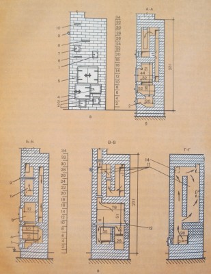

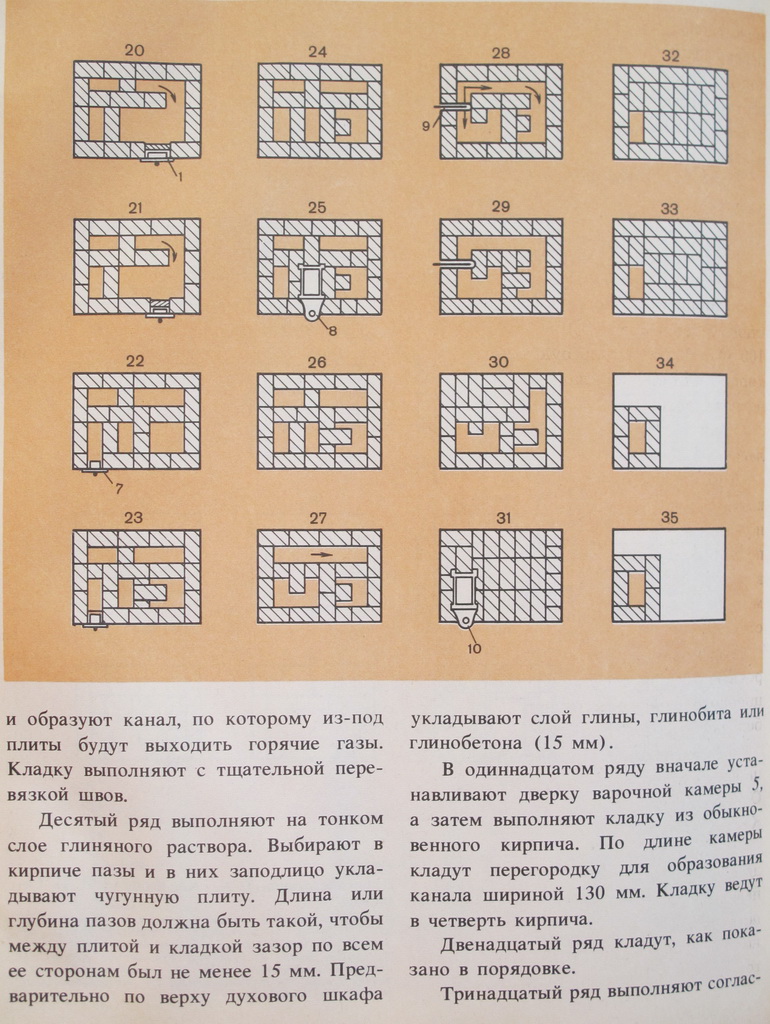

Отопительно-варочная печь прямоугольная ПОВ-3700 конструкции Л.А .Коробанова и Н.И. Самарина из книги А.М.Шепелева "Кладка печей своими руками" 2-ое издание , 1988г., стр.216
Лист 1
 Размер файла:  396.57 КБ
 Просмотров:  1604 раз(а)
Лист 2
 Размер файла:  315 КБ
 Просмотров:  1661 раз(а)
Лист 3
 Размер файла:  308.86 КБ
 Просмотров:  1739 раз(а)

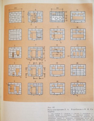

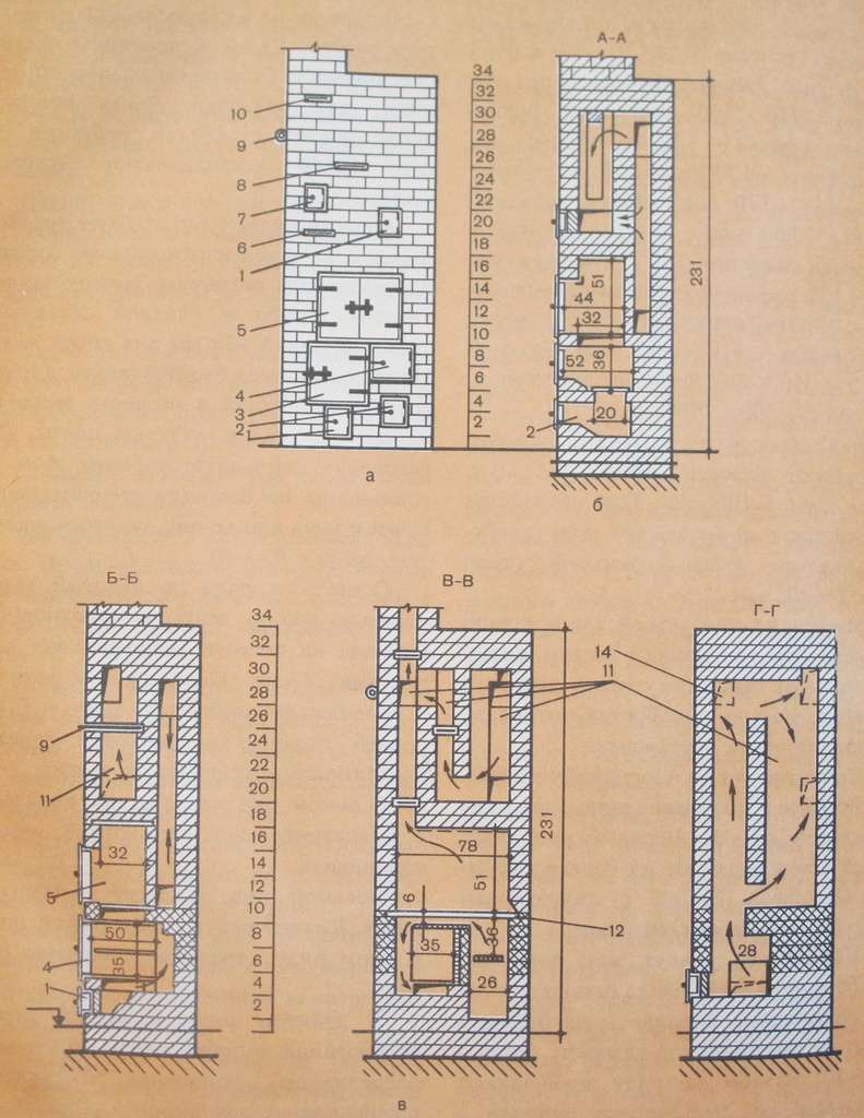

СообщениеДобавлено: Вт 26 Апрель 2011, 17:37 Ответить с цитатойВернуться к началу
продолжение ...
Лист 4
 Размер файла:  332.85 КБ
 Просмотров:  1284 раз(а)
Лист 5
 Размер файла:  331.93 КБ
 Просмотров:  1221 раз(а)
Лист 6
 Размер файла:  332.22 КБ
 Просмотров:  1189 раз(а)
