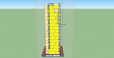

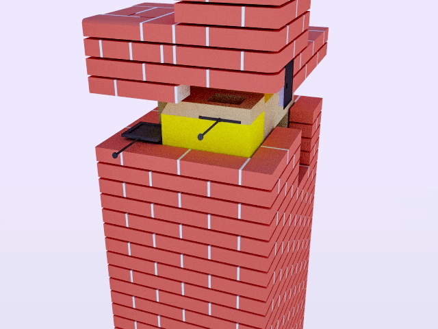

Добрый, день! Уважаемые печники, прошу уделить пару минут!
Посмотрите модель, можно ли так расположить каналы?
Рабочая ли вообще конструкция, можно приступать к реализации или нужно, что то в ней изменить?
Спасибо!

Михаил, проект выполнен в SketchUp.
Уважаемый (не знаю вашего имени), ваш проект рабочий, можно смело выполнять.
Обязательно прокладки между наружой и внутренней кладкой.
Проект под топочную дверцу SVT411?
Если по швам 325+10 мм не разгоните, то недостающую прокладку 20-25 мм лучше ставить снизу дверки или делать клин над дверцей.
При отсутсвие СШ в топке подачу ВВ выполнить ниже, на третий ряд футеровки на ребро (см. приложение).
Выше решетки катализатора на проставки уложить ливневку или мощный колосник и на него камни. Не забудьте про канал холостого/прямого хода в каменке.
ВВ ниже на 200 мм от решетки

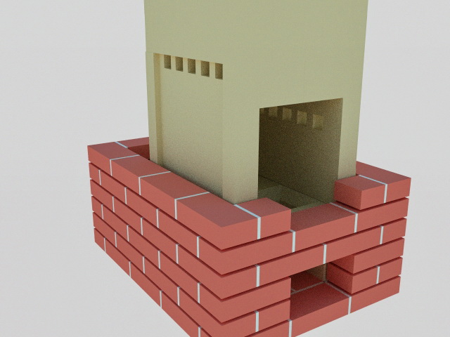

Евгений Викторович, спасибо за рекомендации! Периодически общаюсь с вами уже наверное пару лет, но по банной только в этом году! Зовут меня Сергей!
Сначала была модель с подовым горением, вы ответили, что банная это калильная печь, вот переделал и сделал по возможности каналы в соотношении 2:1. Дверка топочная Онего-2, как у Игоря делали на семенаре в Полушкино, я даже её с финской перепутал). Закладку в большинстве хочу делать чугуном, и совсем немного сверху камнями! Ещё остался вопрос с хайлом, на форуме увидел одну фотку с моими размерами печки, там оно сделано по другому, посмотрите переделал или оставить как прежде?

Хайло лучше оставить в вашем исполнение, как было.
Это вы увидели с СШ топку и перенесли некорректно.

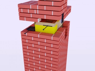

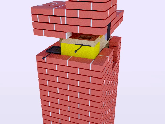

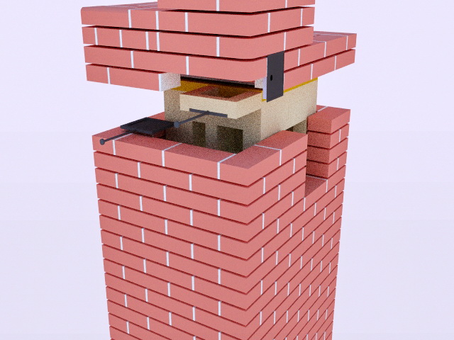

Посмотрите внимательно проект.
ЗЛХ установлена, а вот задвижки печи нет.
Ее хорошо поставить до прочистки, т.е. до дымовой камеры.
Тогда верхняя прочистка будет использоваться не только как прочистка при засоре трубы (птичка гнездо совьет), но и как для сушки парной после банных процедур: закрываем обе задвижки и открываем прочистку под потолком в трубу.
Нижнюю поставить только для чистки в подвертке, поэтому пожно и кирпич на ребро.

Ещё одна прочистная будет стоять внизу в подверку со стороны опускного канала, как и писал Евгений Викторович! Неуспел дорисовать, так же как и задвижку печи. Их хотел поставить две над верхней прочиткой, но теперь после ваших обсуждений и рекомендаций, понял, что если стоит ЗЛХ, ставить две задвижки печи нецелесообразно. Буду делать, как рекомендует Е.В. задвижку на подъемный перед дымовой камерой, потом ЗЛХ выше прочистка!
Остаётся загадкой, как влияет высота входа ВВ в топливник при наличии или отсутствии СШ. Евгений Викторович это теория или практический вывод? Проясните если это не проф. тайна Smile

Первое, по задвижке. Если высота позволяет, то можно и перед трубой поставить, если не позволит, то как на рисунке выше, показанным мной.
Второе, по ВВ. В вашем случае, убрав СШ соответсвенно и меняется схема подачи ВВ, поскольку изменяется движение газов в топливнике и в этом случае ВВ необходим в поток подавать в зоне до перемешивания, т.е. до катализатора.
