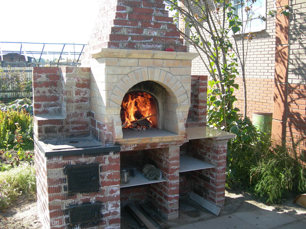

Господа прфессионалы, чем и как лучше отделать барбекю на улице: у нас тут СИБИРЬ, до -45 градусов зимой часто держится? На снимке видны высолы - чем их убирать? Пробовал мыть водой - а они опять лезут после высыхания.
Духовая русская на улице. Высолы обпразуются, когда клей "геркулес"термо в раствор добавляю
 Размер файла:  341.07 КБ
 Просмотров:  1294 раз(а)

Высолы удаляется средством "Чистюля" 4 номер или смываются дистиллированной (дождевой) водой в 3-4 подхода, что безвреднее, чтобы соли вновь не выступили на поверхность, а остались внутри, для нейтрализации, покрываем гидрофобизатором "Атом-колор" или любым другим.
Если же планируете дальнейшую отделку (под Ваш вкус), то идея убирать высолы бессмыслена.

Подскажите еще пожалуйста что лучше : просто хорошо оштукатурить и нанести декоративное покрытие типа фактурной штукатурки, что в ведрах продается, или обложить плиткой или камнем или керамогранитом?. Что на улице лучше держится? И не будут ли высолы помехой для плиточных работ
(ухудшение адгезии или еще что) ? Загодя спасибо!

Сейчас в моде печи мазанки. Smile

Спасибо! На улице стоять будет? Крышу(навес) типа беседки, там уже соорудили. На очереди: РП ремонтировать и потом просили отделать подемократичнее. Буду пробовать. Что получится - отпишусь.

Кутузов Александр, после того, как смоете высолы (Высолы удаляется средством "Чистюля" 4 номер или смываются дистиллированной (дождевой) водой в 3-4 подхода), попробуйте натереть кирпич( небольшой участок) свинным, сырым, несолёным куском САЛА...да,да салом. Хотелось бы узнать потом ваше мнение, говорят - помогает Smile
