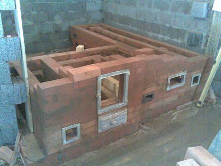

Всем привет!
Почитал про русскую глинобитную печь. Идея понравилась. Но для реализации её нужны годы подготовки и тренировки. А спать на теплой лежанке хочу уже предстоящей зимой.
В моем доме есть вертикальная печка. Ей 60 лет. Кажется - голландка. Одной стороной выходит в спальню. То есть, дым вывести будет куда.
Внимание: вопрос! Могу я сделать глинобитную лежанку по принципу русской печи? Планируемая ширина 80см, длина 220см, высота 80-90см.
И нужно ли мне под неё вести кирпичный фундамент с подполья или можно строить сооружение прямо поверх деревянного пола? Бревна под ним мощнейшие, сами доски - не очень.

Нет опыта работы с глинобитом, пока не беритесь... пожалейте время своё.
Пристроить к "голландке" лежанку можно, но надо всё просчитать..., может недостать мощности топки и тогда труба потечёт Sad , да каналы могут непозволить подключение (в них, как правило, последовательные 3-5 вертикальных). Проще, если всё совпадает, сделать лежанку из кирпичей полнотелых.

Спасибо. Это интересный вариант. То есть, прогревать лежанку можно прямо из действующей топки.
Правда, по фотам непонятно, каким образом горячий воздух идет под лежанкой.

Да, что-то узнал ещё. Хочу понять - какую функцию выполняют дверцы для воздушных каналов под лежанкой - правая (поменьше) и левая (прямоугольная). Через них вычищать сажу или что? А тепло под лежанку идет из топки сбоку, в результате чего там получается конвекция, да?

Эдуард Терела писал(а):
Спасибо. Интересная многофункциональная конструкция на все случаи банной жизни.
Дверцы установлены ПРОЧИСТНЫЕ - пепел-сажу из каналов удалять.
Герметичная в связи с тем, что в этом месте проходят горячие дымовые газы!!!
Shocked
Низ(3-й ряд) лежанки нагревается от ДГ внутри неё и передаёт тепло (нагревает) холодный воздух, циркулирующий у пола... Sad Получается мощный прогрев помещения до уровня пола "чистого" Smile
Вся печь-каменка и лежанка прогреваются от одной топочной камеры.
Предусмотрен ещё и режим "просто камина" - т.н. "прямоточка" Confused , когда уже вытопленная каменка+лежанка больше не подогреваются, можно париться, а отдыхать у открытого камина ("дверца топочная открыта").

Хорошо. Тогда получается, что если я сделаю арочный кирпичный свод по всей длине лежанки, то ДГ из топки будут его прогревать. А с другой то стороны надо сделать дверцу для прочистки этой ДК от сажи. А можно ещё перед этой дверцей приделать небольшую дополнительную топку для автономного прогрева лежанки. Так?
Вопрос, на который я ответ не получил: Question если стенки лежанки и её ДК (арочную) сделать из кирпича, можно забить оставшееся пространство глиной? У меня их две на огороде: белая и коричневая. Какую выбрать? Или, может, их просто перемешать? yu

Всё легко перекрывается кирпичами, каналы шириной в 18-30 см: http://forum.stovemaster.ru/download.php?id=7405
