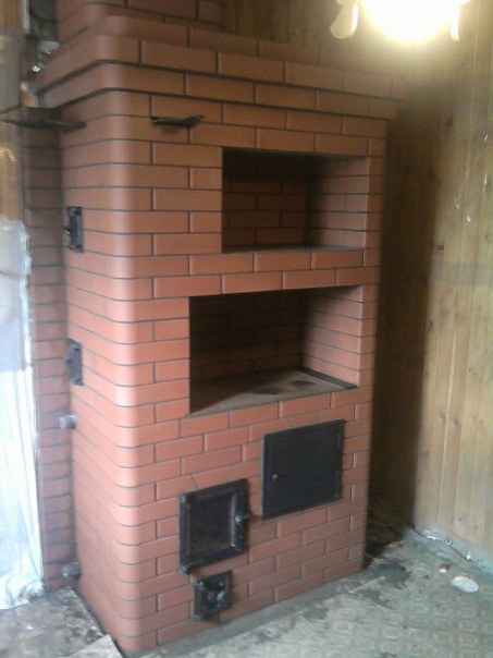

СообщениеДобавлено: Пт 22 Апрель 2011, 20:28 Ответить с цитатойВернуться к началу
Нет, коренной шестерик, 2 этажа, чердак и улица Smile
СообщениеДобавлено: Пт 22 Апрель 2011, 20:43 Ответить с цитатойВернуться к началу
Ерунда всё это у меня на странице есть Шведка на её уходит ?00 шт кирпича + труба в пять кирпичей
Александр Бацулин
Сообщения: 928
СообщениеДобавлено: Пт 22 Апрель 2011, 20:47 Ответить с цитатойВернуться к началу
Гребенюк А.Н. писал(а):
?00 шт кирпича
Нормально так кирпича ... Smile
СообщениеДобавлено: Пт 22 Апрель 2011, 20:48 Ответить с цитатойВернуться к началу
наверно 700
Александр Бацулин
Сообщения: 928
СообщениеДобавлено: Пт 22 Апрель 2011, 20:49 Ответить с цитатойВернуться к началу
Ну это наверно....
А вот так в смету вписать....
СообщениеДобавлено: Пт 22 Апрель 2011, 21:31 Ответить с цитатойВернуться к началу
главно денежный эквивалент Smile
